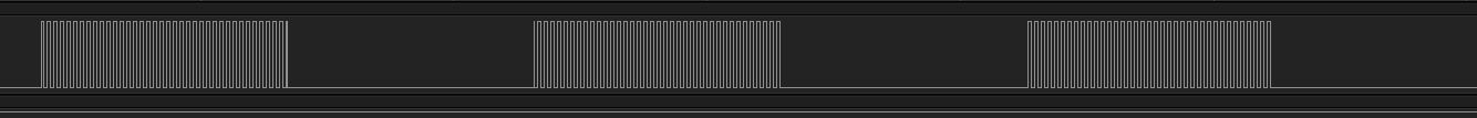

    adam220
    @niveasoft do "czytania we własnym zakresie" zachęciłeś mnie już poprzednim postem:)
    Naprowadziłeś mnie na CTC o którym nie słyszałem i wykombinowałem tak:
    Kod: VB.net
    Zaloguj się, aby zobaczyć kod
    Prawie tożsame z Twoim (proszę rzuć okiem...)
    Wyjaśnij proszę
    - dlaczego ocr2=107 a nie 105 (drobiazg a może celowo tak napisałeś?)
    - PB.3 chyba Timer2 i OCR2
    dla mnie nie ma rzeczy oczywistych - bo jak wspomniałem nigdy nie używałem timera a tu od razu taki skomplikowany tryb...
  • #6 15564907
    yokoon
    Poziom 29  
    niveasoft napisał:
    Proszę, może to Cię zachęci do przeczytania reszty we własnym zakresie.
    Program "miga" nośną 38kHz co 1ms ;)
    Atmega Bascom - Kluczowanie falą prostokątną 38 kHz czy się da za pomocą PWM?
    Kod: VB.net
    Wyjście jest na pinie PORTB.2
    Tylko nie "gęgaj", że Ci nie pasuje. Jak przeczytasz to co powinieneś to byś wiedział że w tym przypadku (Mega8) to chyba najwygodniejsze wyjście ;)
    Miłego wieczoru
    Czy wyjście nie jest na PORTB.3 OC2
