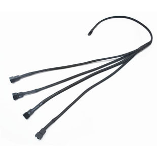

    Wszystkie wentylatory masz podłączone do płyty głównej? Możesz sterować nimi w programie np. Speedfun na czas zostawienia go na noc po prostu zmniejszysz obroty do 20% i tyle. Jeśli jednak nie masz podpiętych do płyty głównej to tanim sposobem możesz je podpiąć oto taką przejściówką.
    Regulator wentylatorow z mozliwoscia calkowitego wylaczenia
    Po co wydawać z 200zł na panel regulujący obroty jak można to zrobić w bardzo tani i prosty sposób. Koszt tej przejściówki to pewnie około 10żł. Ja sam mam obudowę Zalman Z3 Plus i pełen komplet wentylatorów. Wentylatory 2 u góry sterowane są guzikiem (wolno szybko) reszta podłączona przez przejściówkę z molexa na wolne obroty gdyż nie ma sensu robić przeciągu w obudowie jak w wolnych obrotach wentylatory dają radę a o 2/3 stopnie nie ma sensu psuć sobie komfort użytkowania odgłosami tajfunu z obudowy.
