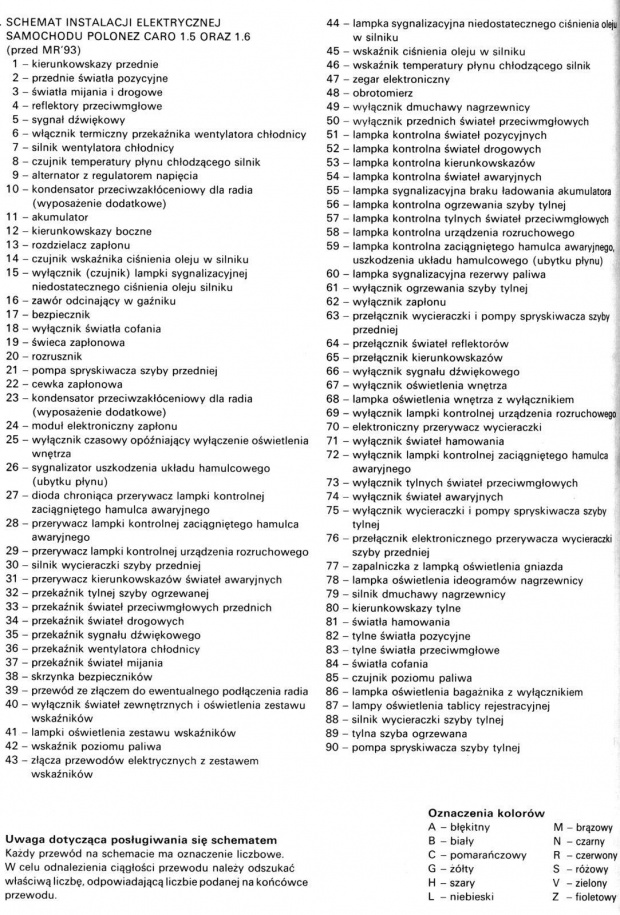

#1 15565262 29 Mar 2016 21:51 raafal97 raafal97 Poziom 8 #1 15565262 29 Mar 2016 21:51 Muszę na schemacie instalacji elektrycznej odszukać bezpiecznik od kierunków i zasilanie przerywacza kierunków. Schemat w załączniku! Załączniki: 555555555555555555555555.jpg Download (166.13 KB) 12884474_536825876478965_98325703_n.jpg Download (206.45 KB) 555555555555555533333333333333.jpg Download (278.96 KB) 666665555555555555.jpg Download (154.63 KB)
#2 15565304 29 Mar 2016 22:02 Konto nie istnieje Konto nie istnieje Poziom 1 #2 15565304 29 Mar 2016 22:02 A nie ma tam 2 linii zasilania? 15 do awaryjnych i 30 do kierunków, bo awaryjne muszą działać bez kluczyka. Podaj rocznik Poloneza bo to auto miało "bogatą" elektrykę w swojej klasie.
#3 15565327 29 Mar 2016 22:11 raafal97 raafal97 Poziom 8 Autor tematu Pomocny post? (0) #3 15565327 29 Mar 2016 22:11 przerywacz wyjście 30 jest zasileniem kierunków i awaryjnych? Nie mogę dalej odszukać gdzie prowadza przewody. Dodano po 2 [minuty]: 15 kontrolka kierónków.
#4 15566023 30 Mar 2016 10:01 Konto nie istnieje Konto nie istnieje Poziom 1 #4 15566023 30 Mar 2016 10:01 Zobacz jeszcze to i sprawdź czy u ciebie też jest już ten moduł: https://www.elektroda.pl/rtvforum/topic509727.html
