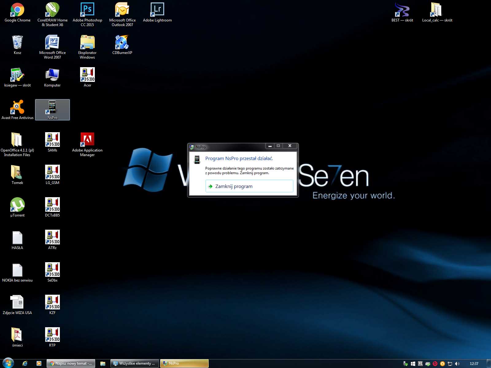

    przesiadłem się z XP na win7 pro 64-bit i mam problem z NSPRO ver6.8.1. (aktualna dla mojego boxa i działała pod win xp) zainstalowałem boxa , poradziłem sobie z wykrzyknikami w menadzerze, uruchamiam program jako administrator (tryby zgodności tez nie pomagają) i wywala "Program NsPro przestał działać nspro - win7 64-bit "program nspro przestał działać" " (najpierw jest okienko, łączy się z serwerem i jest ok)

    Podobno rozwiązaniem jest ustawienie w system/efekty wizualne na "Dopasuj dla uzyskania najlepszej wydajności" lub zainstalować wersję 6.8.0

    Dzięki za pomoc . Działa jedno i drugie. Tak dla ciekawości instalowałem wcześniej wersję 6.7.1 i nie działała.
    Zamykam temat.
