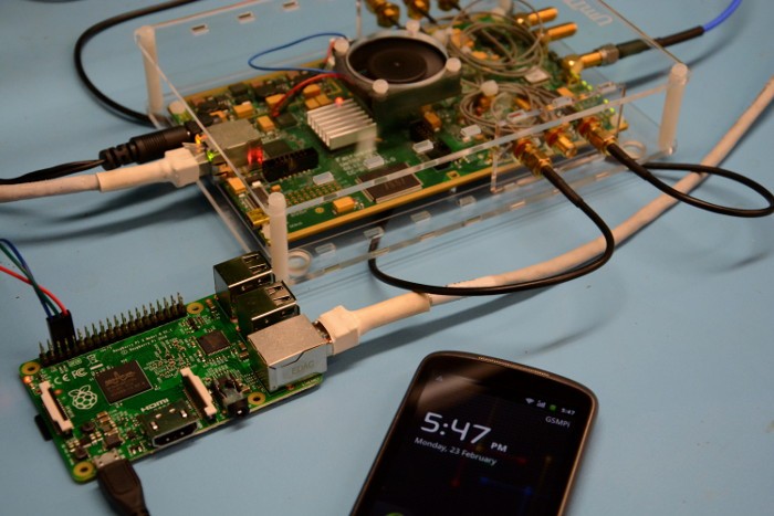

W poniższym materiale opisana została budowa i konfiguracja prostej stacji bazowej sieci telefonii komórkowej. Do konstrukcji BTSa wykorzystano komputer Raspberry Pi 2 i moduły UmTRX i Osmocom. Realizacja podobnego układu możliwa była z wykorzystaniem Raspberry Pi w wersji 1, ale oprogramowanie - OpenBTS - jakie do tego wykorzystano było dosyć skomplikowane, a same obliczenia potrzebne do obsługi radia definiowanego programowo (SDR) były bardzo obciążające dla komputera. Raspberry Pi 2 posiada czterordzeniowy procesor ARM, ale także rozszerzenie NEON SIMD, niezwykle przydatne do cyfrowego przetwarzania sygnałów.
Moduł Osmocom to stos GSM. Uruchomiony zostanie on na Raspberry Pi 2, do którego poprzez Ethernet podpięto UmTRX - dwukanałowy transceiver SDR, który zapewni komunikację radiową dla systemu. UmTRX można potraktować jako baaardzo szybką kartę dźwiękową - zajmuje się on generowanie sygnałów radiowych i ich przetwarzaniem. Jednakże pamiętać trzeba, że zasadnicza część przetwarzania sygnałów radiowych realizowana musi być na Raspberry Pi 2.

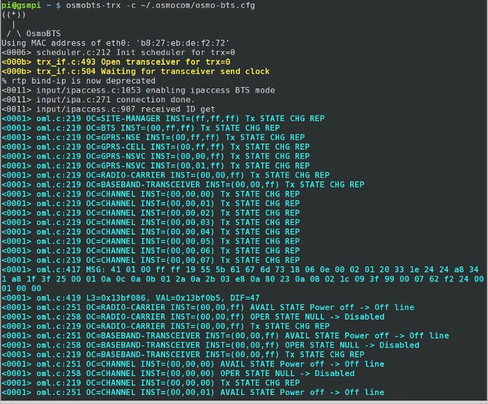

Moduł OsmoBTS integruje w sobie warstwy 1, 2 oraz 3 stacji bazowej i komunikuje się poprzez interfejs A-bis z modułem OsmoBITB. Moduł ten jednakże nie zapewnia fizycznej realizacji komunikacji, do której potrzebny jest kolejny moduł.

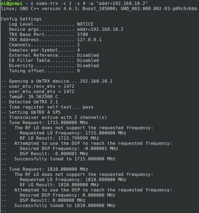

Ten moduł zapewnia kontrolę nad fizycznym modułem SDR. Moduł OsmoTRX znajduje się poniżej OsmoBTS w stosie, komunikuje się on z sprzętem UmTRX poprzez interfejs UHD. Podczas konfiguracji tego modułu istotne jest wykorzystanie wersji dostosowanej do Raspberry Pi 2 z rozszerzeniem NEON SIMD (./configure --with-neon).

Uruchamiamy nasze oprogramowanie skonfigurowane jako "sieć w pudełku", potem uruchamiamy stację bazowa i pozwalamy BTSowi komunikować się z BSC/NITB poprzez A-bis.
Następnie uruchamiamy komponent oprogramowania SDR, co powinniśmy móc zaobserwować w sieci, gdzie komputer zacznie komunikować się z UmTRXem, aby skonfigurować częstotliwości nadawania i odbierania a następnie zacząć przesył sygnału.

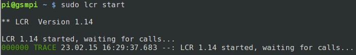

Finalnie uruchomić możemy Linux-Call-Router.

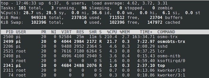

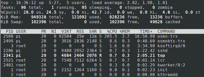

Jeśli sprawdzimy obciążenie procesora RPi to widzimy, że transceiver OsmoTRX zajmuje nie więcej niż dwa rdzenie, co nie jest zbyt dziwne, z uwagi na konieczność wielu operacji na sygnałach odbieranych i nadawanych przez SDR.

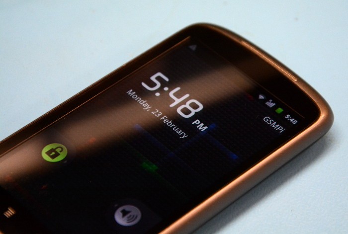

Teraz telefon zaloguje się poprawnie do sieci, po tym jak został przez nas autoryzowany. Na telefonie wyświetli się informacja o tym do jakiej sieci został on podłączony - w naszym przypadku jest to GSMPi.

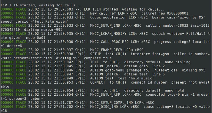

Można teraz wykonać połączenie z telefonu. Pod numerem 995 odtworzona zostaje muzyczka oczekiwania.
Na tym etapie na wyjściu debugowania z LCR widzimy informacje na temat połączeń i ich przełączania.

A sprawdzając obciążenie CPU 'maliny' podczas rozmowy telefonicznej widzimy, że Raspberry Pi 2 radzi sobie bez problemu z obliczeniami w takiej sytuacji.
