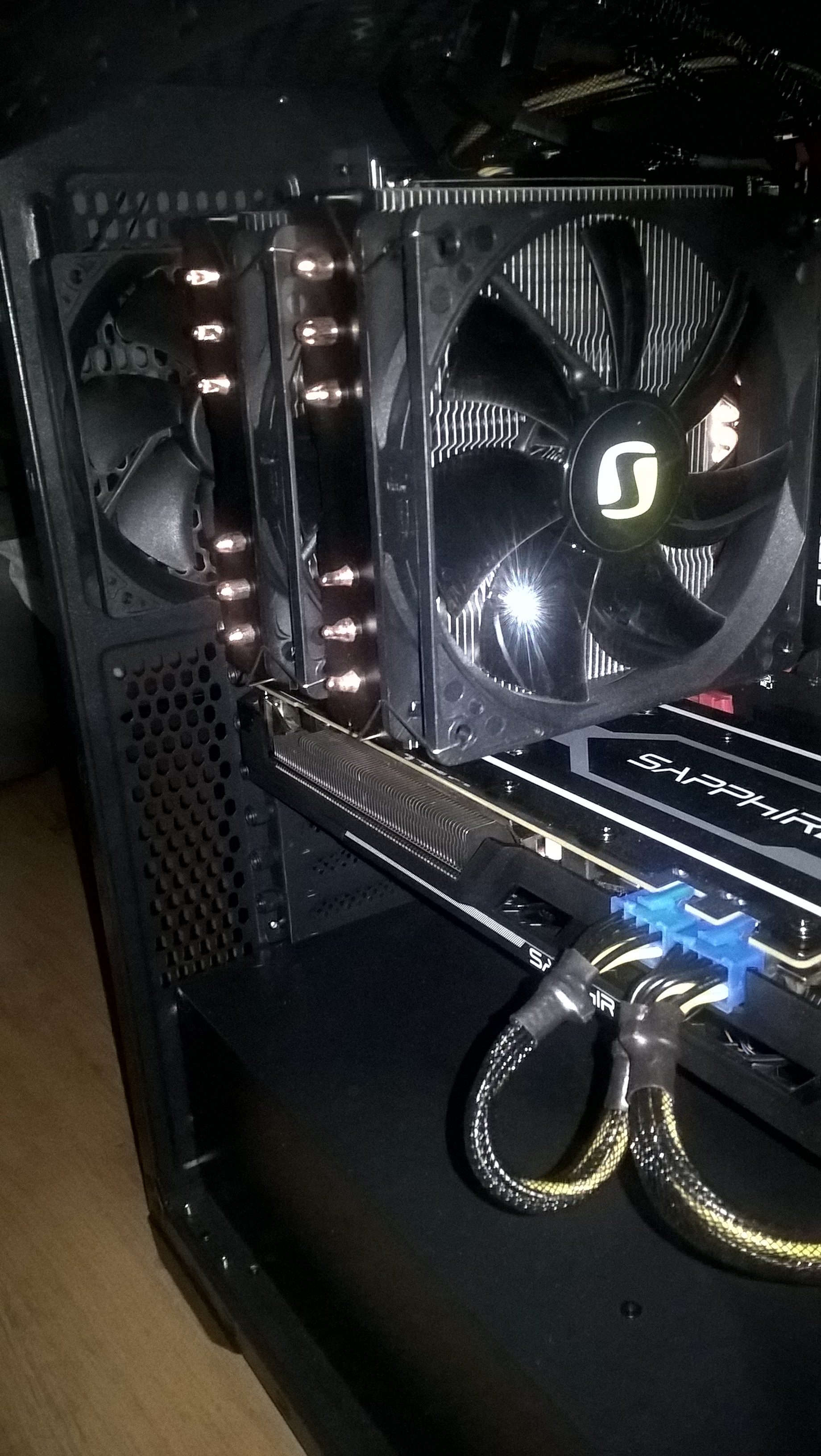

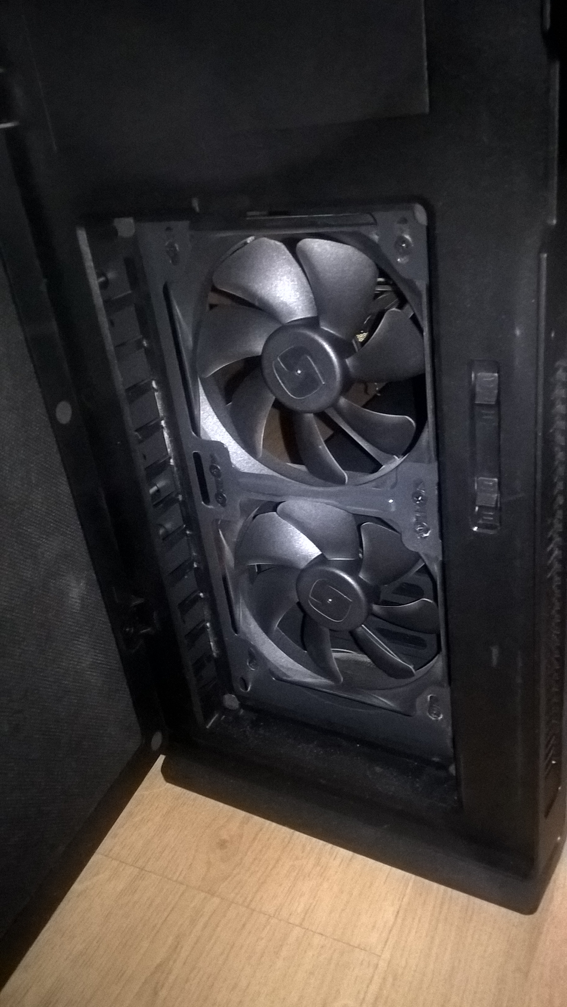

    Wiatraki Wentylatory w obudowie ustawione na maxa a cyrkulacja powietrza zachowana pod postacią:
    2 wiatraki wentylatory na froncie wtłaczające powietrze ( jeden bezpośrednio na kartę graficzna, drugi po części na kartę wraz z pierwszym ale w większości na dolny panel ( zasilacz + dysk HDD ). 1 wiatrak wentylator na tyle obudowy wyciągający powietrze bezpośrednio z radiatora ustawionego 5 cm od wiatrakawentylatora. Radiator sam w sobie ma 2 wiatraki wentylatory jak widać w zestawie + 3 karty graficznej działające same dla siebie ( chłodzenie pół pasywne jednak często 2 albo 3 są uruchomione na raz)

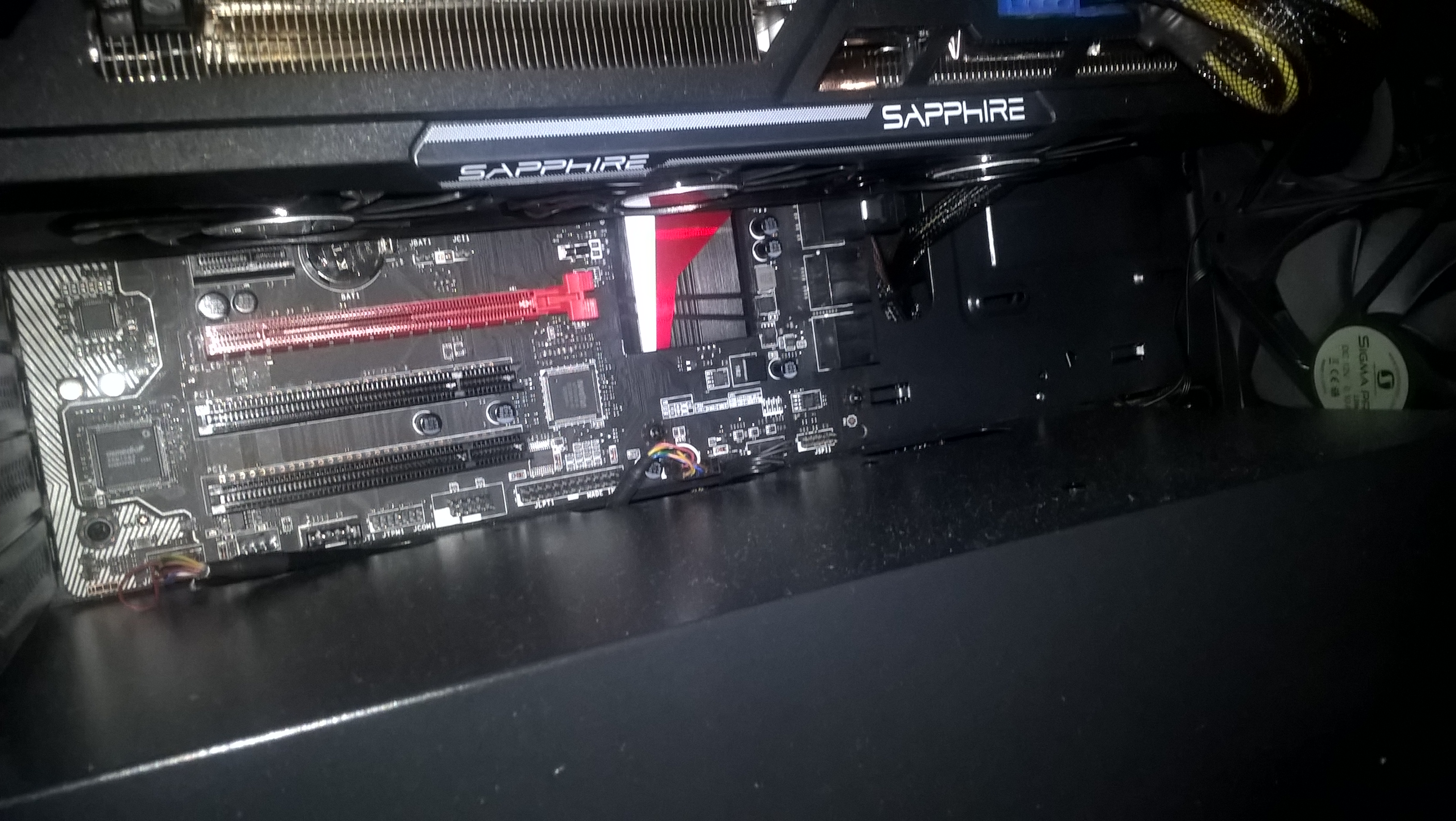

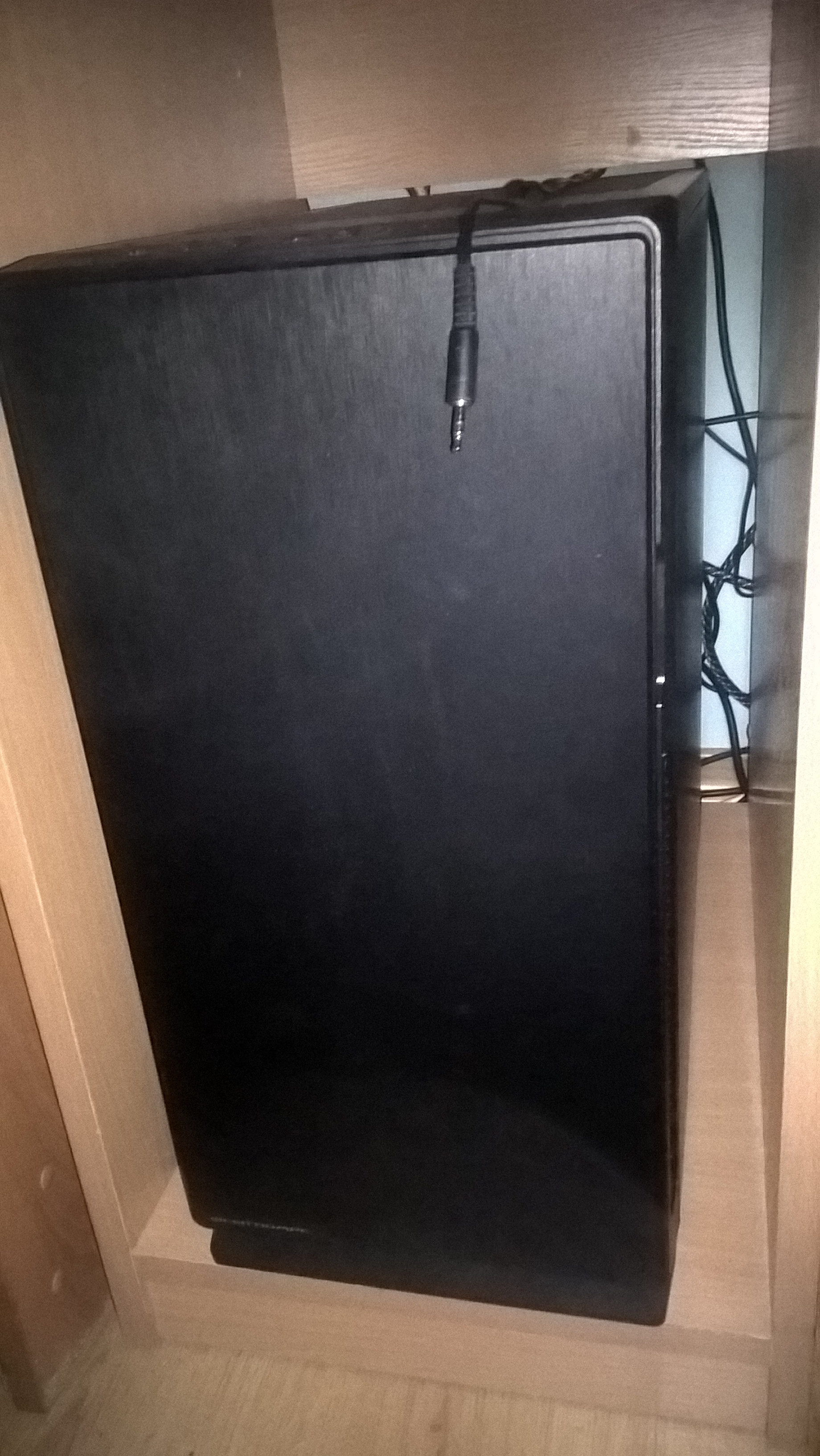

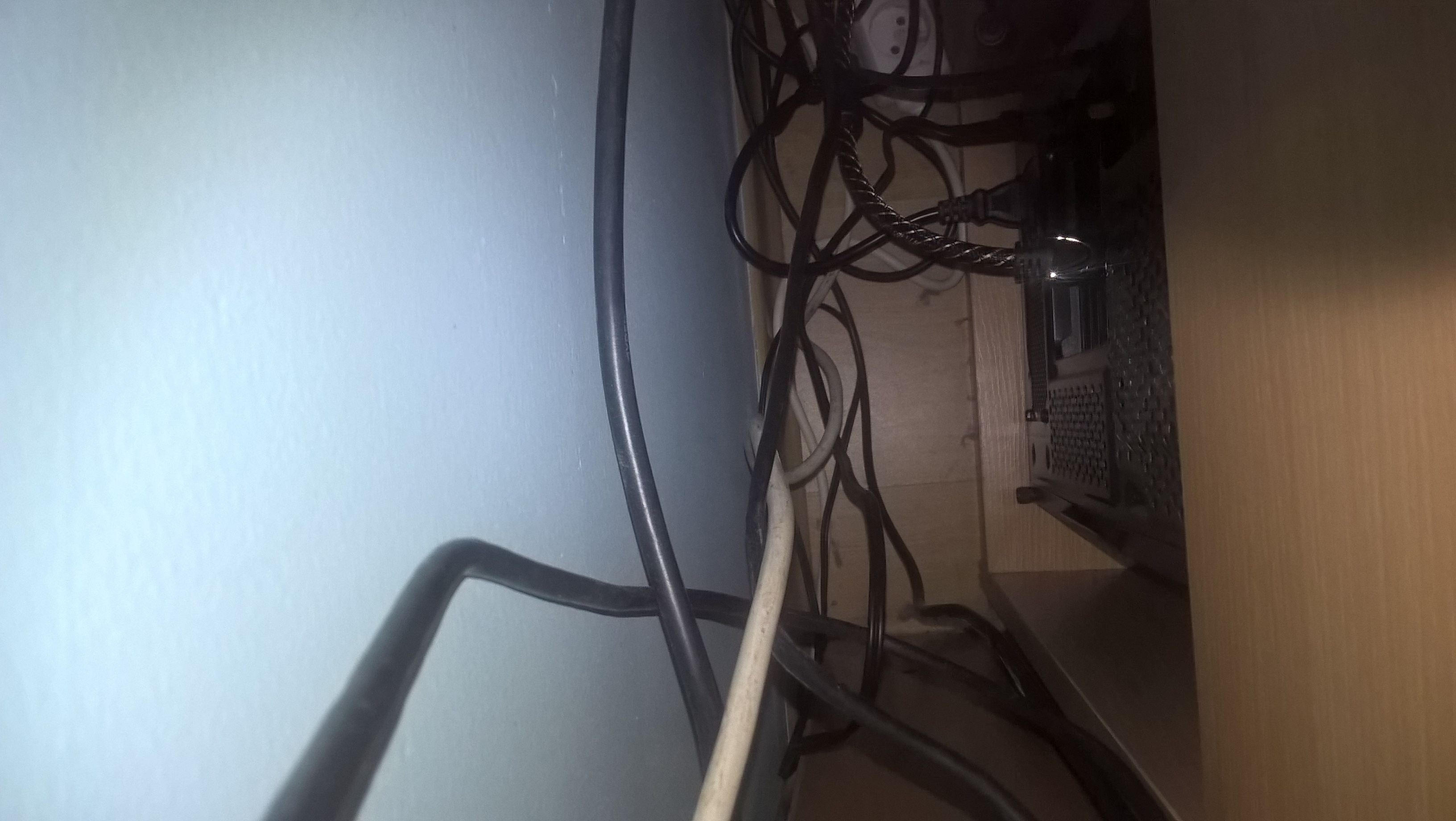

    Jeszcze dzisiaj dodam zdjęcia z wnętrza obudowy abym mógł otrzymać przynajmniej na oko temperatury które może osiągnąć ta karta oraz inne podzespoły w mojej obudowie itp.
    Na zdjęciach próbowałem pokazać jakie możliwości chłodzące może mieć karta jak i procesor wzgledem odległości od zabudowania zasialacza itd. Zdjęcia robione z zewnątrz obudowy były robione również aby pokazać ile miejsca jest do wymiany powietrza itd.
    Proszę o odpowiedz na moje pytania.
    #12 15598783
    CzakiBest
    Postaw kompa bez zabudowy dookoła niego. Dusisz go tylko. Powietrze wypada odbija się od ściany cofa się między kompem a tym meblem i komp wsysa z powrotem ciepłe. tak jak mówię weź komputer i postaw go luźno. A chłodzenie masz dobre jak na tego pc.
    Zrobiłem tak jednak temperatura spadła zaledwie o 2 stopnie.

  • #15 15638772
  • #16 15640681
    uRAGE
    Poziom 8  
    Jesli przełożę na dolny slot to wentylatory beda 2 cm od scianki zaslaniajacej zasilacz a tym samym caly wal powietrza.
