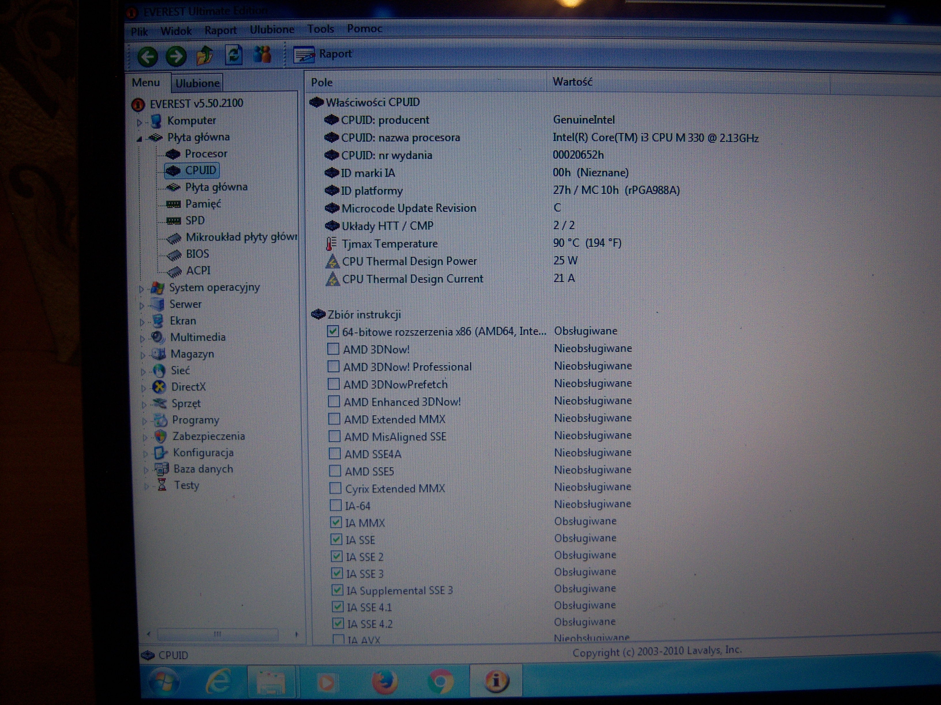

    Toshiba A500-1H4, płyta: NSKAA LA-5361P Rev: 1.0, 2009-11-09.
    Ma procesor i3-330M i na nim działa. Chcialem wstawić mocniejszy lecz ręce już opadają bo na innych nie chce działać. Po wstawieniu:
    - i3-380M ciemny ekran
    - i5-520M ciemny ekran
    O co chodzi, płyta nie obsluguje czy jak? Czy moglby ktoś pomóc- jak sprawdzić jakie procesory ten laptop obsługuje?

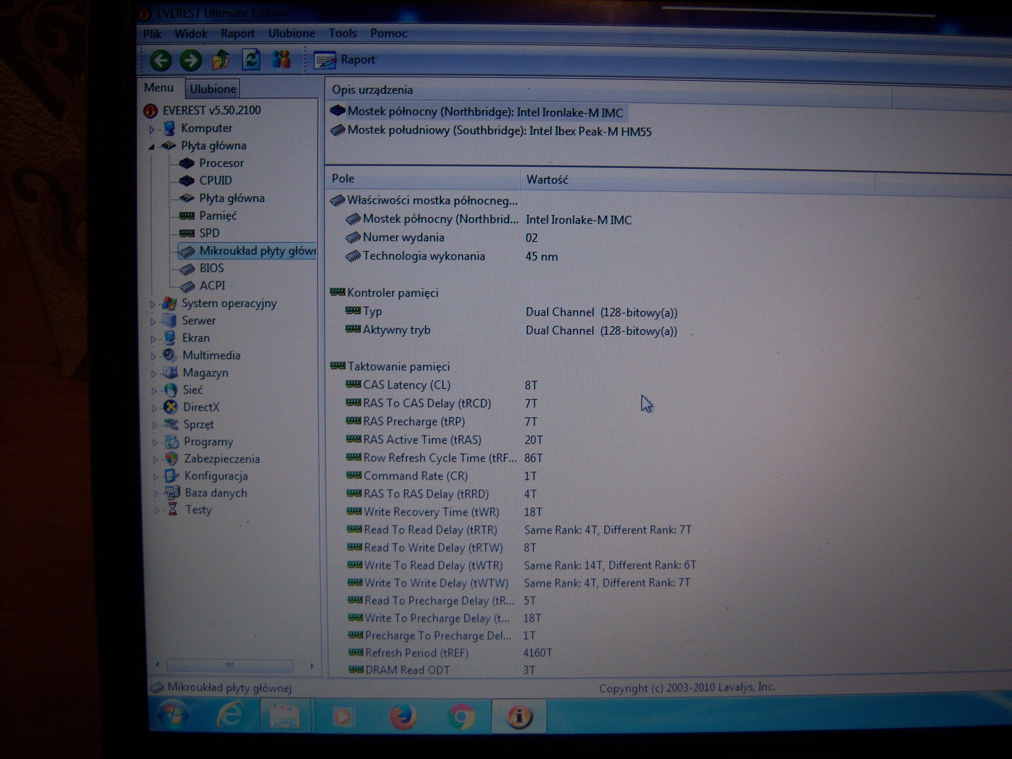

    Chipset płyty:
    BD82HM55 SLGZS J004A949
    Karta graficzna PCI Express: Nvidia geforce GT 330M 1GB VRAM
    Reset biosu nie pomógl.

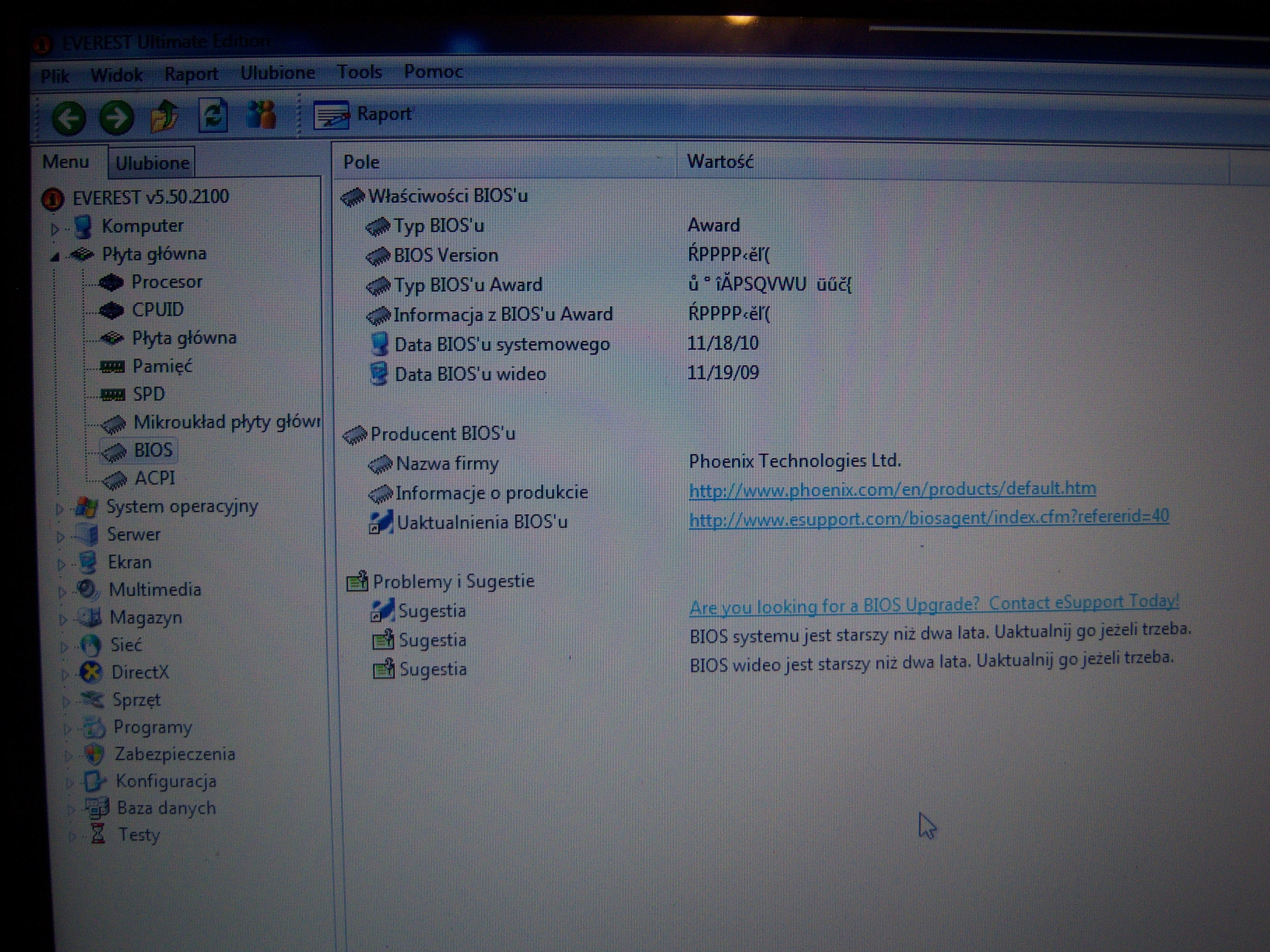

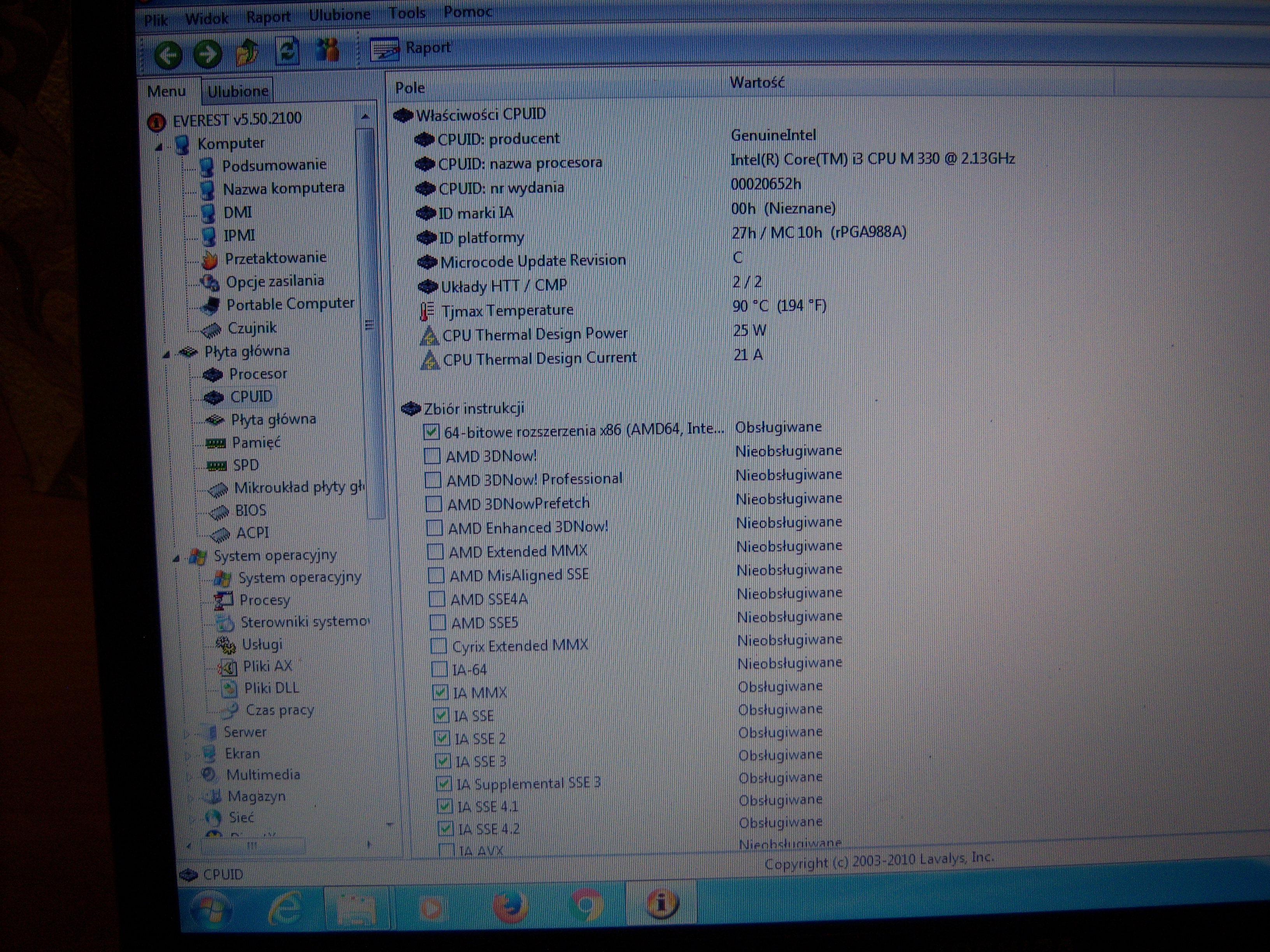

    Pare zdjec z everesta, dziwnie sie wersja biosu wyświetla jakieś krzaki:
    Toshiba A500 - ciemny ekran po wymianie procesora na i3-380M lub i5-520M Toshiba A500 - ciemny ekran po wymianie procesora na i3-380M lub i5-520M Toshiba A500 - ciemny ekran po wymianie procesora na i3-380M lub i5-520M

    Zaktualizuj bios - być może on powoduje problem. HM55 obsługuje bez problemu i3 i i5 pierwszej generacji w tym I3 380M, więc tu nie ma problemu.

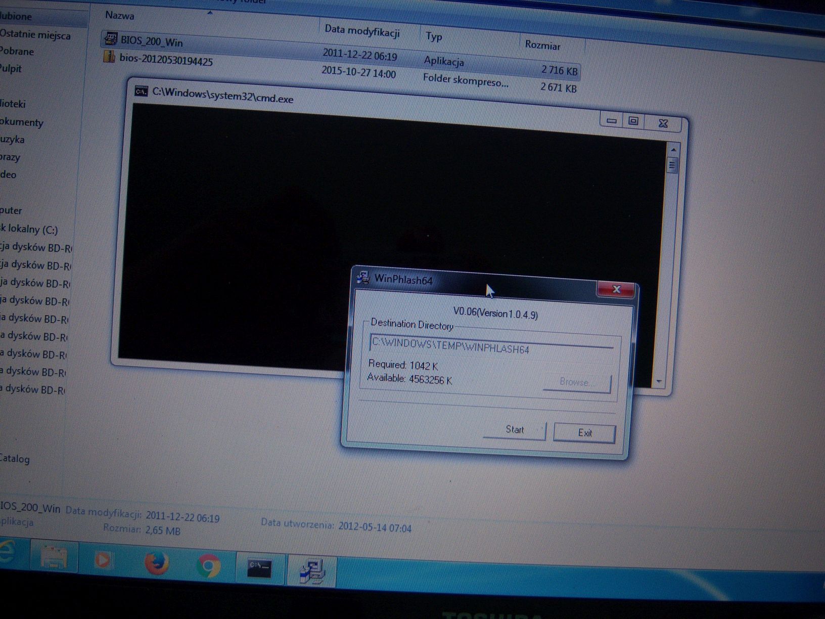

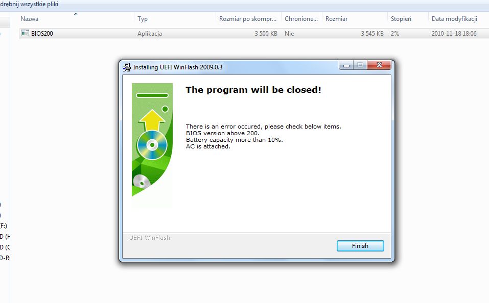

    Nie ma modelu w biosie. Pobrałem bios zgodnie z naklejką na obudowie PSAR9E ale nie chce sie zainstalować. Pobrałem z dwóch miejsc w sieci, wywala komunikat (screen). Bateria naładowana, zasilacz podpiety. Może dlatego że jest taka sama wersja biosu 2.0 w laptopie? Ręce opadają.

    To samo. Ten bios jest w WinFlash, a ja mam też na dysku bios z innego modelu A500-138 tylko WinPhlash i odpalił normalnie, tylko że on ma mniejszą pojemność i go nie instalowalem. Mam tez drugi laptop A500-1DN i na obydwóch dzieje sie to samo po odpaleniu tych biosów. Próbowałem też poprzez program WinPhlash.
    Bateria oryginalna, trzyma 1,5godziny, zasilacz podłaczony.

    Masz już najnowszy - dlatego nie da się uaktualnić...
