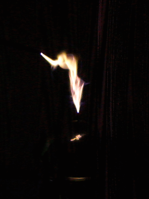

    Galeria:
    Część obrazków to animowane gify (animacja zaczyna się po otwarciu obrazka w przeglądarce).
    Półprzewodnikowa Cewka Tesli (SSTC) oparta o sprzężenie zwrotne
    Żarówka na torusie zamiast breakpointa:
    Wiele wyładowań koronowych wokół torusa:
    Podwójne wyładowania koronowe z radiatora:
    Mały "piorun" uderzający puszkę przy ustawieniu cewki na pracę o małej mocy:
    Wyładowanie koronowe o małej mocy z breakpointa:
    Cztery wyładowania koronowe z radiatora:
    Świetlówki (nawet trzymane w dłoni) "same" świecą się w pobliżu Tesli.
    Wyładowanie dużej mocy:
