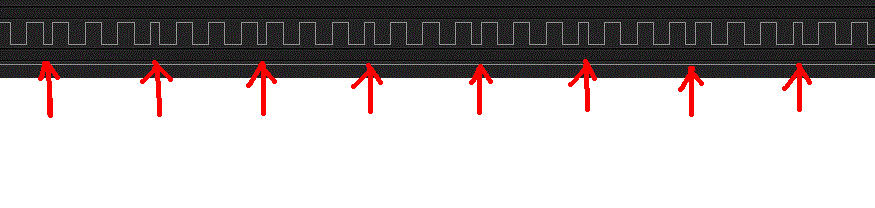

    Atmega 8, Timer1.
    Prosty generator: przerwanie od timera1 ze skróconym cyklem, pętla główna pusta, w przerwaniu zmieniam stan portu. Niby proste...
    Oto kod:
    Kod: VB.net
    Zaloguj się, aby zobaczyć kod
    Niestety otrzymuję sygnał prostokątny ale są w nim potknięcia co ok 7ms:
    Atmega 8 - Timer1, przerwania, potknięcia sygnału co 7ms, kod w Bascom
    Są to regularne skrócenia cyklu z 1.085ms na 0.6355ms.
    Proszę o wyjaśnienie co to jest i jak sie tego pozbyć?

    adam220
    JacekCz Dzięki ale tam piszą o skomplikowanych rzeczach...
    A tu prościej już sie nie da: w przerwaniu tylko ładuję timer, zmieniam stan portu i nic więcej...
    Wygląda na to że ktoś mi tu skraca timer bez mojej zgody?

    @niveasoft
    A tak w ogóle to zamiast portem przerwanie miało sterować bitem TCCR2.COM20 do włączania i wyłączania przebiegu na wyjściu OC2 sąsiedniego timera

    JacekCz
    z językami wysokoziomowymi tak może być i często jest. jak się np Java orobiła w jakimś zrywie (w tym alokowała dużo obiektów, po czym je zwolniła), zakończyła, oczekujesz dobrej responsywności, a tu trrtrrrr trrrr odśmiecanie obiektów.
    Co robi bascom? Po prostu ja nie wiem, chętnie się dowiem.
