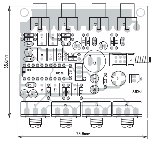

    kurcze juz się cieszylem .. a tu plytka dwustronna :/ grr :/
    Przy tak prostym druku da się ją zrobic bardzo łatwo , oczywiście metodą papier/żelazko . Co do motażu to jest troche gorzej bez metalizacji ale da się to zrobić jak ktoś chce :) Przedkładane kabelki i cynowanie :) Po za tym na forum są 2 inne płytki pod ten układ więc jak ktoś nie chce robic tego PCB bo za trudne to polecam tamte . Pozdro

    a jak z jakoscia tego cuda? Nadaje sie to do domu czy bardzo popsuje dzwiek?

    chaka troche szumi ale idzie to znieść. Szumy słychać jak muzyka cicho gra. Z porównaniem do brata TDA to LM ma parametry naprawde dobre.

    To mam pytanie: czy lm1035 i lm1036 różnią się jedynie parametrami a obudowy mają te same i można je podmieniać? Czy są potrzebne jakieś zmiany? Bo mam w tej chwili na warsztacie kit AVT446, w którym padł właśnie lm 1035 i zastanawiam się czy nie zastąpić go lm 1036.
