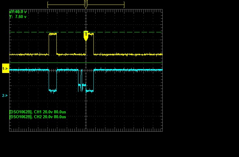

#1 15571725 01 Kwi 2016 13:02 adico adico Poziom 11 #1 15571725 01 Kwi 2016 13:02 Mam problem z licznikiem, a dokładnie z linią CAN. Na linii L są zakłócenia i już brak pomysłów skąd to się bierze. Wpływ pojazdu wykluczony bo licznik na warsztacie z włączoną symulacją linii Can. Mam na sprzedaż: 03.11.2020 Epson 486D4
#2 15571794 01 Kwi 2016 13:43 Loker Loker Poziom 39 Pomocny post? (+1) #2 15571794 01 Kwi 2016 13:43 A można jaśniej? Co jest na przedstawionych oscylogramach, która to linia L, gdzie te zakłócenia, jak się objawiają?
#3 15655324 06 Maj 2016 21:48 Konto nie istnieje Konto nie istnieje Poziom 1 #3 15655324 06 Maj 2016 21:48 Jeżeli kanał 1 to H to faktycznie na L coś ci wprowadza zniekształcenia. Na jakim układzie pracuje transmiter CAN.
#4 15655449 06 Maj 2016 22:26 tzok tzok Moderator Samochody Pomocny post? (0) #4 15655449 06 Maj 2016 22:26 Transmisja jest różnicowa, więc jedyne co może wprowadzać zakłócenia na jednej linii to sam driver CAN. Promuję tematy: 15.03.2023 Analogowa lutownica T12 - minirecenzja 23.07.2019 MUSTOOL MT8206 - Multimetr Graficzny 18.11.2016 Samochodowy odstraszacz kun na Arduino Pro Mini 09.01.2016 Generator/emulator sygnału czujnika położenia wału (prędkości obrotowej silnika)
#5 15680588 17 Maj 2016 16:38 Loker Loker Poziom 39 Pomocny post? (0) #5 15680588 17 Maj 2016 16:38 Autor się nie wypowiada... Na moje oko to nie są zakłócenia, a próba transmisji. Z tym, że jedna z linii CAN nie jest wysterowywana.
#6 17925337 25 Kwi 2019 10:31 adico adico Poziom 11 Autor tematu Pomocny post? (0) #6 17925337 25 Kwi 2019 10:31 Uszkodzony transceiver can bus. Mam na sprzedaż: 03.11.2020 Epson 486D4
