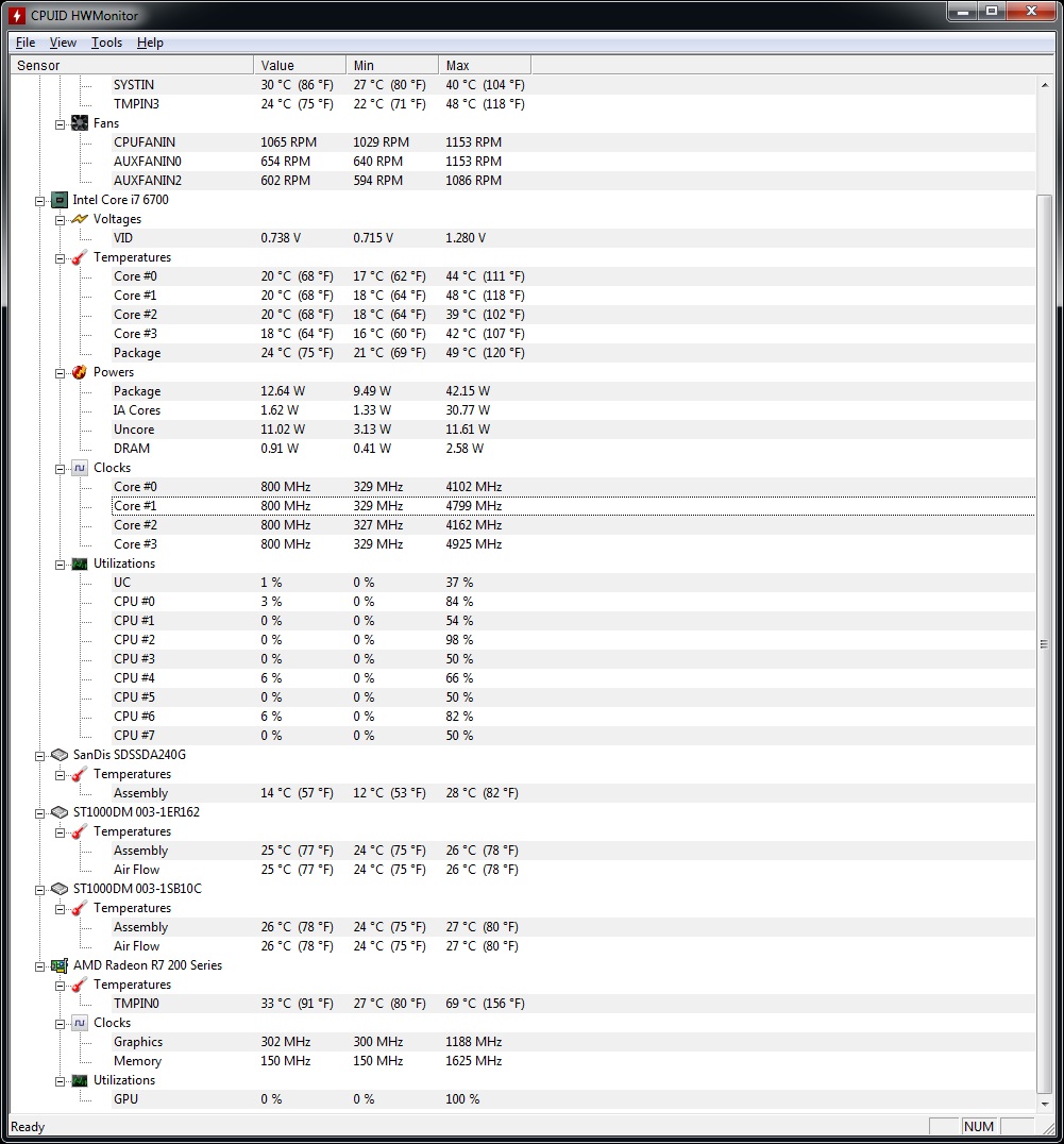

    Cześć,
    Po zmianie chłodzenia na moim skylaku zauważyłem ciekawą sprawę (dokładnie to po miesiącu od zmiany chłodzenia).
    Czasem podczas użytkowania zdarza się, że procesor wbija sobie nawet na blisko 5ghz w turbo, z automatu.
    Według Intela max turbo jest 4ghz.
    Wszystko działa bardzo dobrze, ale...
    Czy to jest normalne ?
    Czy nie skróci mi to żywotności sprzętu ?
    Czy to ze względu na spory zapas temperatury czy może błąd pomiaru ?

    Skontaktowałem się z supportem firmy Intel w tej sprawie i po wykonaniu testów o które zostałem poproszony stwierdzono, że to najprawdopodobniej błędne wskazania HWmonitora. Procesor jest ok.
    Problem rozwiązany.
