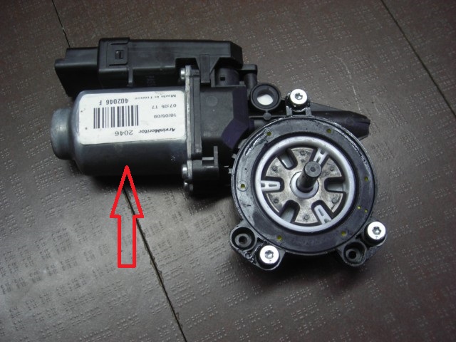

    Witam serdecznie wszystkich, mam pytanie - próbowałem naprawić zamykanie szyby, tył lewy po naciśnięciu pilota dwa razy zamykanie wszystkie szyby się domykaja poza tą TLewa bo ta się opuszcza. Na przycisk ach było też odwrotnie jak chciałem zamknąć to się otwierala. Po zmianie pinów 1 i 2 przy module silnika przyciski działają prawidłowo, ale nadal domykanie z pilota jest bez zmian, czyli nadal ta szyba się otwiera. Czy to może wina jest przy centralce? Gdzie ona się znajduje? Jak wyglada?

    Obróć stojan w silniczku żeby domykanie szyby działało we właściwym kierunku,jest na jednym przewodzie więc się nie zmieni.Zamień przewody ze sterowania i będzie ok.

    Czyli silniczek rozebrać i tam coś zmienić. Kostka z 5 przewodami dochodzi do modułu, moduł przykręcony jest do silniczka sróbka a moduł z silniczkiem jest połączony 3 pinami czyl w silniku trzeba zmienić?
    #10 15574664
    Dyzio 1
    Odpinasz moduł.Stojan silniczka zaznaczony na zdjęciu odkręcasz, lekko wysuwasz z wirnika i obracasz o 180'.Silnik będzie domykał we właściwym kierunku.A sterowanie z przycisków jeśli trzeba zmieniasz na pinie 1i2.

    Witam jeszcze raz Dyzio 1 miał rację ktoś grzebał w silniczku i obrócił stojan. Ją przełożyłem przewody 1i2 z wtyczki do modułu obróciłem stojan i wszystko działa jak nalezy. Z góry dziękuję wszystkim za pomoc może komuś się to przyda. Koledzy ciekawi mnie co się zmienia w silniku po przełożeniu tego stojana że działa odwrotnie. Pozdrawiam.
