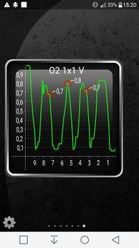

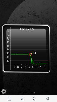

    Witam, przeszukałem kilka forów i tutaj kilka stron tematów ale nie znalazłem podobnego. Na innym forum po kilku odpowiedziach na początku temat upadł wiec może tu znajdę lepszą pomoc.
    Pacjent: Astra G Bertone Cabrio 2004r. 1.8 125KM nie skażona podtlenkiem LPG
    Posiadam ją od 2 miesiecy i cały czas męczę się z checkiem i błędem P0130. Sonda która siedziała pokazywała błąd jak wyżej i grzania.
    Kupiłem używkę, zero poprawy, następną używkę, to samo, wszystkie na odczytach op-com skaczą na dwóch parametrach 412, 431mV. Trzecia, w ramach reklamacji za tą pierwszą coś drgnęło na odczytach przez pierwsze kilka minut, zaczęła coś się wahać między 360 a ok. 800mV a później jak poprzednie 412-432mV. Za każdym razem robiłem reset ECU po zamontowaniu sondy, raz nawet odpiąłem klemy na pół godziny i nic. Dopatrzyłem się że kolektor wydechowy był spawany i przy jednym spawie sadza, poprawiłem to (zaspawałem). Znalazłem schemat
    Opel Astra G Z18XE - Błąd P0130, kolejna sonda i tryb awaryjny komputera. Opel Astra G Z18XE - Błąd P0130, kolejna sonda i tryb awaryjny komputera.
    Najpierw sprawdziłem przewodnosc kabli, sprawdziłem wszystkie cztery w gniazdach 8, 57, 35, 19 i na każdym miernik piszczal, czyli był przepływ, oporność (nie wiem czy dobrze sprawdzałem, ustawiłem na 200) była ok 0,05-0,06. Przy włączonym silniku jeden z białych kabli dawał 14v więc ok, no ale błędu grzałki nie było więc to przy okazji. Po podpieciu kostki, na włączonym silniku sprawdzałem sygnał sondy i na szarym 0v, a na czarnym 0,4v. Czyli padnięta sonda jednak? Dołączam film.
    https://www.youtube.com/watch?v=ZcC8re9fzAA&feature=youtu.be
    Kupiłem nową sondę VDO A2C59513327Z w intercars.
    http://e-katalog.intercars.com.pl/#/produkty/...1516140-A2C59513327Z-O15345-sonda-lambda.html
    Po zamontowaniu, podczas rozgrzewania silnika zaczęła pokazywać parametry, ale coś słabo, moze dlatego ze silnik jeszcze nie był dobrze dogrzany
    https://www.youtube.com/watch?v=jT92Y6eFmaw&feature=youtu.be
    Chwilkę po wyłączeniu nagrywania parametry znów wskoczyły na 431mV :zalamany:
    ALE, nie trzymały tak jak poprzednie sondy 412, 431mV, potrafiła wskoczyć do 470mV
    https://www.youtube.com/watch?v=27TlL1g7vJM&feature=youtu.be
    Po przejechaniu się kilku km nagrałem zachowanie sondy na postoju
    https://www.youtube.com/watch?v=BLMr_MzP0Fg&feature=youtu.be
    Coś tam próbuje pokazywać wiecej niż poprzednie używki które stały tylko na dwóch wartościach.
    Sonda nowa, na forum Zafiry znalazłem temat że to jest ta sama co OEM, w sumie VDO to Siemens, wiec już nie wiem co dalej, sterownik?
    Dodam że ostatnio, dzień przed montażem sondy pocisnąłem opelka na trasie 200km/h i w dniu montażu sondy miałem sporo nie występujących już błędów m.in. TPS, przepustnica, temp. powietrza dolotowego itp, zapomniałem zrobic zdj. przed skasowaniem ;/
    Dziś przy okazji grzebania w garażu zrobiłem pomiar sondy... o dziwo na skrajnym białym, szarym i czarnym były podobne parametry, ok 370mV, tylko środkowy biały miał 13,8V
    https://www.youtube.com/watch?v=vXj2ghf_9DA&feature=youtu.be
    Jeśli by się przydały to posiadam screeny bloków pomiarowych z OP-COM po rozgrzaniu silnika na biegu jałowym.

    rs07
    Sonda wyraźnie nie pracuje. Powinna oscylować pomiędzy ok 4800 mv - mieszanka uboga a ok 800 mv mieszanka bogata. Przyczyną może być niekoniecznie zła sonda. Najlepiej podjedź na stację, na pomiar spalin i będziesz wiedział.
    Odnośnie mierzenia miernikiem. Miernik cyfrowy nie nadaje się. Tylko analogowy a właściwie oscyloskop bo zmiany są dość szybkie a miernik cyfrowy uśrednia wynik.

    Teraz sprawdzając sondę w op-com lub zwykłym elm-ie nie widzi sygnału sondy, cały czas stoi na 421mV. Czy powodem moze być ten trzeci przewód który szedł przy tych przewodach? Czy to ze przewody które przylutowałem były miedziane.
    Będę musiał chyba kupić drugą wiązkę kompletną.

    3. Macie panowie jeszcze jakieś pomysły co mogło spowodować znów ten błąd po miesiącu? Dodam ze sonda kupiona nowa, rok temu, VDO A2C59513327Z
    4. I jak to jest z tymi nr przewodów, gość mówi że sygnałowy jest nr. 2, a w sondzie, nr.2 jest czarny, a nr. 4 jest szary.
    I na czarnym mam napięcie, wziąłem próbnik, podczepiłem do minusa, dotknąłem do złacza nr. 2 od strony wiazki i na odczycie sygnał spadł do 0
    Screen zrobiony jeszcze przed zabawą w lutowanie rownoległych kabli.
