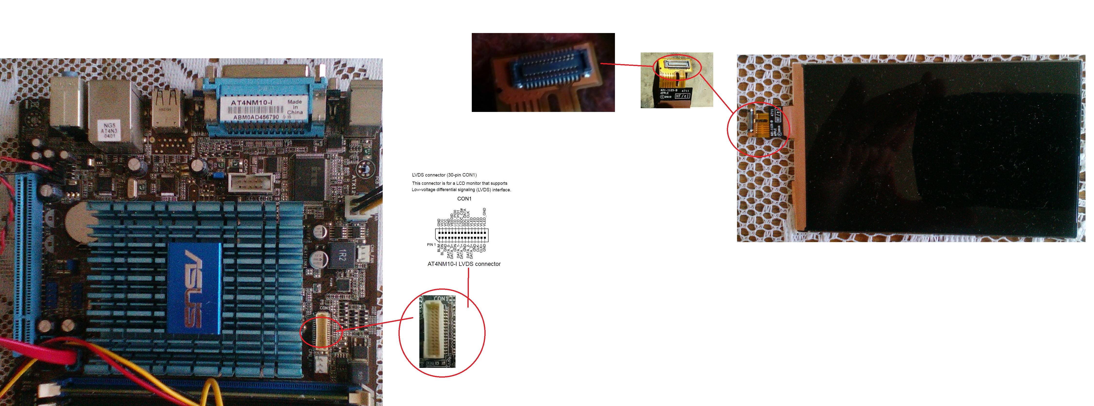

    Witam, chce połączyć razem płytę główną oraz ekran od telefonu (jak na rysunku), nie wiem jakiego kabla do tego użyć i jak to zrobić, bardzo proszę o pomoc
    Ekran jest z telefonu Hummer H1+
    jak podlaczyc matryce tel do kompa przez gniazdo lvds

    Jeżeli masz taką potrzebę to musisz zobaczyć pinout matrycy od telefonu i zobaczyć w jaki sposób to podłączyć razem. Jeżeli wyświetlacz ma tylko jedną taśmę to będzie też potrzebne zasilanie dla podświetlenia bo płyta ma 30 pinowy LVDS nie zawierający zasilania podświetlenia (choć jeżeli napięcie podświetlenia będzie takie jak zasilanie samej matrycy(pin VCC) to można spróbować spiąć je razem).
    Wątpię czy są jakieś gotowce.
