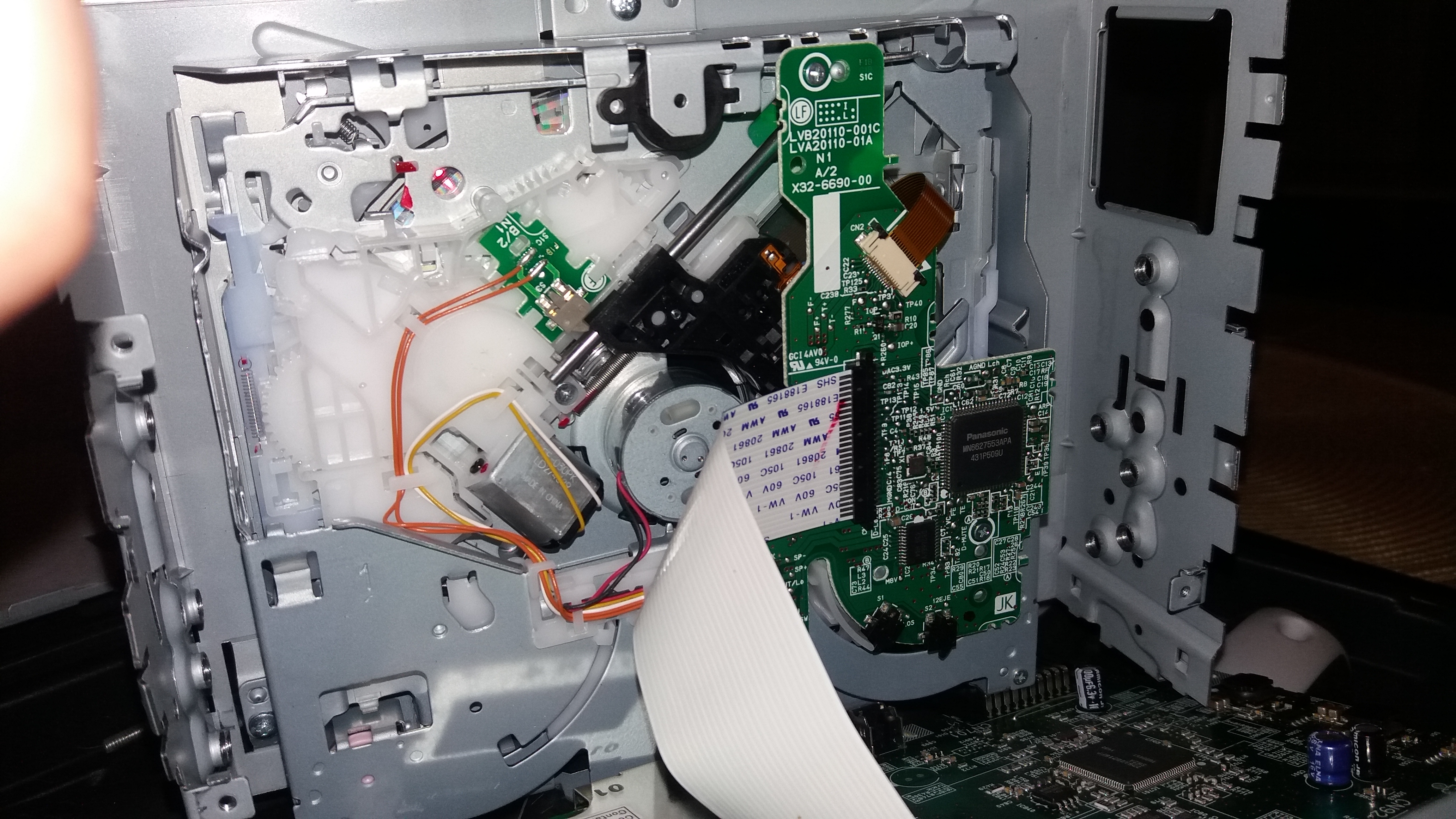

    Hej,
    mam radio jak w tytule. Jakiś czas temu podczas wymiany głośników, prawdopodobnie uwaliłem masę na RCA. Po włączeniu silnika słychać było obroty alternatora w głośnikach, zwarłem masę z gniazd z RCA z obudową radia i problem ustapił. Gdzieś tam czytałem ze podobno jest za to odpowiedzialny jakiś bezpiecznik, chciałem go wymienić, otworzyłem radio, ale nie mam pojęcia czego szukać... ani gdzie.Wrzucę tu fotki moze ktoś mi pomoże?
    JVC KD-R951BT - Brak masy na RCA, gdzie bezpiecznik?20160402_2..545.jpg Download (2.95 MB)
    JVC KD-R951BT - Brak masy na RCA, gdzie bezpiecznik?20160402_2..459.jpg Download (3.54 MB)
    JVC KD-R951BT - Brak masy na RCA, gdzie bezpiecznik?20160402_2..444.jpg Download (1.19 MB)

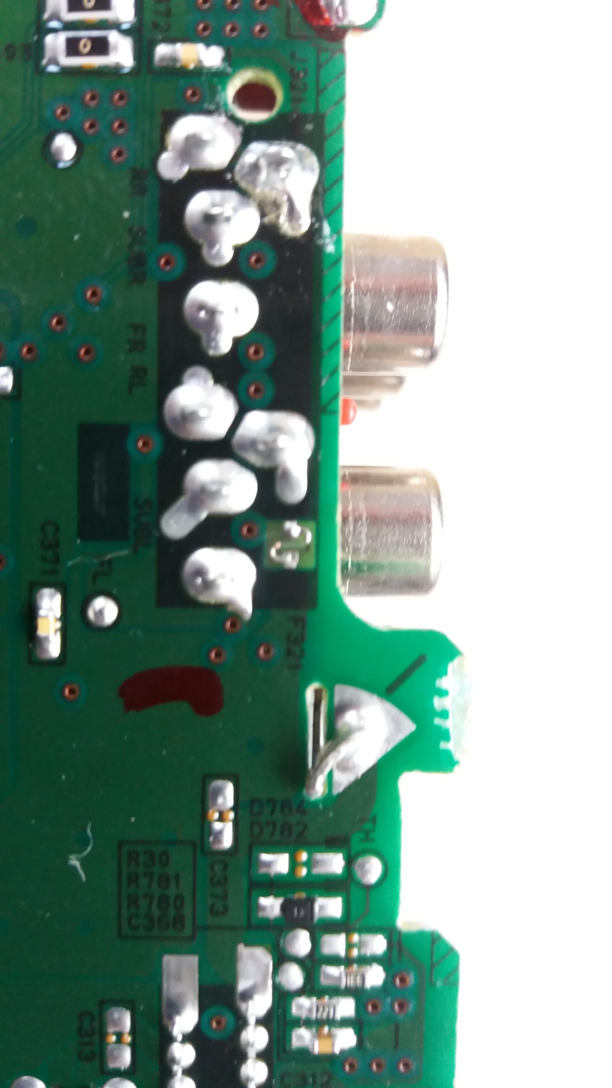

  • #2 15575725
    Jarzabek666
    Poziom 40  
    Ostatnia fotka daj lepsze zdjęcie dolnego prawego rogu.
  • #3 15578228

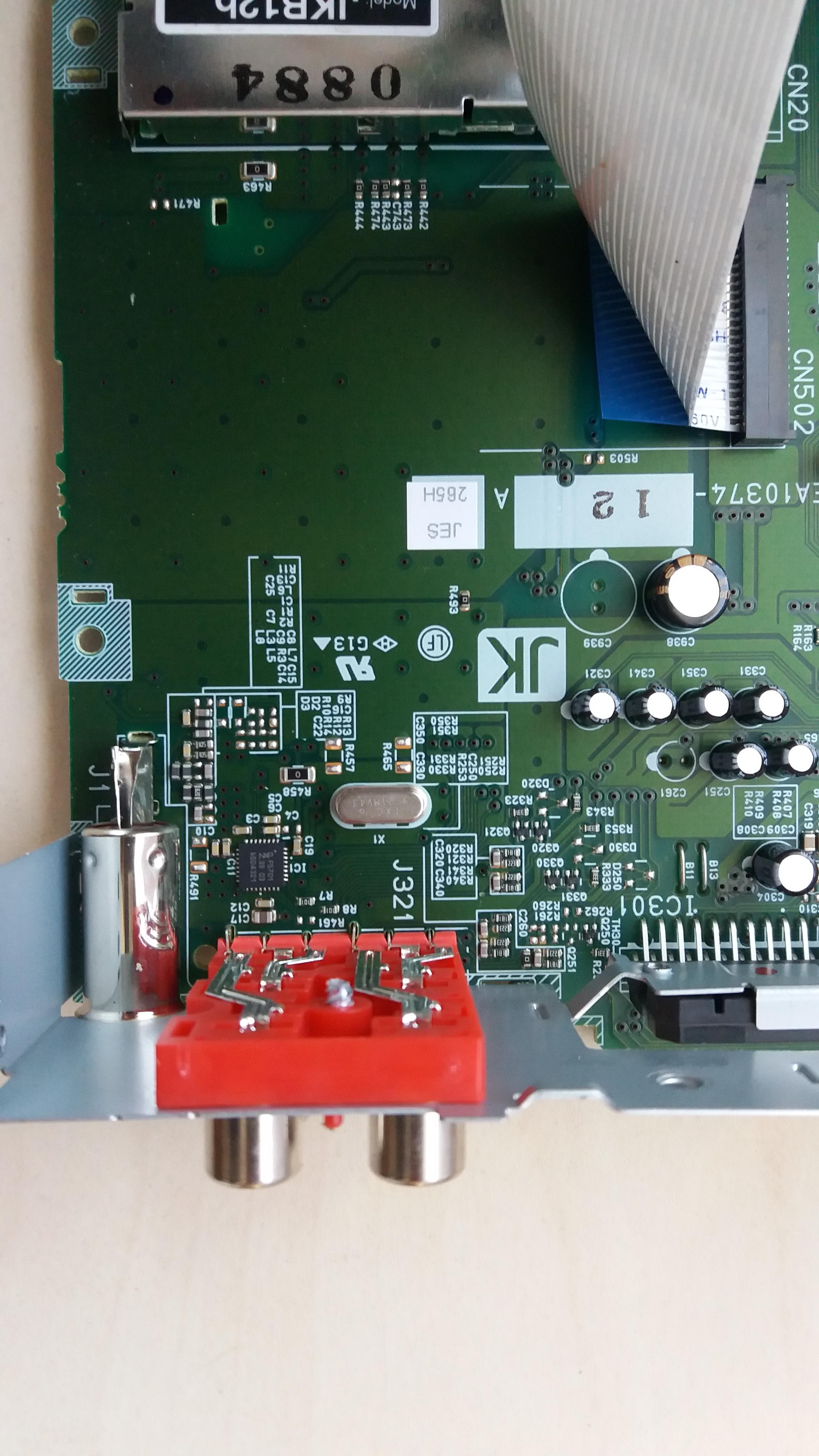

    Eh miało być ostatnie, ale najprawdopodobniej gniazda do wylutowania dopiero ukaże się cienka ścieżka z oznaczaniem "F" bo to nie jest element do wymiany tylko ścieżka do naprawy.

    A przepraszam mi się pomyliło. Drugą stronę zrób jeszcze.

    Nie nie o to mi chodziło, zrobiłeś fotkę wewnątrz to teraz z zewnątrz druga strona laminatu tam gdzie gniada RCA. Coś jak przedostatnia tylko z drugiej strony laminatu pcb.
  • #9 15583625
    Cage87
    prosze, już chyba wiem o co chodzi, o ta malutką "eSkę" taką zeby ją połączyc.
  • #10 15584185
    Jarzabek666
    Poziom 40  
    Wygląda na cały to jest F321 to okienko nad tym ten kawałek ścieżki zakręcony w "S" . Sprawdź miernikiem przejścia mas może przyczyna tkwi gdzie indziej.
  • #11 15584207
    Cage87
    Nie bardzo rozumiem, znaczy że ta "s" jest ok, myślałem że włśnie to się stopiło itrzbana nowo połączyć te haczyki w eskę
  • #12 15584238
    Jarzabek666
    Poziom 40  
    Zdjęcie nie wyraźne i nie widzę czy to przerwa, czy to maska pcb. Choć w tym się mogę mylić.
    A jak naprawiasz to nie dawaj "gluta" tylko przylutuj cienki kabelek. Co by znowu było słabe miejsce w razie "W"
  • #13 15584241
    Cage87
    no własnie, tam jest przerwa i tak właśnie myślałem że by cieniutki kawałek cyny przzylutować, mam chyba taki cieniutki nawój
  • #14 15584286
    Jarzabek666
    Poziom 40  
    Ja to robię tak że odizoluje kabelek linka z 2cmm i cienki drucik z linki (jeden,dwa zależny jaka była ścieżka) lutuje do jednego punktu układam w kształcie ścieżki lutuje do drugiego punktu nadmiar ucinam i dodatkowo cynuje.
