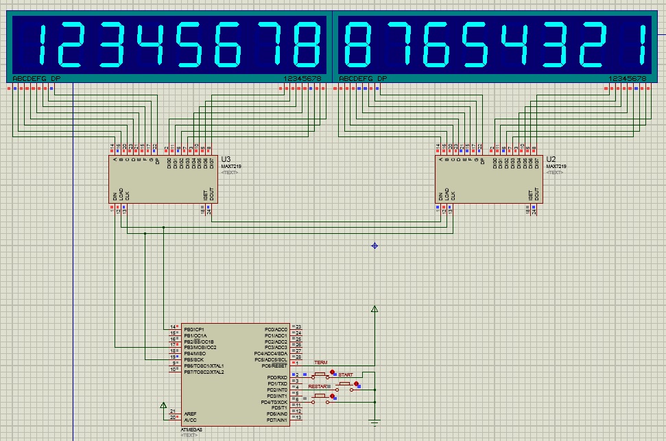

    Walczę od kilku godzin, żeby na dwóch MAX7219 z wyświetlaczami LED.
    Na razie efekt jest taki, że na pierwszym ( podpiętym jako pierwszy do atmegi )
    wyświetlany jest tylko czas. Drugi wyświetla na wszystkich wyświetlaczach "ósemki" wraz z kropkami.
    Konfiguracja

    To mnie Kolega zaskoczył - jeśli chodzi ilość wysyłanych bajtów
    Wzorowałem się na tej stronie, co prawda w C, ale można zobaczyć, jak tam to jest zrobione, tzn.
    pierwszy MAX7219
    - konfiguracja przez dwa bajty ( rejestr + wartość )
    drugi MAX7219
    - konfiguracja przez cztery bajty ( rejestr + wartość + No-op + No-op )
    drugi MAX7219
    - konfiguracja przez sześć bajtów ( rejestr + wartość + No-op + No-op + No-op + No-op)

    Niestety nie ruszyły, MAX podpięty jako pierwszy wyświetla "12345678" przez 3 sekundy i gaśnie ( przez 3 sekundy co 3 sekundy ) , na drugim świecą same "ósemki" i kropki.
    Zmiana kolejności podłączenia MAX'ów nic nie daje. Próbowałem też na Attiny84 i Atmega32, też to samo.

    Próbowałem z użyciem Shiftout. Wypociłem coś takiego:
    Kod: VB.net
    Zaloguj się, aby zobaczyć kod
    I teraz obydwa wyświetlacze wyświetlają "ósemki" i kropki.
    Wgrałem program
    Kod: VB.net
    Pierwszy wyświetlacz wyświetla "12345678" drugi powinien "ABCDEFGH" a wyświetla same "ósemki" i kropki.

    Niestety w pracy nie mam możliwości przerobić, mam płytkę z Atmega8 i dwa moduły i w wolnej chwili coś tam dłubie.
    Mam wrażenie, że inicjowanie modułu nie jest OK. Nawet ten program testowy lepiej się zachowuje przy jednym module.

    powoduje, że wyświetlacz podpięty jako pierwszy cały świeci ( wszystkie cyfry " ósemki" oraz kropki ), czyli nie został zainicjowany a podpięty jako drugi coś wyświetla - od czasu do czasu to co powinien, a czasem coś doda od siebie.

    wyświetla co trzeba na każdym wyświetlaczu. Wyświetlacze są przypięte bez użycia kabli. Ustawienie wartości początkowych zmiennych i zwiększanie ich przy użyciu timer'a również działa OK.
    Problem pojawia się jak dołożę odczyt z PCF8563 - wyświetla tylko 45 25 05 7 ( pierwszy ) i 45 85 85 ( drugi ).
    Okazało się jednak, że to kwestia podłączenia zegara PCF8563.
    Jednak moje wcześniejsze stwierdzenie, że długość kabli nie ma znaczenia, jest fałszywe. Niestety podłączając kablem wprowadzam (chyba ?) jakieś dodatkowe opóźnienia/zakłócenia i nie działa jak trzeba.
    Może ktoś wie jak rozwiązać ten problem ? wprowadzić dodatkowe opóźnienie pomiędzy wysyłaniem danych do poszczególnych MAX'ów ?
