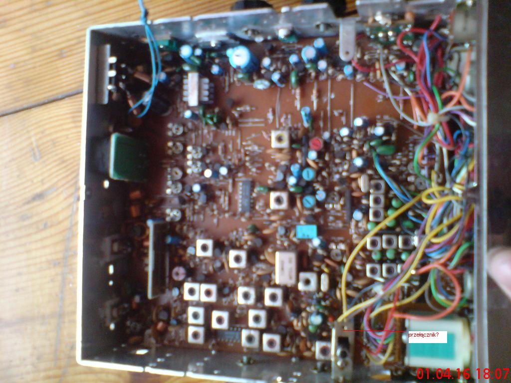

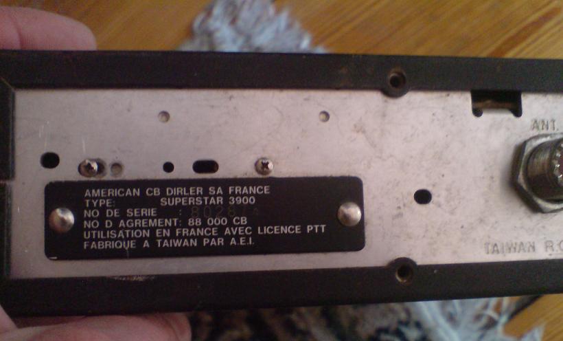

Witam, dostałem takie radio, czy ktoś z kolegów wie czy trzeba je przestrajać? Podobno radio działa w jakimś innym zakresie, zauważyłem ze w środku jest przełącznik dorobiony przez kogoś, do czego on może służyć i w jakiej pozycji go ustawić? Do czego służy przełącznik "BAND HI-LOW" i w jakiej pozycji powinien być ustawiony? Radio Superstar 3900 Jaki głośnik można zastosować zamiast oryginalnego? Oryginalny nie działa a nie ma na nim żadnych oznaczeń.
I tu kolego raczej się mylisz.W sumie mylisz się z korzyścią dla siebie bo faktycznie to radio ma ogromną listę modyfikacji jakie ludzie w nim robią.Poza tym występuje w 13 wersjach fabrycznych.
http://cbradio.nl/superstar/superstar.htm
Jednak ty masz fart bo się mylisz i nie jest to modyfikacja.
Tu facet ma identyczne radio i pisze w "w obcym języku" iż jest to przełącznik do zmiany zakresu albo na 40 kanałów albo na 240 kanałów czyli zgodnie z gałką czterdziestek 6x40 kanałów.
http://christophedunord.skyrock.com/557644307-decoupe-du-superstar-3900.html
Ten przełącznik jak sama nazwa wskazuje jest do "BAND".Jak widzisz masz na gałce od BAND( czyli czterdziestek) po dwie bandy na każdej pozycji i tym wyłącznikiem właśnie przełączasz jak jest D/A to masz w pozycji LOW bandę niższą czyli A w w HI masz wyższą czyli D i tak podobnie inne bandy.
Co do głośnika chyba już wiadomo , kolega Olek II już wyjaśnił.
Dziękuję koledze Novile za konkretne wytłumaczenie, znalazłem instrukcję, ale nie było tam opisanych tych przełączników, temat rozwiązany, dziękuję wszystkim.
