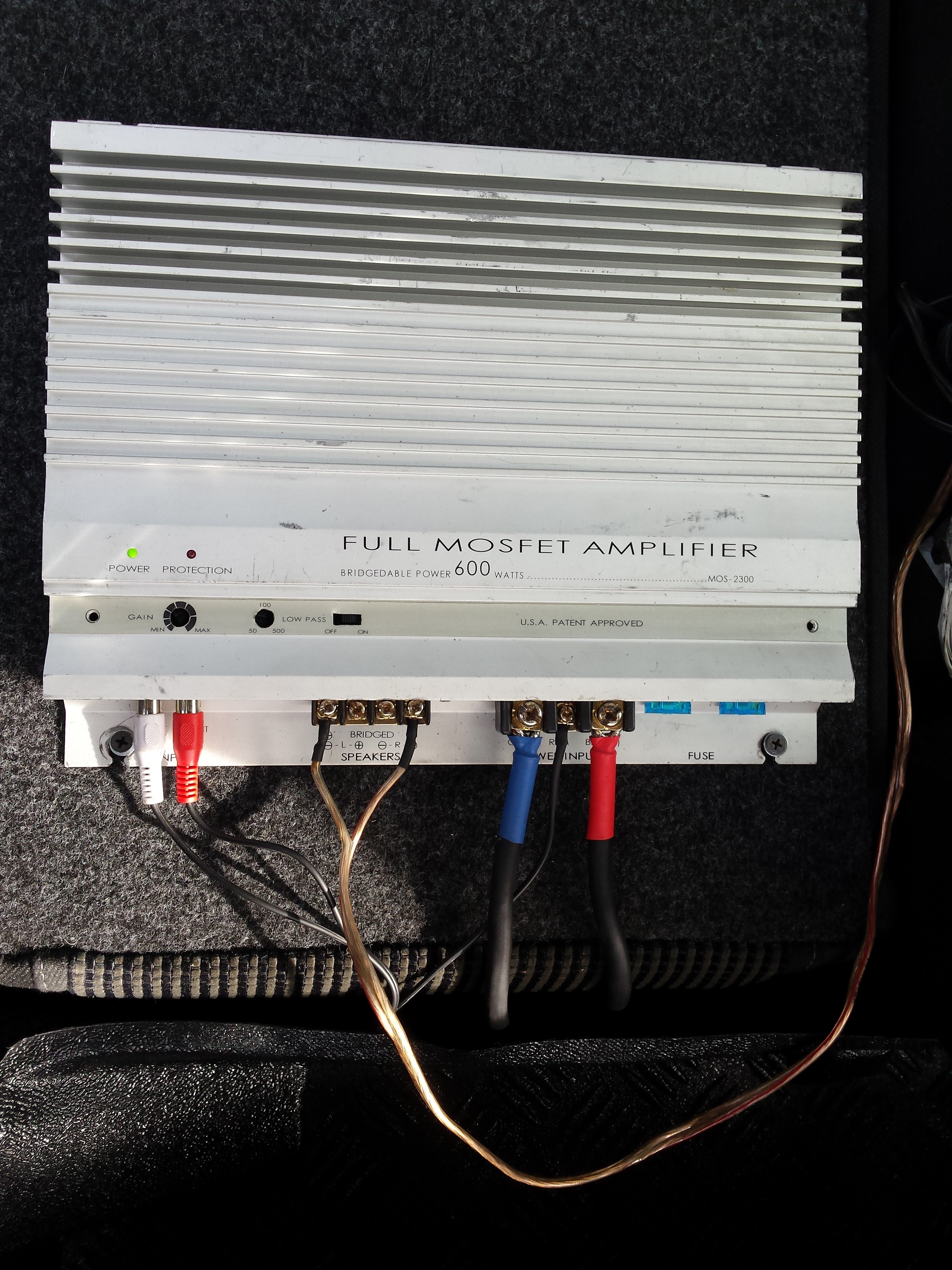

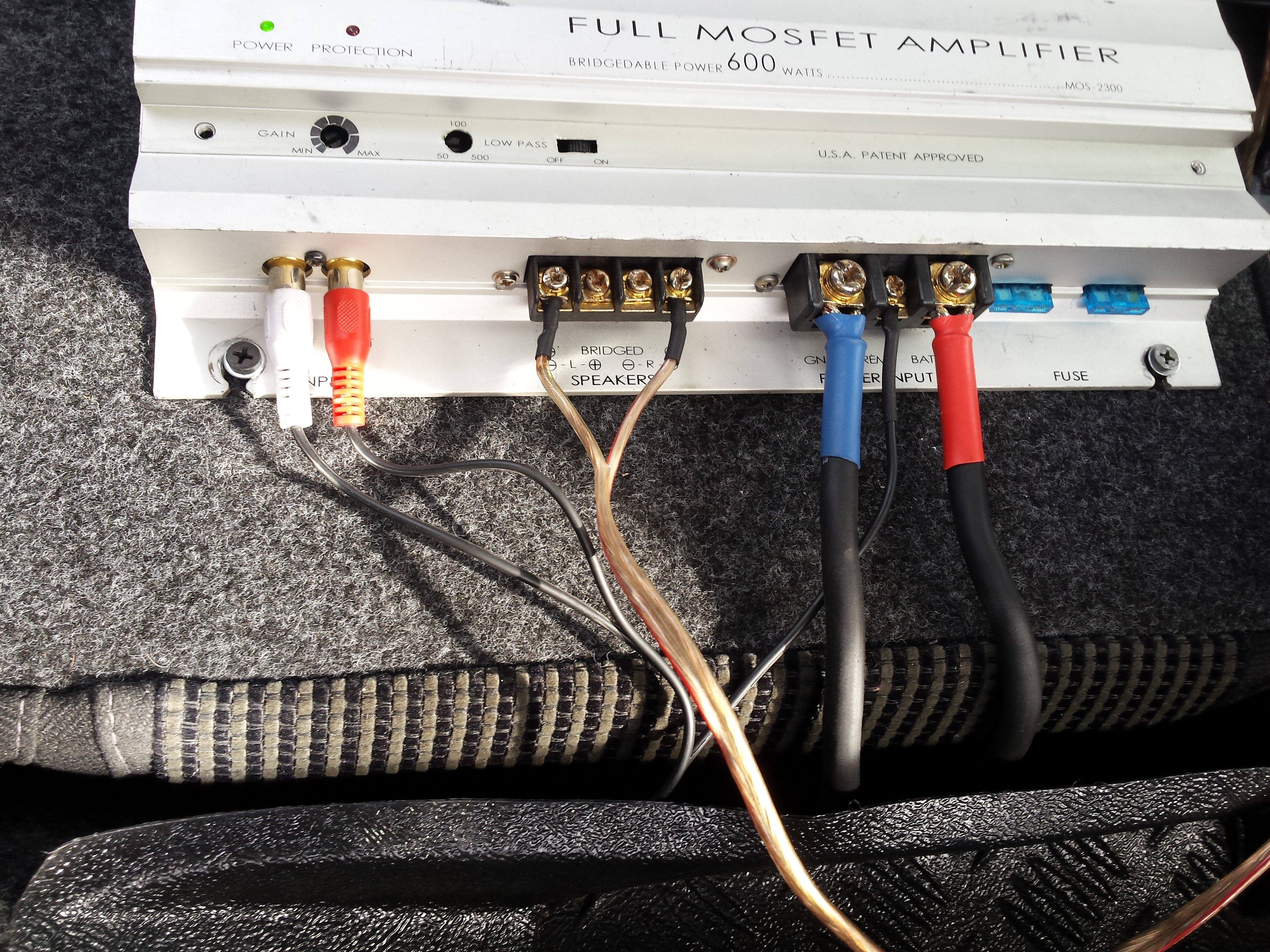

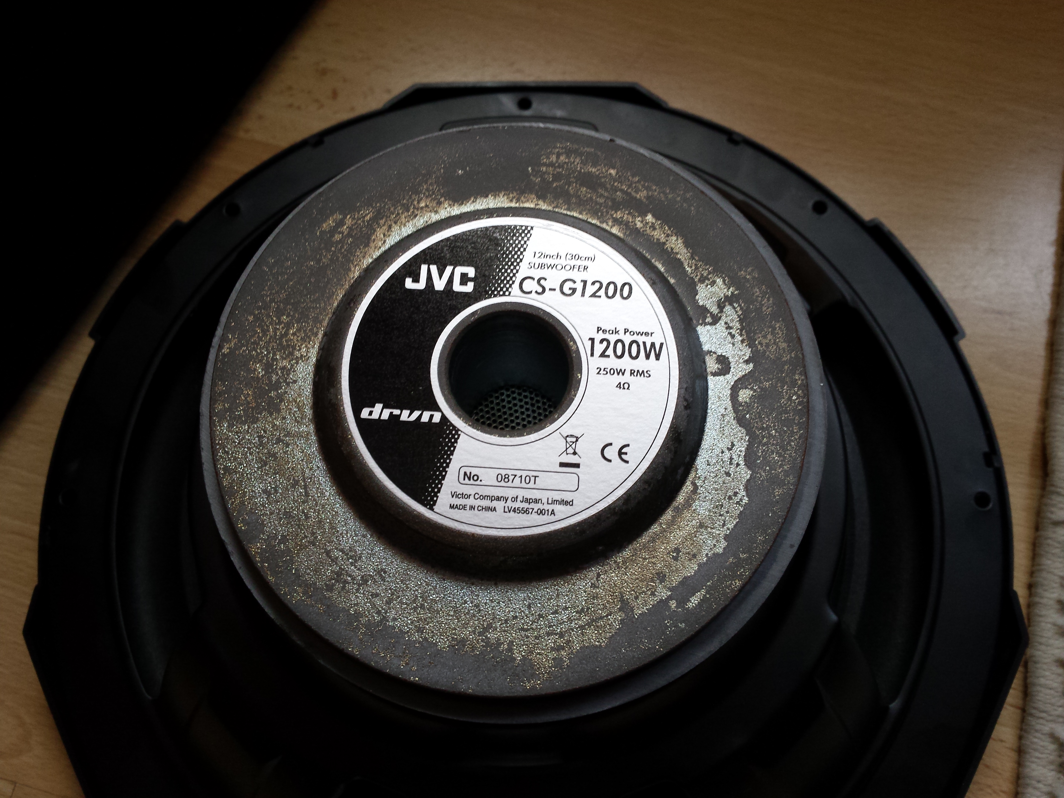

    Witam. Wczoraj kończyłem instalację car audio u siebie w wozie. Wzmacniacz to jakiś no-name (Może ktoś pomoże go zidentyfikować?) ale dość solidny, z porządną przetwornicą, końcówka na mosfetach. Mimo wszystko nie wydawało mi się, żeby w mostku przekroczył 250W RMS. Napędzałem nim skrzynię na głośniku JVC CS-G1200 (Wg producenta właśnie 250W RMS) i cóż. Grało bardzo dobrze, na pełnym wysterowaniu żadnego charczenia. Plecy masowało aż miło :D Ale po 2 godzinach ciągłego katowania (muzyką, nie generatorem :P) Nagle ucichło.. Początkowo myślałem, że wzmacniacz noname nie wytrzymał ale okazało się, że to głośnik poległ. Na 99% odklejona cewka, czuć lekki swąd z otworu wentylacyjnego ale nie spalenizny. Głośnik cicho gra i trzeszczy ale membrana ani drgnie (ale nie jest zapieczona, pod palcem pracuje gładko). No cóż, 2 godzinna przyjemność jego użytkowania zakończyła się niesmakiem i teraz trzeba kupić coś co jednak da rade. Nie znam parametrów wzmacniacza, bo żadnej dokumentacji w necie nie mogę znaleźć. Chcę kupić STX W.30.500.2x2.PP i pytanie czy wytrzyma? Niby 300W AES, ale to nieco zawyżony RMS więc może wyjść na to samo a nie chciał bym znowu usmażyć 200zł.. Co polecacie? Kupić go, czy coś innego w podobnych pieniądzach?
    Na nim pisze wyraźnie "Bridgedable power 600W"

    kokapetyl napisał:
    Proszę Cie.. Od kiedy to co jest napisane na obudowach wzmacniaczy ma cokolwiek wspólnego z rzeczywistością, szczególnie przy no-namach? :D Poza tym nie sprecyzowane jakiej mocy 600W.. Muzycznej, Peak, PMPO, RMS, AES, Programowej? Zaryzykowałem i usmażyłem, pytanie czy dlatego, że wzmak ma więcej niż 250W "prawdziwej" mocy, czy że głośnik miał mniejszą niż deklarowana? I tak już po ptokach, teraz trzeba kupić coś co wytrzyma..
    Wiesz, to, że nie było charczenia, nie znaczy, że nie było przesterowania. A to buczypudło jest chociaż dobre, tzn. to jakaś porządna konstrukcja? Może głośnik wykończył się mechanicznie, karkas się urwał. Doprowadzenia (linki) do cewki, w dobrym stanie?

    DjExit
    "Buczypudło" jest jakieś fabryczne, raczej nie home-made. Z płyty 20mm, klejone, 0 wkrętów, sprawia wrażenie solidnego. Bass reflex aluminiowy. Linki do cewki jak i wszystko pozostałe co widać z zewnątrz głośnika wygląda idealnie,

    Pomijam fakt, ile to może mieć mocy, choć podejrzewam, że więcej jak 300 Wat nie będzie z tego wzmacniacza. Raczej załatwiłeś ten głośnik sam, ostatecznie wada fabryczna, choć wątpię, pewnie zniekształcenia jednak były.
    Jeśli by ktoś kupował napis na radiatorze typu 1800 Watts, to niech kupi Firsta za 20 zł (to i tak utopione 20 zł będzie) i niech... płacze, jak zajrzy do środka.
    Możesz kupić STX, od Ciebie zależy, jak długo pożyje, odpaliłem subwoofer o wytrzymałości 500 Wat mocy ciągłej pod wzmacniaczem około 1,1 kW RMS, nic mu się nie stało.
