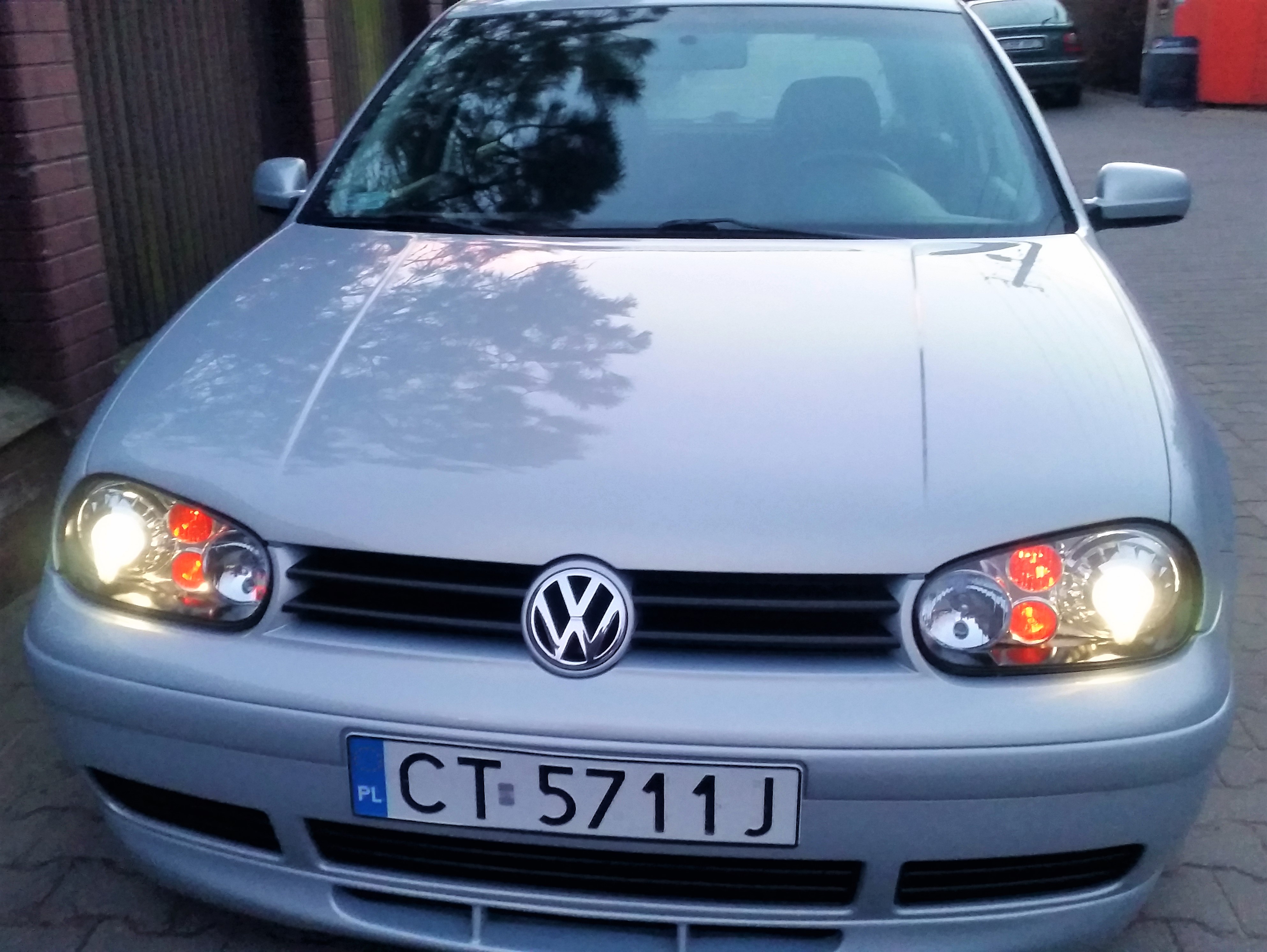

#1 15578291 03 Kwi 2016 22:40 WIWAT WIWAT Poziom 10 #1 15578291 03 Kwi 2016 22:40 Witam Chce założyć przełącznik między tradycyjnym postojem a modułem us ( postoje w kierunkach ) tak aby mieć możliwość wyboru tradycyjny lub us , w razie kontroli Teraz świecą postój tradycyjny i us jednocześnie poniżej schemat jak jest połączone jaki przełącznik zastosować ?co i jak polączyć

Pomocny post #4 15578775 04 Kwi 2016 09:02 CameR CameR Konto firmowe Moderator Zabezpieczeń Pojazdów Pomocny post? (+1) Pomocny post #4 15578775 04 Kwi 2016 09:02 Na schemacie masz zaznaczony "optional switch", który po przełączeniu powinien przełączyć postój US na europejski. Pomogłem? Kup mi kawę.
#5 15578826 04 Kwi 2016 09:32 WIWAT WIWAT Poziom 10 Autor tematu Pomocny post? (0) #5 15578826 04 Kwi 2016 09:32 Dziękuje, ja jestem zielony ale staram sie rozumieć czyli ten optional switch to jest kabelek pod który cos muszę podłączyć (jakis przełacznik)
