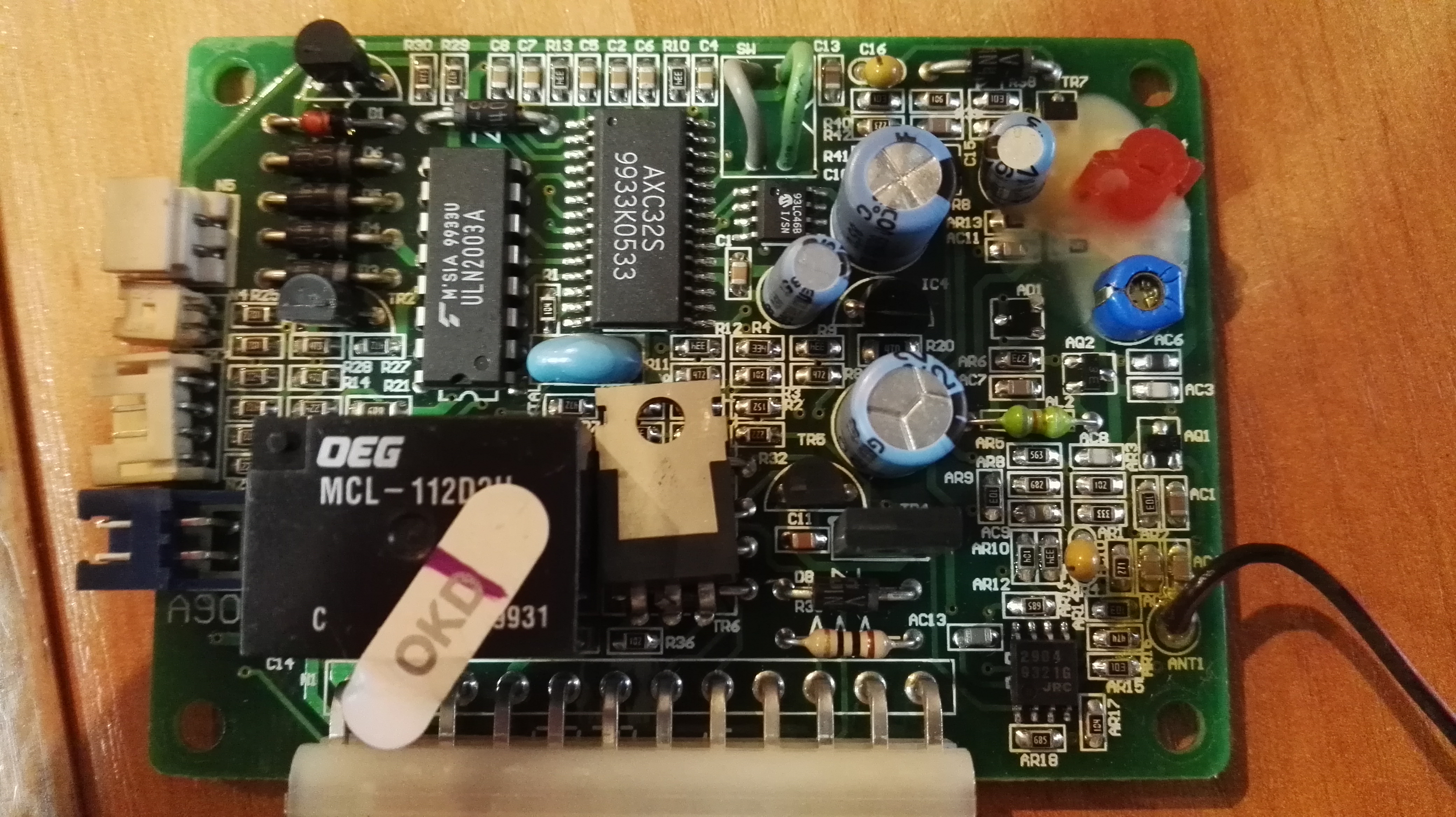

    Mam problem z alarmem w Hondzie Civic VI z 2000 roku. Parę miesięcy temu, przestał
    działać jeden z pilotów( ciągle świeci kontrolka na pilocie). Dzisiaj odmówił posłuszeństwa drugi z pilotów. Bateria sprawdzana (dobra)
    Zrobiłem zdjęcia centralki, ale nie znalazłem nigdzie nazwy producenta. Czy ktoś na podstawie zdjęć może stwierdzić jaki to alarm...?
    Jaka może być przyczyna usterek pilotów...? Czy jest możliwość ich naprawy...?

    Sądząc po pilocie to alarm Prestige. Nie pamiętam
    wszystkich symboli,ale chyba jeszcze są dostępne.
    Co do naprawy to przypuszczam źe
    nowe piloty. W naprawy mało kto się
    bawi. Co do cen to są różne,w zależności od producdota ,dystrybutora.

    mariuszkam napisał:
    A co siada w takich pilotach..?
    A to wszystko zależy od wielu czynników, starość, wilgoć, wstrząsy, ekstremalna eksploatacja itp.
    Pękają ścieżki na PCB, zimne luty, uszkadzają się tranzystory, LED, uszkadza się koder, rozstraja lub uszkadza się trymer...
    Zazwyczaj tak, jednak nie zawsze cena takiej usługi jest satysfakcjonująca dla klienta. Zawsze tańszym rozwiązaniem jest zakup nowego pilota, jednak w tym przypadku raczej już nieosiągalny.
    mariuszkam napisał:
    po wypięciu można było uruchomić silnik
    Całkowicie normalny objaw w tym modelu - zewnętrzny przekaźnik z blokadą na stykach NC.
    mariuszkam napisał:
    kupic cały nowy alarm i tylko wpiąć w kostkę po starym alarmie...?
    Nie kupisz już nigdzie nowego Prestige'a APS 150 chyba że jakiś "leżak magazynowy" za bardzo duże pieniądze.
    Innego systemu pasującego jako "plug & play" nie ma na rynku.

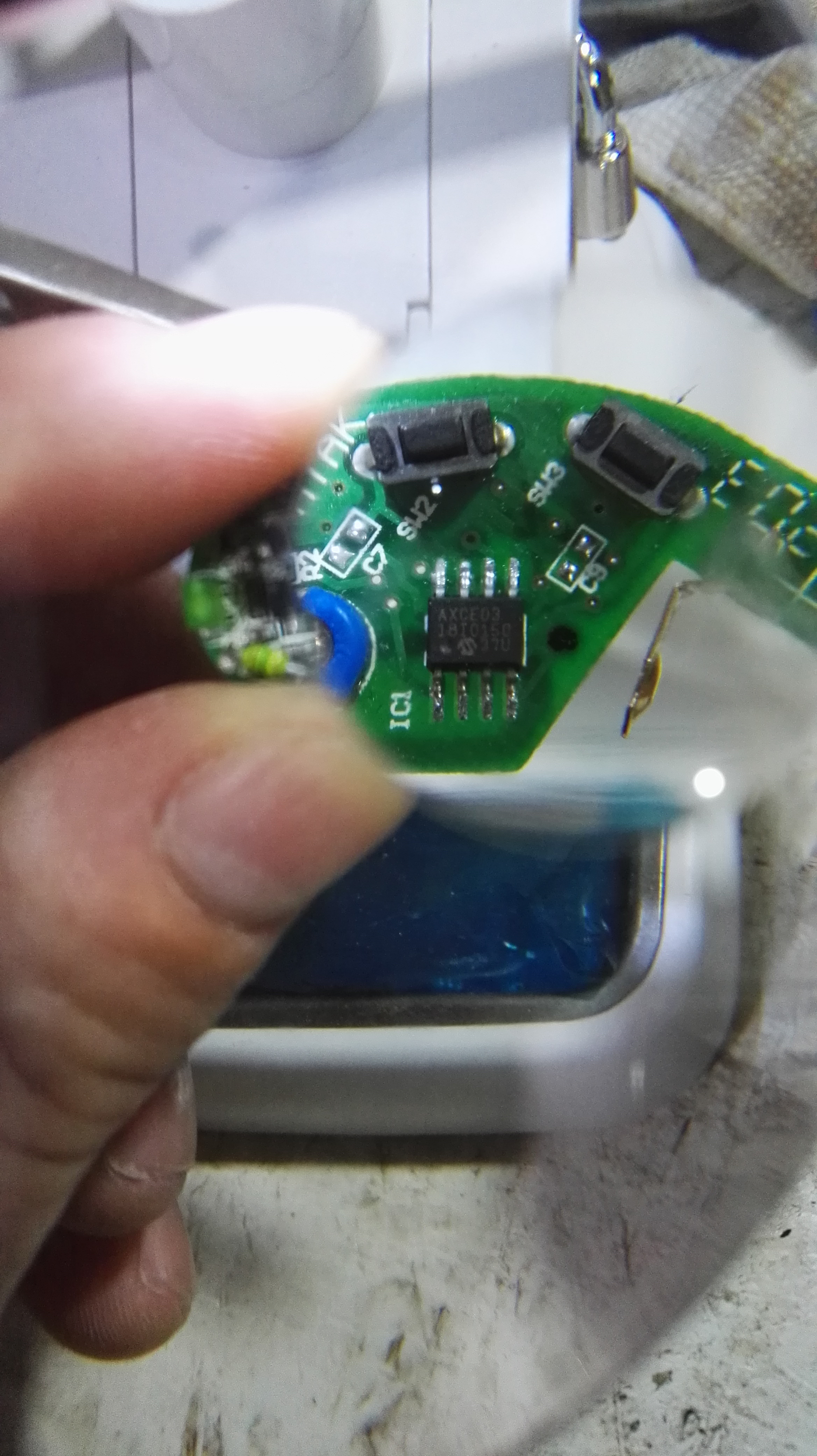

    Pomylilem sie na moją korzyść, dzwoniłem do nich. Naprawa pilotów od 30-60 a programowanie ok 50. Czyli jeszcze nie tak dużo.

    Witam ponownie, aby zakończyć temat chciałbym poinformować, że naprawiłem piloty. Cena to 70 zł. W jednym na pewno wymienił przycisk, w drugim nie zauważyłem żadnych zmian. Dziękuję wszystkim za okazaną pomoc.
