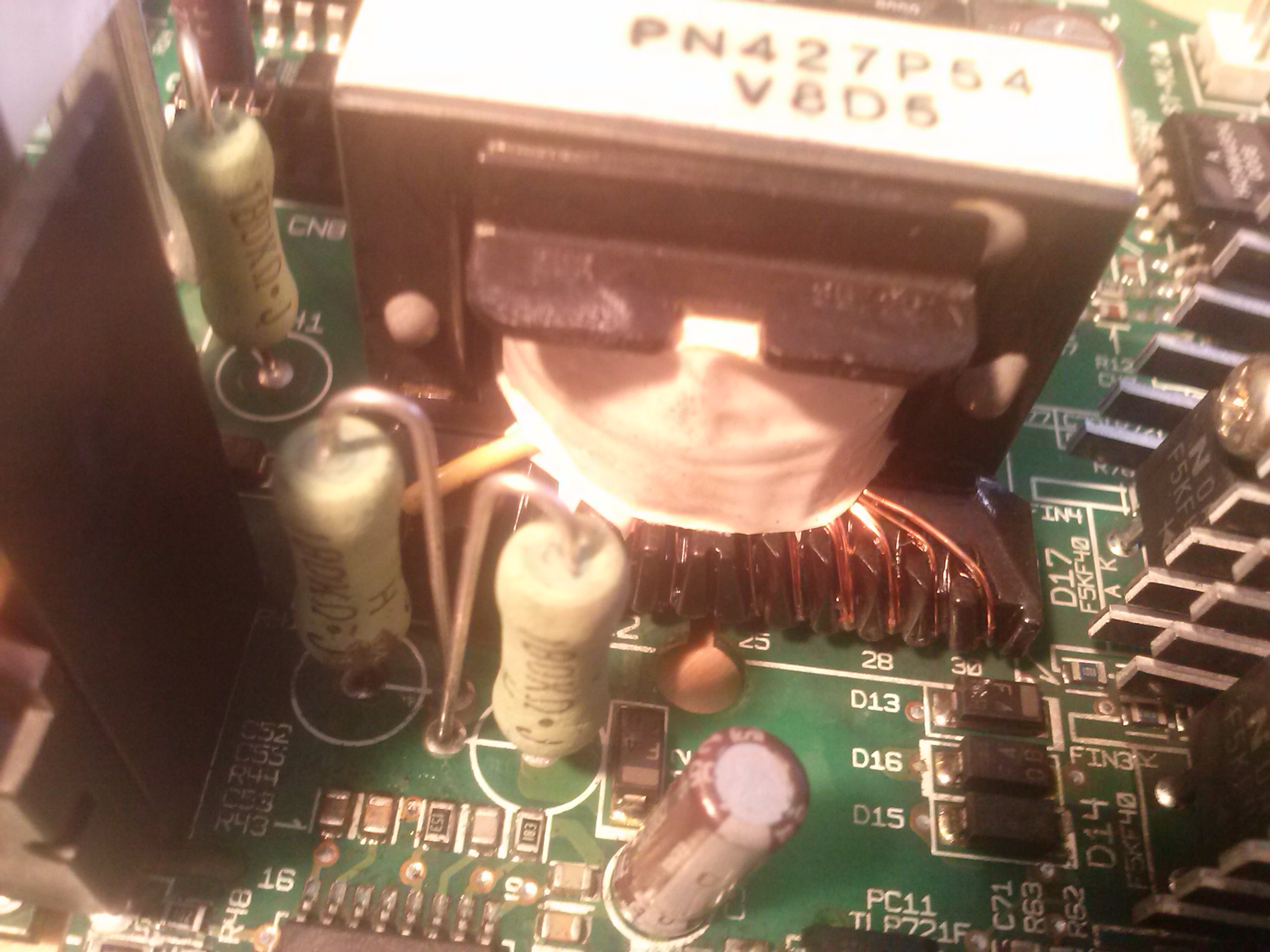

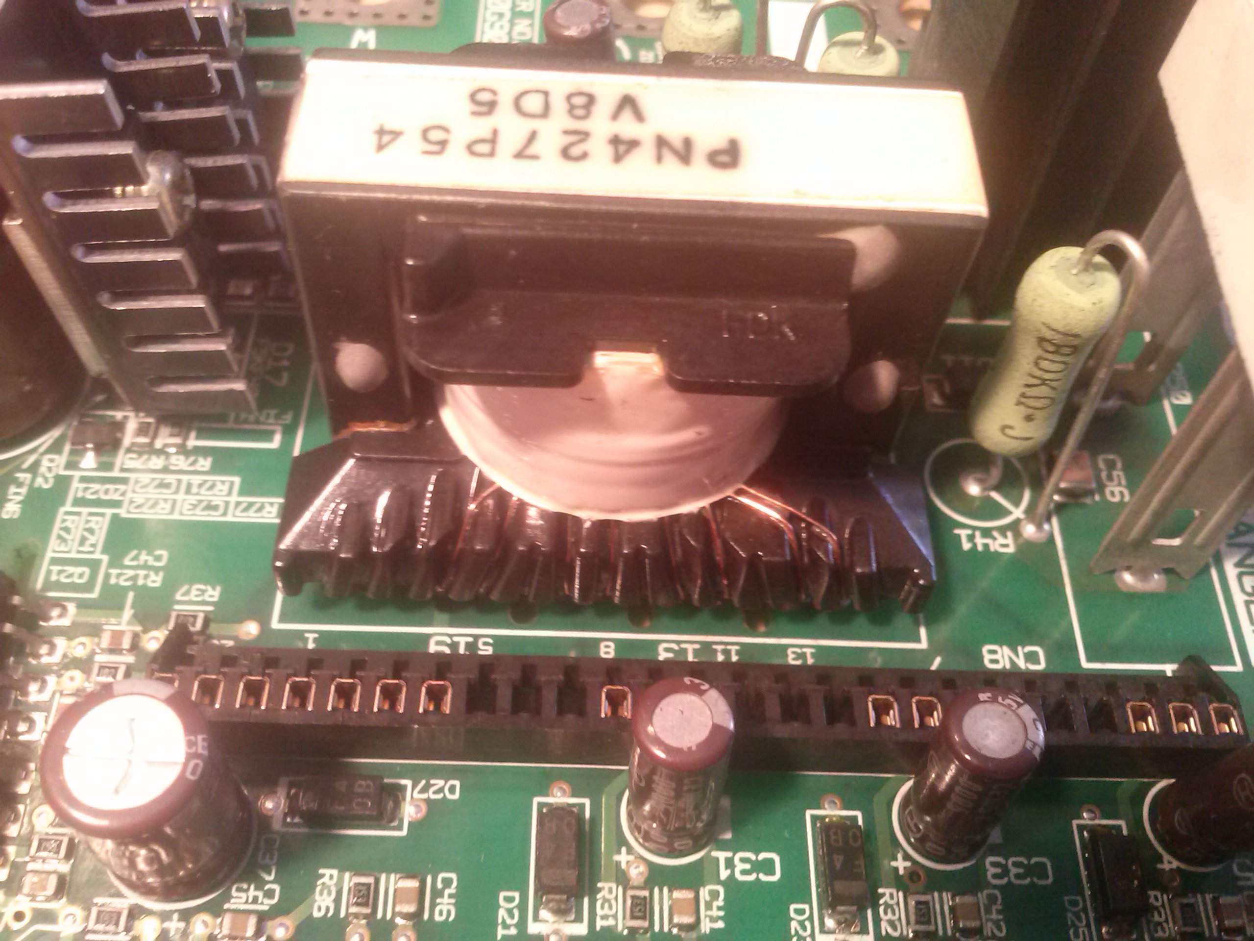

Witam potrzebuję trafka do w/w falownika ewentualnie pomysłów i propozycji jego naprawy (samodzielne rozklejanie, przewinięcie i sklejanie rdzenia jest dość karkołomne wolałbym tego uniknąć)
A jeżeli bym się podjął - masz jakieś uwagi, porady (w pierwszej kolejności to sklejenie rdzenia - czym, nie przewijałem(regenerowałem) trafa na rdzeniu proszkowym) ?
Najważniejsze to aby przy rozbiórce nie uszkodzić rdzenia.
Ja gotuję kilka minut w garnku z wodą. Klej zawsze puszcza, ewentualnie robi się tak miękki że można przy użyciu niewielkiej siły rozebrać rdzeń.
Potem kartka, pisak, i liczenie zwojów, średnic drutu, sposobu nawinięcia itp.
Do klejenia klej epoksydowy.
