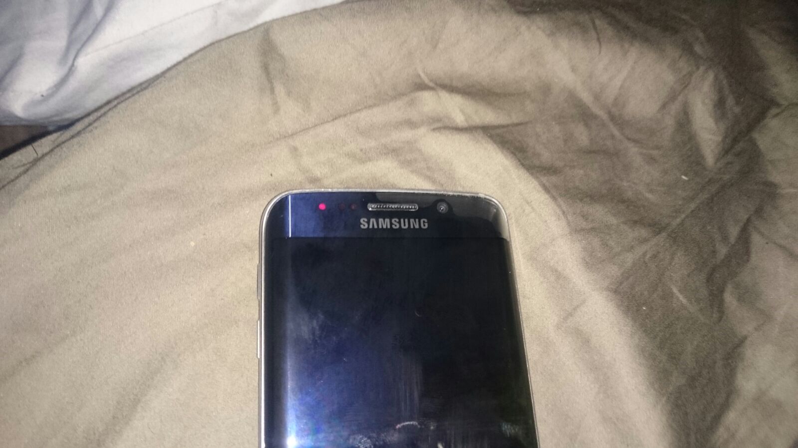

    Dzisiaj rano zobaczylen w prawym girnym rogu telefonu mala dziwnego koloru plamke po powrocie z pracy odbarwila sie juz prawie cala girna czesc przedniego panelu.telefon nie spadl nie zostal uderzony itp.czy ktos wie co sie moglo stac co z tym zrobic lub czy ewentualnie gwarancja to obejmuje?

    Dodaj zdjęcia z włączonym wyświetlaczem bo nie bardzo wiadomo po samym opisie o co chodzi. No chyba że chodzi Ci o tą tak jakby szarawą poświatę nad wyświetlaczem. Jeśli tak to prawdopodobnie zaczęła Ci się rozklejać szybka od reszty wyświetlacza.

    Najprawdopodobniej to szybka odkleja się od reszty telefonu, myślę że gwarancja powinna to obejmować.

    Tak chodzi mi o ta poswiate.rowniez myslalem ze szybka odchodzi ale po docisnieciu kolor pozostaje taki sam nie robi sie czarny jak to bylo normalnie wiec zastanawialem sie gdzie podzial sie kolor;) dodam iz ostatnio zaczalem uzywac ladowarki do szybkiego ladowania podczas ktorego telefon sie bardzo grzeje wiec moze to jest powodem.tak czy siak dziekuje dwom przedmowcom bo problem chyba rozwiazany...

    Jeżeli masz gwarancję to oddaj niech się zajmą sprawą tym bardziej że telefon jak mówisz nie zaliczył upadku (chociaż w niektórych przypadkach zwalają winę na użytkownika niestety).
    Telefon zakupiony w 2 dni po premierze wiec chyba jeszcze rok gwarancji.zgadza sie telefon nie nosi zadnych sladow upakow itp raptem kilka glebszych lub plytszych rys z przodu i tylu wynikajacych z uzytkowania bo niestety ale moim zdaniem ten gorilla cos tam to jedna wielka sciema...dwoch kumpli rozbilo telefony w kieszeniach kilka dni po zakupie

    Dokładnie tak, też mi się wydaje że szybka się odkleiła. Powinni uznać reklamacje.
