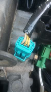

    1. Odłączenie czujnika temperatury (niebieski) przy termostacie:
    Po kilku sekundach od odłączenia kostki zapala się STOP oraz włącza się wentylator (chyba na 2 biegu). Temperatura pokazywana wskazówką na desce pozostaje w stanie takim jaki był - słyszałem że może mieć 2 oddzielne czujniki temperatury. Po podłączeniu ponownie wentylator się wyłącza i gaśnie STOP.

  • #7 15652683
    Helec
    Przebadałem dość dokładnie wszystko i nie ma nigdzie nic co by sterowało pierwszym biegiem wentylatora chłodnicy.
    Wentylator włączał się przy 95-96 stopniach, było to za późno.
    W moim pugu jest czujnik temperatury 3 pinowy, między 2-3 jest termistor, między 1 a masą auta jest jeszcze coś innego (termistor który chyba steruje wyświetlaniem temperatury).
    Zająłem się głównie mierzeniem pinów 2-3 od termistora. Przy 95 stopniach rezystancja wynosiła ~380ohm, przy 91-92 około 420ohm.
    Wpadłem na pomysł aby zmienić charakterystykę czujnika.
    Moim założeniem było aby przy ~91 stopniach włączał się wentylator, czyli komputer powinien myśleć że temperatura wynosi ~96 stopni.
    Zatem w sumie nic prostszego - 420 ohmów trzeba było zmienić na 380.
    Dołączyłem równolegle rezystor 3,3k ohma. Według rachunków wyszła rezystancja zastępcza przy 420 ohmach czujnika 378 ohmów. Wtedy włączał się wentylator.
    Już chciałem przeboleć to że temperatura na desce również będzie zaniżona, ale jak się okazało termistor między pinami 2-3 steruje tylko wentylatorem, a jak wspomniałem wyżej temperaturę na desce mierzy pin 1-masa auta - a przynajmniej tak mi się wydaje bo po odłączeniu czy podłączeniu rezystora na desce brak zmian a moment załączenia wentylatora owszem.
    Tak czy siak to teraz działa.
    Rezystor między przewód 2 i 3 (te w jednakowym kolorze).
    Działa tak jak chce :D
    Temat zamykam ;)
