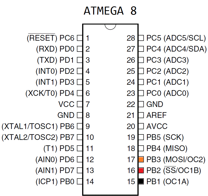

    Cześć,
    Chciałbym posłużyć się zwykłą AMTEGA8 do sterowania silnikami za pośrednictwem regulatorów BLHeli (ESC) .
    Regulator:
    Regulator 12A BLHeli 2-3S
    Silnik:
    Parametry silnika:
    Silnik typ: MX-1804
    Obroty na Volt: 2400KV
    Napięcie zasilania: 2-3S (7,4-11,1V)
    Maksymalny prąd: 12A
    Zalecany regulator nie mniejszy niż 12A
    Problem jest taki że nie chce to urządzenie mnie słuchać... albo ja nie potrafię z nim rozmawiać.
    Chciałbym skorzystać z pinów PB1(czarny), PB2(czerwony), PB2(pomarańczowy).
    Pomijam PB0 - bo niewygodny do testowania.
    Czyli PB1 - minus, PB2 - plus, PB3 - sygnalowy.
    Aliasy do pinów:
    Kod: text
    Zaloguj się, aby zobaczyć kod
    ATMEGA8, BLHELI sterowanie - Jak wprawić w ruch silniki ?
    Chciałbym uruchomić silnik żeby się kręcił z jakąś prędkością, ale coś mi nie wychodzi.
    Moj kod:
    Kod: text
    Macie pomysł dlaczego nie śmiga ?
    Czy to da się w ogole zrobić na ATMEGA8 ?
    Zasada powinna być chyba taka sama jak dla typowych servo.
    Puls 1-2ms co 20ms ?

    Zaraz, czy Ty podłączasz zasilanie ESC (a więc i silnika) do portów mikrokontrolera? :O
    Podłącz czarny do masy układu (gnd), czerwony do zasilania 6-12 V (choć pewnie 5 V do testów wystarczy), żółty do atmegi!

    Animusz_
    Dzięki za uwagę. Zmodyfikowałem kod. :)
    Spoiler:
    Kod: text
    Mimo wszystko wracając do tematu, nie wiecie jakie sygnały wysłać do regulatora BLHeli aby zaczęły się obracać ?
    Może ktoś czymś przykładowym zarzucić w C ?
