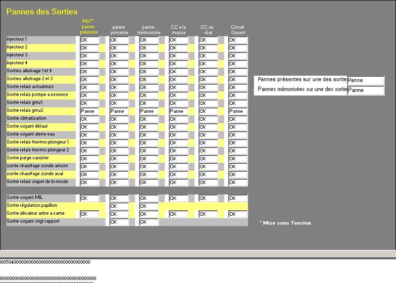

    Problem z załączeniem wysokich obrotów wentylatora chłodnicy, poniżej błąd zgłoszony przez DDT2000
    scenic I phII - Brak wysokich obrotów zespołu wentylatorów chłodnicy10.jpg Download (95.23 kB)
    ^ Input device : Commande relais GMV2
    Panne mémorisée relais GMV 2 1
    Panne
    Panne présente relais GMV 2 1
    Panne
    Panne présente sortie relais gmv2 à la MsT 1
    Panne
    Pod maską mam tylko jeden przekaźnik do zespołu wentylatora i on działa (podmieniałem go) załącza wolne obroty wentylatora. Nie wiem gdzie jest drugi do wysokich obrotów (o ile jest).
    Proszę o sugestie gdzie "włożyć ręce".

    Małpa, żyrafa czy krokodyl diagnoza jest awaria przekaźnika wysokich obrotów zespołu wentylatorów. Teraz gdzie jest ten przekaźnik, termik czy inne badziewie do wymiany?
    Poza tym (środowisko testów):
    Wydanie polecenia przez fejsior do sterownika = uruchom niskie obroty wentylatora -> uruchamia wolne obroty wentylatora.
    Wydanie polecenia przez fejsior do sterownika = uruchom wysokie obroty wentylatora -> pozostaje bez efektu.

    Dorzucę 3 grosze, ten problem wystepuje chyba wszedzie tam gdzie zainstalowano 1 przekaźnik obrotów wentylatora a sterownik sprawdza czy są 2.
    Sterowanie przekaźnikiem GMV2 jest z pinu 69 ECU silnika SIRIUS34 (benzynowce K4M) a przekaźnik GMV1 z pinu 11 cewka podpięta do plusa, idąc tropem podstawiłem rezystor 1kOm pomiedzy 69 a 66(plus idący do między innymi przekaźnika GMV1) pin ECU i bład zniknął. Czytałem sporo problemów (postów) z tym i to jest rozwiązanie na ukrycie błędu. ECU silnika "mysli" ze jest cewka i nie zgłasza błedu.
