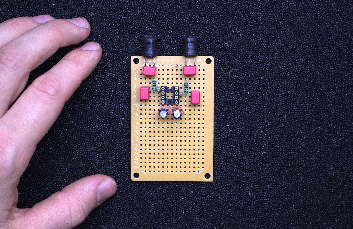

    Tutorial poniżej zakłada wykorzystanie płytki drukowanej (uniwersalnej) o wielkości co najmniej 15 x 24 otwory i szczególną uwagę zwraca na rozmieszczenie elementów na PCB. Na zdjęciach poniżej pokazano rozmieszczenie każdego z elementów oraz jakie połączenia pomiędzy nimi wykonać. Poniżej ponadto znajduje się rysunek montażowy. Zworki na płytce drukowanej wykonać można z fragmentów kabla lub odciętych nóżek innych elementów (oporniki, kondensatory), jakie pozostały nam po ich montażu.
    Akustyczny monitor pól elektromagnetycznych
    Krok 1
    Najpierw musimy wlutować cewki L1 i L2. Dobrze jest odsunąć je od siebie, co doda nam przestrzeni i zwiększy efekt stereo. Cewki te są kluczowym elementem układu - zachowują się jak anteny, które zbierają promieniowanie elektromagnetyczne z otoczenia.
    Krok 2
    Po wlutowaniu cewek możemy zamontować kondensatory C1 i C2. Ich pojemność wynosi 2,2 µF i definiuje dolną częstotliwość odcięcia dźwięków słyszanych w słuchawkach. Im większa wartość, tym niższe dźwięki słyszalne będą w układzie. Jako że większość szumu elektromagnetycznego w naszym otoczeniu będzie miała częstotliwość 50 Hz, to chcemy jednak odfiltrować to pasmo.
    Akustyczny monitor pól elektromagnetycznych Akustyczny monitor pól elektromagnetycznych
    Krok 3
    Przylutowujemy oporniki 1 kΩ - R1 i R2 - na swoje miejsce. Oporniki te, wraz z R3 i R4 (390 kΩ) definiują wzmocnienie op-ampa w układzie. Wzmacniacz operacyjny pracuje w konfiguracji wzmacniacza odwracającego, przy tych opornikach wzmocnienie wynosi -390 V/V. Odwracanie napięcia nie ma w naszym układzie znaczenia.
    Krok 4
    Wlutowujemy wspomniane oporniki 390 kΩ (R3 i R4) na miejsce. Jak widać na zdjęciu - zamontowane są one w pozycji stojącej.
    Krok 5
    Wlutowujemy podstawkę pod układ scalony. Można wlutować go bezpośrednio, jednakże wykorzystanie podstawki ma szereg zalet - po pierwsze jest bezpieczniejsze dla układu (zmniejsza ryzyko uszkodzenia go podczas lutowania) a po drugie pozwala na zmianę op-ampa i eksperymentowanie z różnymi wzmacniaczami. Jak widać na zdjęciu - podstawka pasuje w miejsce pomiędzy opornikami.
    Krok 6
    Teraz wlutowujemy w płytkę kondensatory C3 i C4 o pojemności 2,2 µF. Zdefiniują one, wraz z C1 i C2, ilość niskich dźwięków z układu. Im większa pojemność, tym niższe dźwięki usłyszymy.
    Krok 7
    Wlutowujemy kondensatory 100 µF, które pozwolą nam stworzyć wirtualną masę dla układu (C5 i C6). Ich wykorzystanie umożliwi symetryczne zasilenie wzmacniacza operacyjnego pojedynczym napięciem.
    Krok 8
    Wlutowujemy drugą część układu wirtualnej masy - oporniki R5 i R5 o rezystancji 100 kΩ. Są one prostym dzielnikiem napięcia, który w tym przypadku będzie dzielić napięcie 9 V na pół, dzięki czemu z punktu widzenia układu zasilany on będzie napięciem -4,5 V i +4,5 V względem wirtualnej masy.
    Krok 9
    Wlutowujemy na płytkę gniazdo słuchawek, które podłączamy do wyjścia z kondensatorów C4 (kanał pierwszy) i C5 (kanał drugi).
    Krok 10
    Korzystając ze zworki, podłączamy do wzmacniacza operacyjnego napięcia zasilania z dzielnika.
    Krok 11
    Możemy umieścić w podstawce wzmacniacz operacyjny. W naszym przypadku może to być dowolny op-amp o standardowych wyprowadzeniach, np. OPA2134, NE5532,TL072 i inne.
    Krok 12
    Wlutowujemy kabelki od baterii. Podłączamy biegun ujemny do punktu wspólnego C6/R6 a dodatni do C5/R5.
    Krok 13
    Sprawdzamy wszystkie połączenia przed uruchomieniem układu.
    Krok 14
    Podłączamy baterię i słuchawki - teraz korzystać możemy z naszego gadżetu. Aby ułatwić korzystanie z niego, baterię przykleić możemy do PCB klejem lub taśmą.

    Nie czeskiego, tylko słowackiego... ;)
    Tak, to działa i to całkiem nieźle. Twórca sprzedaje tą zabawkę (teraz już w wersji 3) jako coś w rodzaju instrumentu muzycznego (instrument to raczej jednak nie jest, ale muzycy mogą go używać do generowania różnych, mniej lub bardziej dziwnych efektów dźwiękowych).
    Schematy są dostępne jako open-source (github.com/LOM-instruments/Elektrosluch-2) i kilka miesięcy temu popełniłem to urządzenie w ramach ciekawostki (zrobiłem własną płytkę, nie używałem tej z GitHuba):
    Główne różnice w stosunku do zabawki z artykułu:
    - włącznik zasilania
    - potencjometr głośności
    - możliwość podłączenia zewnętrznego mikrofonu lub cewek (sygnał miesza się z tym z cewek wbudowanych)
    Jak to działa? Nad wyraz dobrze. Zabawka jest bardzo czuła, choć cewki muszą znajdować się blisko źródła pola, żeby dobrze łapały. Bardzo prosty układ a mimo to można usłyszeć np. jak się odświeża ekran w telefonie komórkowym, albo jak ładnie śpiewa przewód USB podczas przesyłu danych. Przyłożony do włączonego głośnika działa jak zwykły i to całkiem czuły i dokładny mikrofon (oczywiście na inne zasadzie - zbiera bezpośrednio pole EM pracującego głośnika).
    Minusem jest dość naiwna implementacja opampa i wynikające z tego spore szumy przy pełnym "odkręceniu" potencjometru. Kolejny minus to użycie opampa jako źródła sygnału dla słuchawek - sygnał jest najzwyczajniej zbyt wątły i nie jest w stanie napędzić słuchawek dostatecznie dobrze - przydałby się jakiś dodatkowy stopień mocy.
