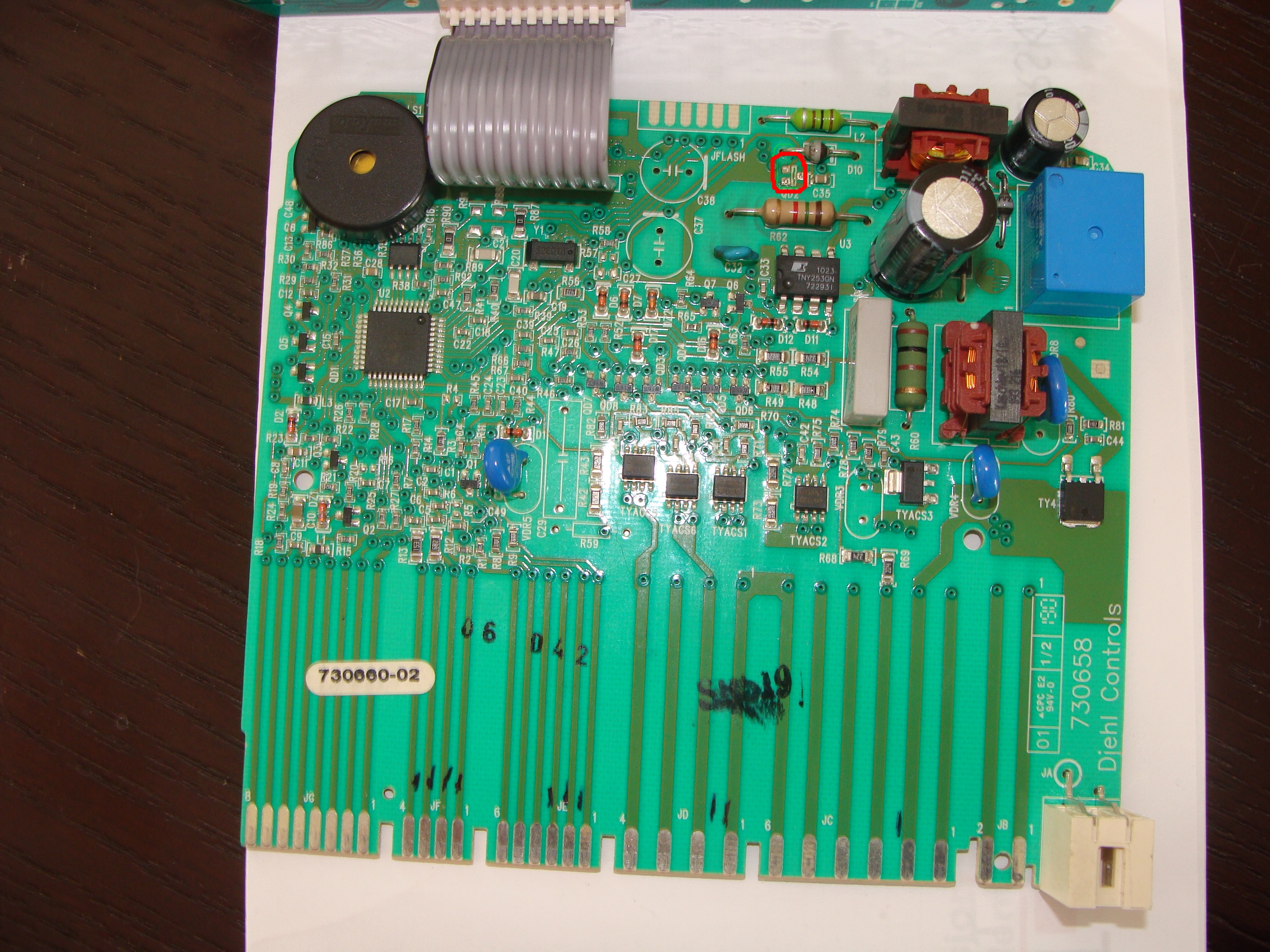

    Witam wszystkich, wiem temat już był ale nie rozwiązał mojego problemu.Jak w temacie dodam,że przekaźnik wymieniony bo było zwarcie na cewce, i co najważniejsze chyba spalony ten element (na mierniku nieskończoność).
    Zmywarka Electrolux ESF 66030 - Wymiana przekaźnika, spalony element QD2
    Sprawdzałem dwie pozycje:
    1. PDTC114E tranzystor NPN,
    2.CMPZDA2V4 THRU CMPZDA47V podwójny Zener
    Według mnie i analizy druku to jest pozycja 1 lecz oznaczenie na druku QD2

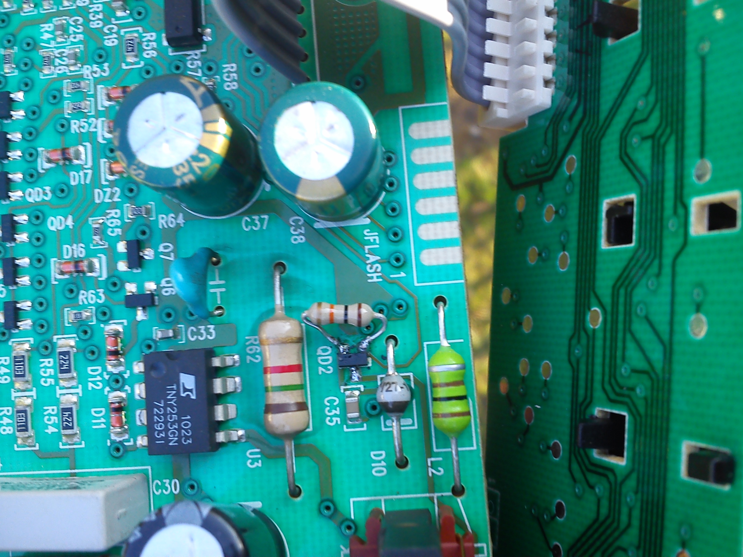

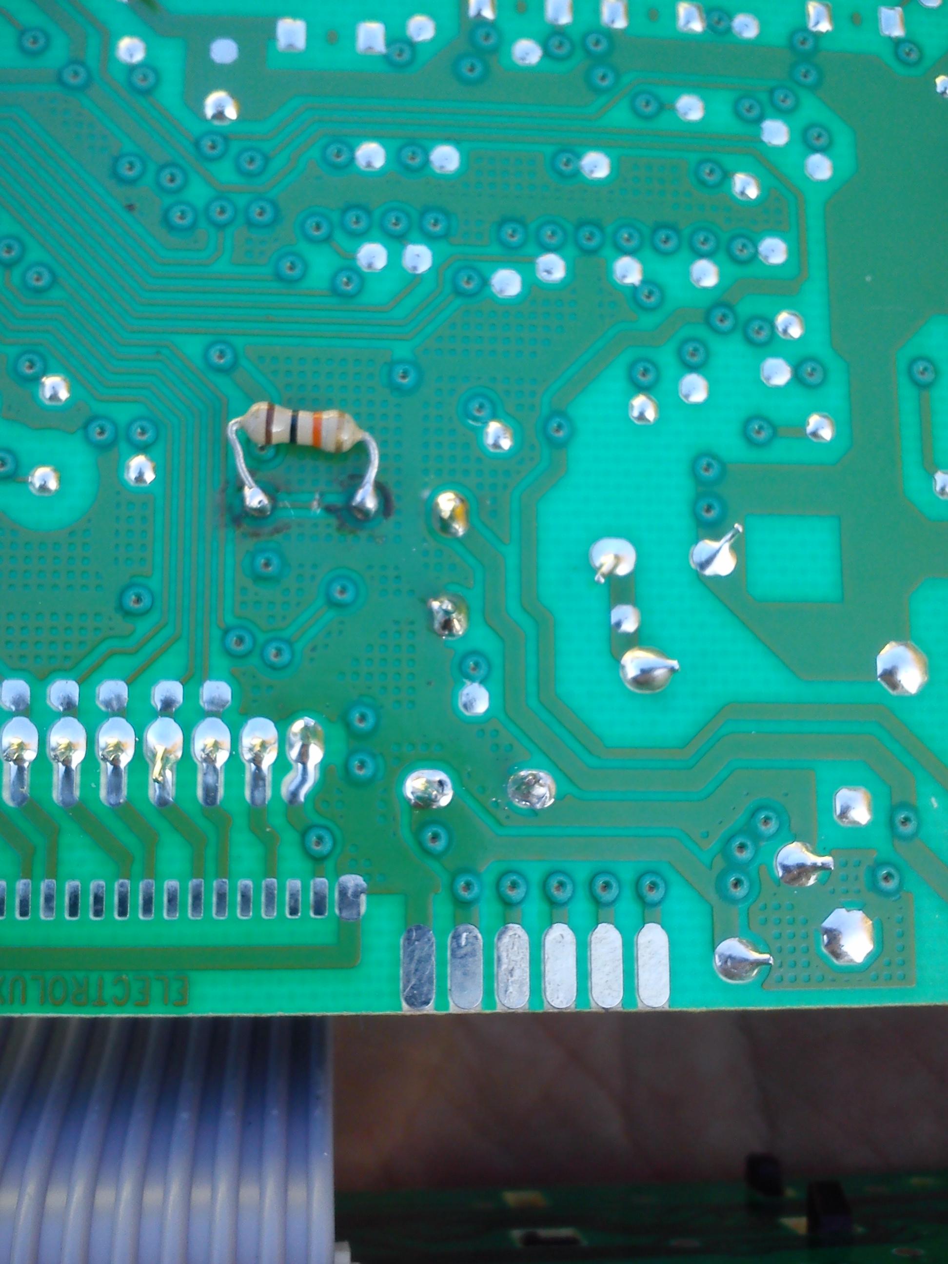

  • #5 15601096
    kakazx
    Witam, temat do zamknięcia, a tranzystor wymieniony na normalny NPN dodatkowo wstawione rezystory 10kΩ (przewlekane nie miałem SMD). Przekaźnik zwiera. Rezystor szeregowy z bazą dałem na drugiej stronie druku, więcej miejsca.
