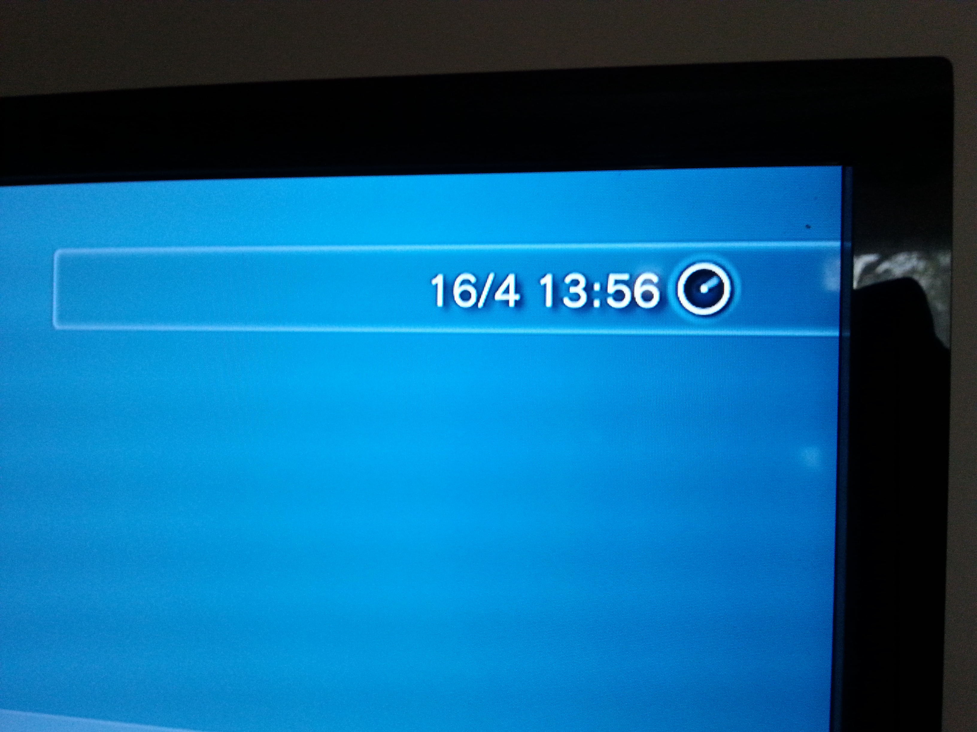

    Witam dostałem PS3 od znajomego, nie wiem co działo się z nim wcześniej.
    Po podłączeniu PS do telewizora uruchomił się, ale wyskoczył komunikat o braku dysku, więc odkopałem jakiś dysk z szafy podłączyłem i system wstał wszystko chodziło problem zaczął się, gdy chciałem włożyć płytę napęd wciągnął płytę następnie było słychać jak laser próbuje pracować( przesuwał się) ale nic więcej się nie działo. Rozkręciłem wiec konsole,napęd i przeczyściłem laser, postanowiłem nie skręcać konsoli tylko włożyć płytę i sprawdzić czy działa, zauważyłem jednak ze płyta nie chcę się obracać w napędzie a laser świeci jak wykonuje ruchy po wsadzeniu płyty co robić?
  • #2 15602853
    RafGreen
    Czy po włożeniu płyty do napędu na TV kręci się kółko w prawym górnym rogu? Jeżeli tak, to podstaw drugi laser.
  • #3 15607409
    madeziom
    PS3 CECHG 04 - Płyta w napędzie nie obraca się, laser działa, co robić?
    Po włożeniu płyty obraca się ten zegarek czyli kupić inny laser? Mógłbym prosić o podesłanie jakiegoś przykładowego ponieważ wie ze różnią się one miedzy sobą
  • #4 15612782
    domi29
    LASER KES400AAA jednosoczewkowy rarytas obecnie
