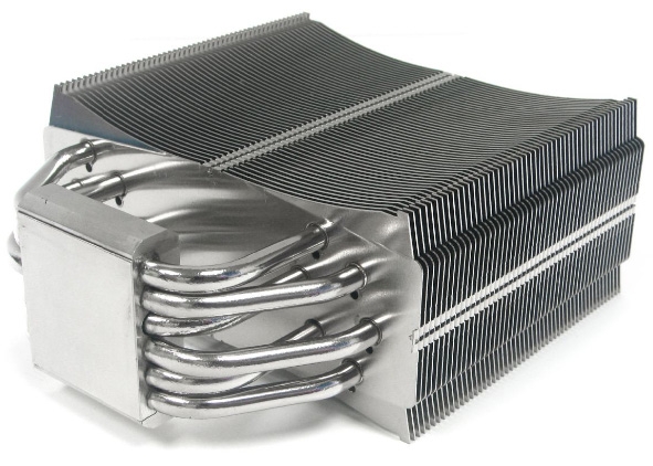

    Witam serdecznie, prośba do znawców tematu czy chłodzenie aktualnie zamontowane na podstawce 775 będzie pasowało do podstawki 1151?
    Planuję modernizację PC i zakup procesora i3-6100 i muszę mieć pewność czy chłodzenie które posiadam tj.
    thermalright 120 ultra
    Będzie na 100% pasowało do podstawki 1151? Wyżej wymienionego procesora?
    Wyczytałem że podstawka 1150 jest kompatybilna z 1151, ale nigdzie nie znalazłem czy z s775 też.
    Koszt nowego chłodzenia to spory wydatek ;/
    Bardzo proszę o pomoc.

    Rozstaw kołków jest mniejszy na 775. Do tego chłodzenia zależnie jaki zestaw kopiłeś mogłeś dostać podstawki na różne sockety. Jeśli masz tylko to co na płycie to nie będzie pasować raczej.
    LGA775 rozstaw 72mm
    LGA1151 rozstaw 75mm
    Choć musisz sprawdzić dokładnie jakie masz mocowanie. Niektóre są uniwersalne (mają otwory na różne rozstawy)

    Nie, mam podstawkę socket T - 775 i nową i chłodzenie bez dodatkowego zestawu montażowego nie pasuje. Musi być porządnie zamocowane.

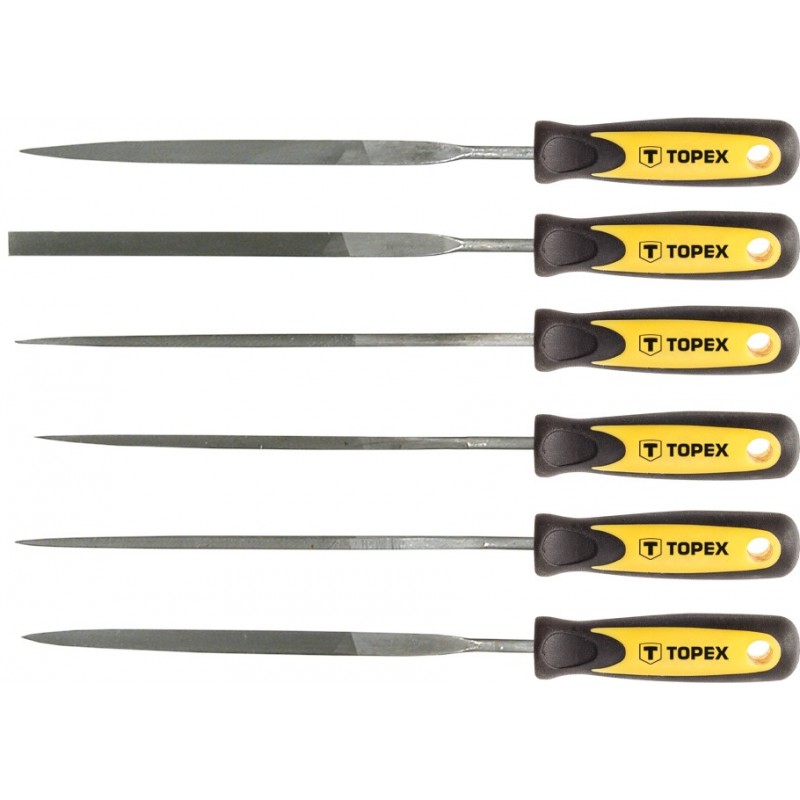

    Ja mam lepszy pomysł myślę. Jak już tak się bawić to potrzebujesz powiększyć otwór o 1,5 milimetra po przekątnej od środka. Zwyczajnie rozpiłuj go pilniczkiem iglakowym owalnym.
    Czy Thermalright 120 Ultra z podstawki 775 pasuje do podstawki 1151 (i3-6100)?
    Jak nie masz to taki zestaw jak na obrazku za parę dosłownie złotych widziałem w brickomarche. Super to te narzędzie nie będzie ale tyle co potrzebujesz to zrobisz nim się stępi ;) Nie tak dawno "przerabiałem" tak śledzia od karty graficznej. Parę minut i po robocie. A jak się zabierzesz za to wiertarką to ci gwarantuje że to sobie zniszczysz. No chyba że masz stołową i to dobrze umocujesz. Ręczną będzie ciężko, dzióry wywalisz jak 105 i nie będzie dobrze.
    Powstaną ci po tym zabiegu owalne otwory. Jak dobrze pamiętam otwory mają 3mm więc powstałby ci otwór 3x4.5mm. W coś takiego przykręcisz to tak jak teraz bez kombinowania. Tylko rób to ręcznie i tak precyzyjnie jak się da. Wybierz tylko tyle metalu ile trzeba żeby otwory pasowały. (najlepiej przymierzaj do płyty. Tylko pamiętaj - piłujesz to opiłki zdala od elektroniki a przed każdą przymiarką czyścić ręce i element bo jak opiłków w socket naleci to różnie może być.

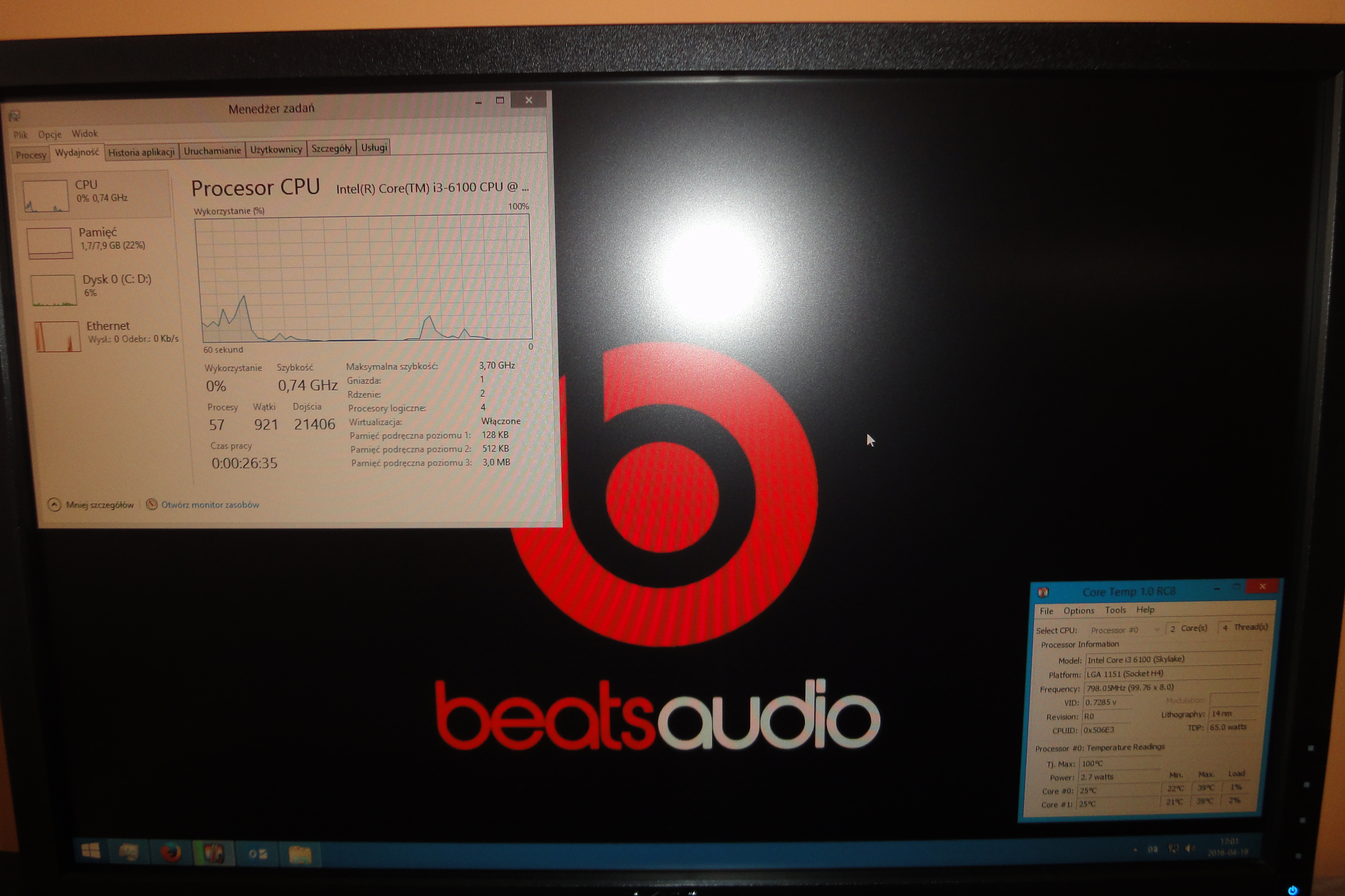

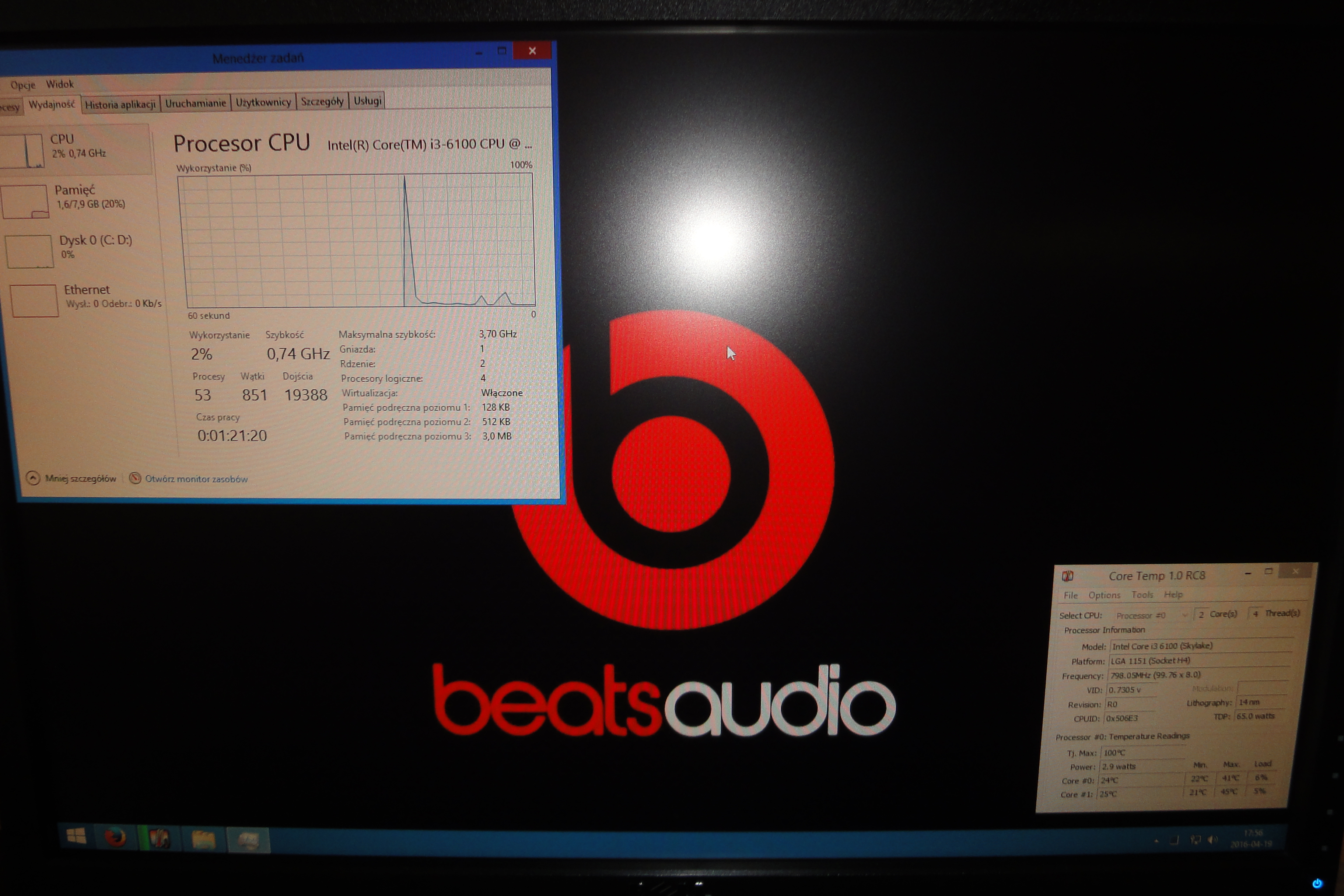

  • #14 15615326
    bartek21: )
    Witam, zamykam temat.
    Po zakupie wszystkich podzespołów i przyłożeniu uchwytów mocujących do płyty na spokojnie stwierdziłem że nie ma sensu kombinować z tym rozwiercaniem, piłowaniem itd. jednak trzeba by tego dość sporo zebrać z każdej strony a rant w miejscu otworów byłby już bardzo cienki i na pewno już nie tak sztywny, po za tym było by to bardzo nie estetyczne a dwa jest zawsze ryzyko że coś pójdzie nie tak.
    Po trzy, jak zobaczyłem chłodzenie noctua to stwierdziłem że nie ma co oszczędzać i warto kupować dobre rzeczy przyszłościowe i na lata :)
    Ps. ta noctua wychładza i3 w pasywie bez najmniejszego zająknięcia (dlatego też zdecydowałem się zdjąć wentylator) a zależy mi na ciszy.
    Nie ma znaczenia czy jest to 20 min pracy czy 6godź chłodzenie utrzymuje temp na poziomie 25-30 st. C w idle tj. jakieś tam filmy z You Tube, przeglądarka, czy słuchanie muzyki.
    Podczas grania w World of tanks lub DiRT Rally maksymalna temp. jaką zanotowałem to 63st. C a głównie jest 53-60 st.C po około 3h grania :)
    Jak dla mnie rewelacja!
    Przykładowe zdjęcia z odczytów.
    Ps. w niedowierzaniu wielokrotnie dotykałem radiator ręką, w ogóle nawet nie jest ciepły w idle :)
    aha pracuje tylko u mnie wentylator który wyrzuca ciepłe powietrze z obudowy, na stałe wpięty do molexa pod 5V (niesłyszalny)
