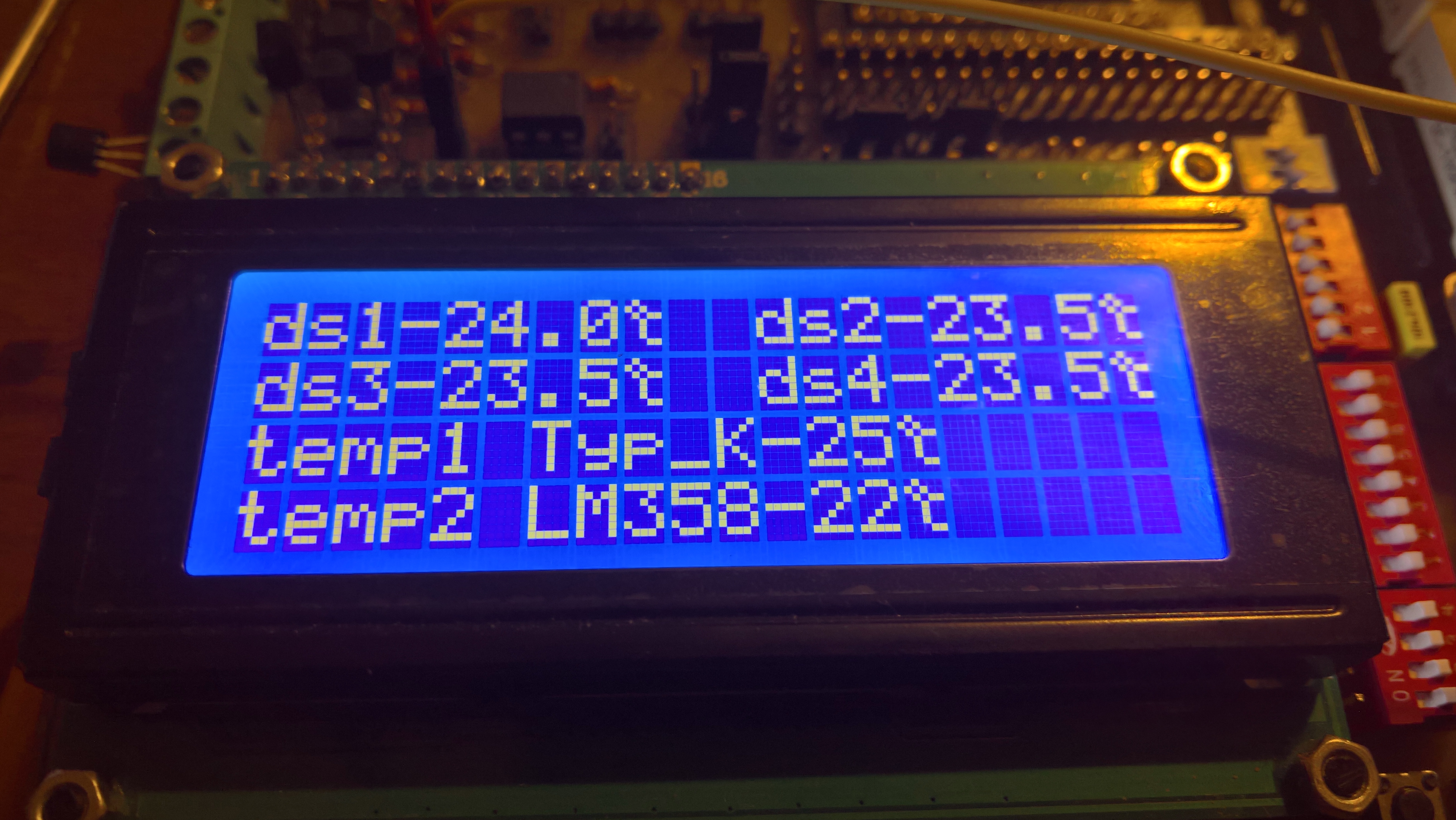

    Piszę Programik w Bascomie, wyplułem na wyświetlacz między innymi temp. z Lm35 dokładność do 0.5 stopnia, lecz waha się do 1.5 stopnia (temp. skacze). Jak uśrednić to. Czytałem troszkę posty że trzeba próbkowanie zrobić, lecz nie wiem jak się zabrać...

    Meczę się z tą średnią z kilku pomiarów, i jak na razie kicha...
    Może jakaś mała podpowiedź?

    perlon
    tzw. średnia krocząca (średnia ciągniona alias programowy filtr dolnoprzepustowy)
    średnia = (średnia * 3 + aktualny_odczyt)/4;
    wyświetl_srednią;
    można średnią liczyć z 3,4,5...pierdylion pomiarów. Zawsze potrzebujesz tylko jednej zmiennej średnia i nie musisz pamiętać wszystkich poprzednich odczytów. oczywiście zmienna średnia musi pomieścić liczbę n razy większą niż pomiar gdzie n - to ilość pomiarów wchodzących do średniej.

    Troszkę długo to trwało, bo miałem problemy, atmeszkie 16 spaliłem przez przypadek nie wiedząc o tym i z tym się bawiłem bo mi ADC nie działały...........
    Mam problem z czymś innym mianowicie zabrakło mi pamięci i wyskoczyło mi w bascomie komunikat. A w optymalizację programu się nigdy nie bawiłem a muszę jeszcze sporo dopisać.
    Jak na razie wyrzuciłem na wyświetlacz 4 czujniki cyfrowe i 3 analogowe ... muszę jeszcze pt100 wyrzucić na LCD a drugie pt100 do sterowania peltierem. No i oczywiście jakieś menu....
    Póki co to tyle napisałem.....

    dorwałem plik "bscavrl" który trzeba do demo wgrać :-) i smiga.... Uruchomiłem te czujki na atmedze16, kod już ponad 5 kilo waży.... z C to za późno.... na zarazie Bascom zostaje..... trochę na książki też wydałem.......
