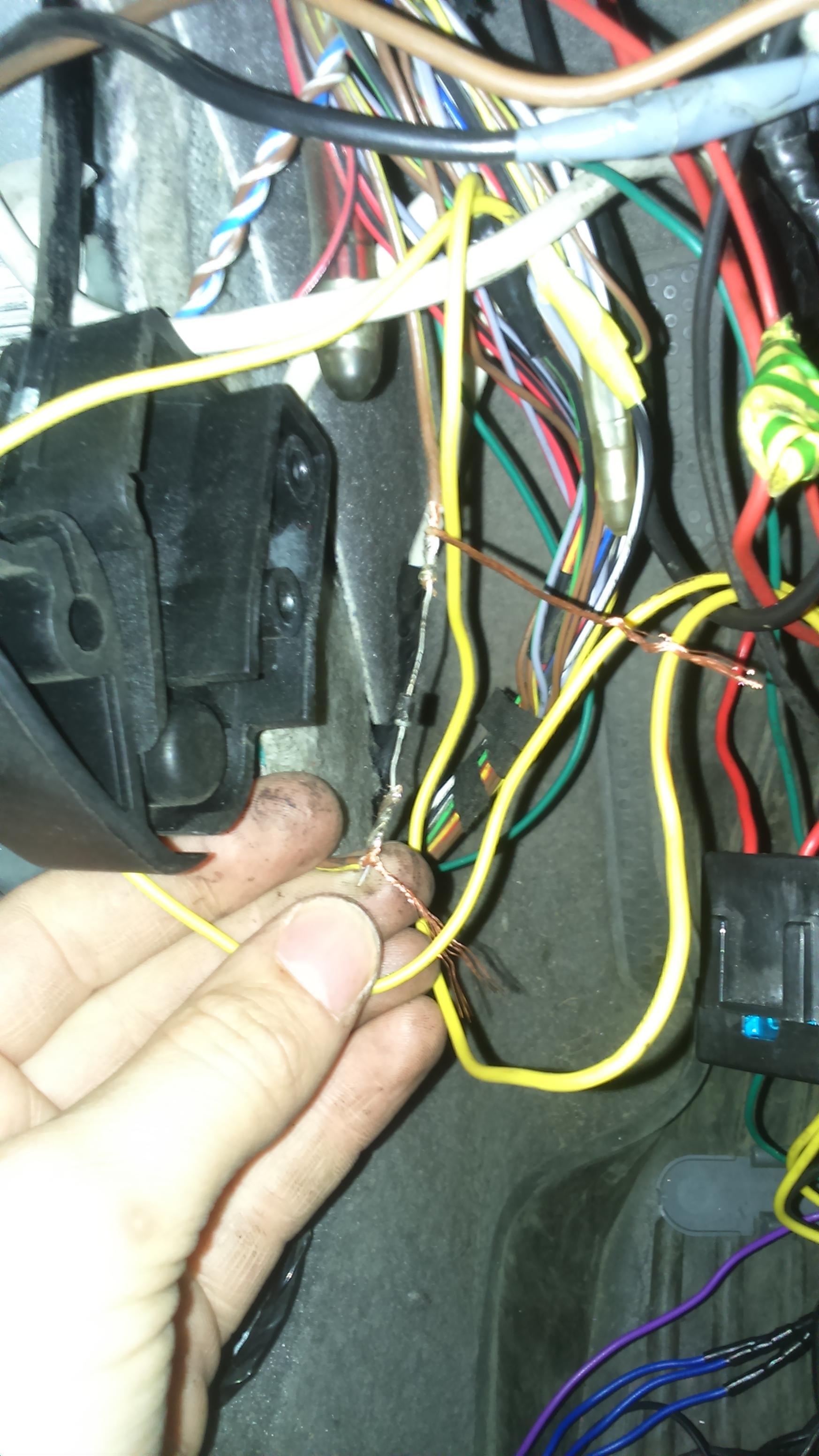

    Witam, mam duży problem z alarmem Mobitel-3 w Skodzie Octavii.
    Widać, że montaż został zrobiony na izolke. Po 13 latach alarm odmawia posłuszeństwa.
    Pomimo otwierania drzwi z pilota, zapłon jest odcięty. Moje samodzielne próby dojścia do rozwiązania problemu za każdym razem kończą się tylko rozładowanym akumulatorem przez częste próby kręcenia silnikiem.
    Bardzo proszę o podpięcie instrukcji obsługi alarmu, bądź poradę jak obejść odcinanie zapłonu.
  • #2 15599035
    stachu03
    Panowie,
    po całym dniu walki muszę stwierdzić, że chyba będę się powoli poddawał.
    Rozpracowałem cały układ. Ominąłem wyłączenie zapłonu. Nadal nie działa. Być może teraz to wina akumulatora po całym dniu kręcenia.
    Nie znam natomiast przeznaczenia dwóch przewodów, fioletowego i niebieskiego które były podłączone do dwóch końców diody która z kolei jest wstawiona szeregowo na przecięciu przewodu brązowo żółtego w wiązce przy dźwigni klapy przedniej.
    Pytanie drugie. Czy Mobitel-3 może mieć gdzieś w samochodzie jakiś drugi moduł bezprzewodowy ?
    Bardzo proszę o pomoc. Samochód potrzebny jak diabli a stoi rozbebeszony.
