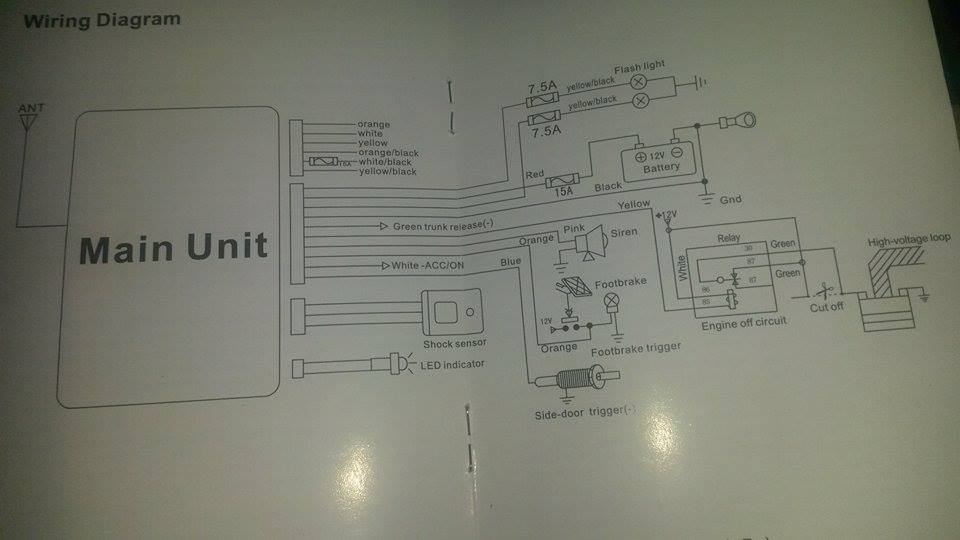

    otworze drzwi z pilota, wejdę do samochodu, odpalę (ale też na nieodpalonym sie tak dzieje) centralka po ok 1 minucie przechodzi w stan czuwania (tzw że gdy otworze drzwi załączy się alarm) Podaje zdjęcie schematu i opis jak podłączyłem.
    możliwe że zrobiłem gdzieś błąd.
    brązowy - kierunkowskaz+
    czerwony - zasilanie 12V na stałe
    czarny - Masa
    zielony - nieużywany
    żółty - nieużywany (nie chciałem sie bawić)
    różowy - syrena
    pomarańczowy - nieużywany
    biały - 12V po stacyjce
    niebieski - sterowanie masą drzwi

    Zdradź tajemnice co to za centralka? Wychodzi że biały plus po zapłonie jest błąd nie dostaje plusa, ale większość jakie znam to po otwarciu drzwi zdezaktywuje ponowną aktywacje w przypadku pomyłki tak zwane rearming (automatyczne uzbrajanie systemu)

    Co do centralki to nie jest nigdzie napisane jaki to model firma, wyśle zdjęcie kartonika i jeszcze znalazłem w książeczce schemat po angielsku. A jeżeli chodzi o plus po zapłonie to przebadałem to parę razy i jest na pewno ok. Nawet jeśli gdyby nie dostał napięcia z zapłonu to po otwarciu samych drzwi nie powinien przechodzić po minucie w stan czuwania Centralny zamek i centralka alarmowa - alarm włącza się po minucie od otwarcia drzwi Centralny zamek i centralka alarmowa - alarm włącza się po minucie od otwarcia drzwi

    Dzięki wielkie wszystko teraz działa jak należy. Trzeba było przeprogramować centralkę
