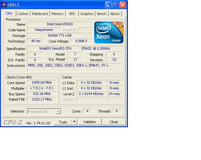

    Mam problem z wgraniem mikrokodów do biosu płyty Fujitsu D3041-A1.
    Brak jest pliku z rozszerzeniem .rom na penie stworzonym do aktualizacji biosu.
    Co ciekawe procesor uruchamia się na tej płycie na biosie oryginalnym, tylko przy uruchomieniu zgłasza problem brakujących mikrokodów i trzeba wcisnąć F1 (taki jest komunikat). Po wciśnięciu F1 komputer się uruchamia i pracuje normalnie, procesor E5420 w programie CPU-Z widać prawidłowo. Menedżer zadań, zakładka wydajność też pokazuje 4 rdzenie.
    Denerwujące jest tylko to F1 przy starcie komputera.

    Wstawiam screen programu CPU-Z, proszę ocenić czy wszystkie funkcje procka są włączone. FUJITSU D3041-A1 - Jak dograć mikrokody do obsługi xeona E5420 Fujitsu D3041-A1

    Tak, wygląda że wszystko działa. Z uwagi na niskie core voltage sprawdź stabilność systemu pod obciążeniem.

    Sprawdziłem pod obciążeniem programem OCCT i 3DMARK 2006, wszystko ok. Testy przeszły bez zawieszeń.
