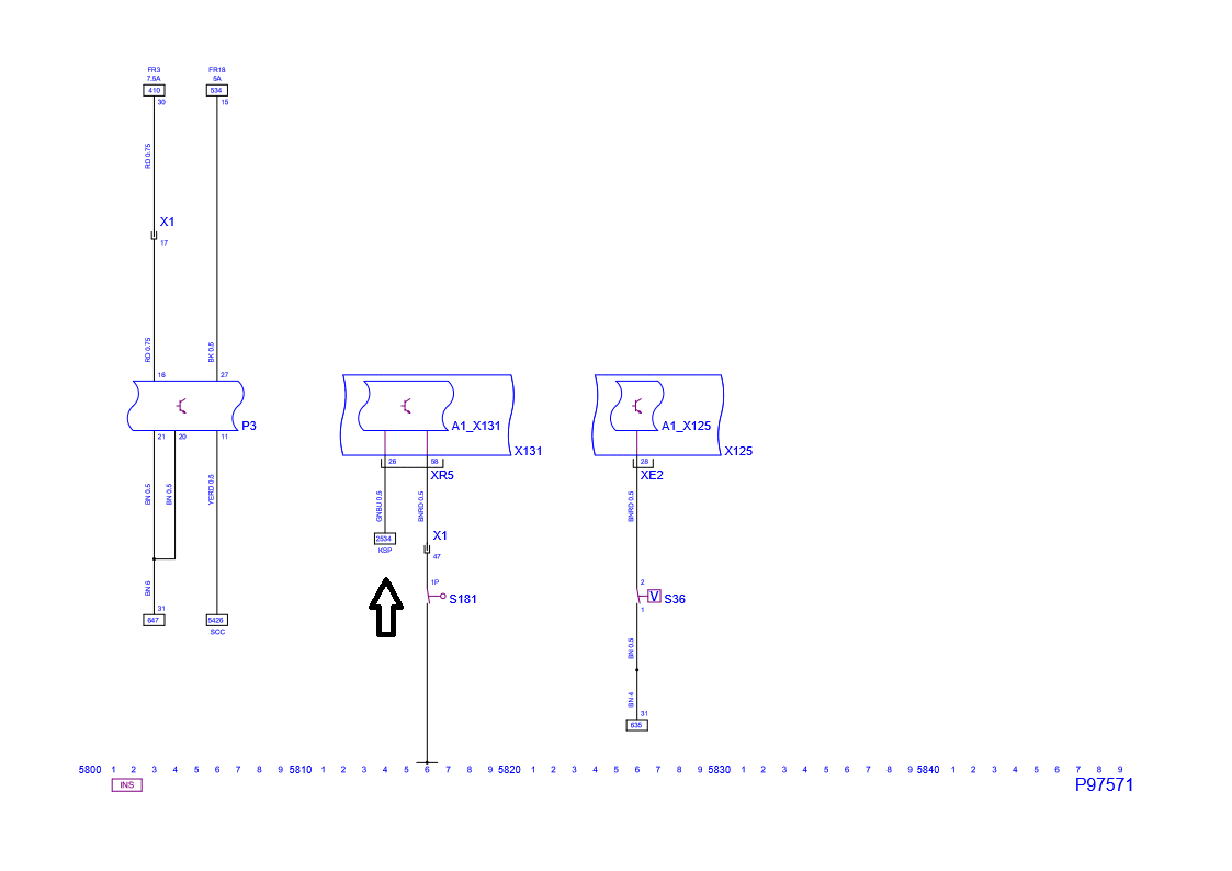

    Witam jak w temacie opel astra h 2005 1.7 DTH 100KM wsakźnik paliwa leży na zerze. Brak wskazań ilości pozostałych kilometrów do przejechania na paliwie z w zbiorniku. Błąd w tylnim zespole elektrycznym "REC" B0575 obwód przerwany lub zbyt wysokie napięcie czujnika poziomu paliwa. CZujnik sprawny 46-260 ohmów, wiązka też od czujnika do tylnego zespołu elektrycznego. Klient twierdzi że stało to się po wymianie pompy wysokiego ciśnienia. Ale co ma pompa do wskazań ilości paliwa. Jak ktoś ma jakiś pomysł to poproszę o poradę.

    "REC" B0575 obwód przerwany"
    tu masz problem.
    1. pomierz napięcia na pływaku.(sprawdź bezpieczniki)
    2.ustaw pływak na połowie i pomierz rezystancje
    wepnij podobną rezystancje w przewody przy rec
    jeżeli nie pomoże to prawdopodobnie wysiadł rec.

    No właśnie obwód jest ok mierzyłem rezystancję oraz wpinałem bezpośrednio przy ,,REC,, i to samo. Też obstawiam REC ale che być pewny na 100% że to to.

    żeby być pewien to trzeba podstawić inny
    Do sprawdzenia nie trzeba dopasowywać
    aby dopasować będziesz potrzebował dwóch pinów

    Odpięcie klemy nic nie dało wiem że aby sprawdzić na 100% to trzeba podstawić drugi lecz tutaj to nie czujnik. Wie może ktoś jakie powinno dochodzić nap. do czujnika?

    B0575=Przerwany obwód lub za wys. nap. czujnika poziomu paliwa
    C-016 - Obieg prądowy czujnika poziomu paliwa
    Test
    Instrukcja
    Wartość wymagana
    T001
    Sprawdzanie: konfiguracja pojazdu
    Czy następująca informacja dotyczy tego pojazdu?
    Pojazd z REC (tylna centralka elektryczna)
    Tak: T002 Nie: T007

    B1_M8 Czujnik - zawartość zbiornika paliwa
    Wtyk wiązki przewodów (od strony wiązki przewodów) zacisk 2
    lub
    •Uszkodzone części składowe:
    Przeleć te testy i dojdziesz do jedynego logicznego wniosku
  • #9 15606727
    piotrekwoj1
    Czyli z tego wynika że przewody od czujnika paliwa idą i do tylnego zespołu elektrycznego i przedniego pod maską. Masz może schemat bo nawet w tisie nie znalazłem.
  • #11 15610806
    piotrekwoj1
    Dzięki za schemat.
    #12 15610836
    rob4028
    Poziom 25  
    Do IPC , nie do UEC.Do UEC nic nie idzie.
  • #13 15612033
    piotrekwoj1
    Witam ponownie masz racje w tisie jest , ale nie w tym rzecz. Albo ja nie potrafię czytać schematów albo gdzieś jest błąd bo na moje to czujnik poziomu paliwa obydwie końcówki wchodzą do tylnego zespoły elektronicznego. A tylny zespół elektryczny z zespołem wskaźników komunikuję się za pomocą magistrali CAN Małej Prędkości.
  • #14 15613086
    rob4028
    Poziom 25  
    Być może,nie jestem w stanie tego teraz zweryfikować.
    W Tisie nazbyt często są błędy,ale możesz to naocznie sprawdzić.:!:
  • #15 15667177
    piotrekwoj1
    Temat ogarnięty uszkodzony REC.
