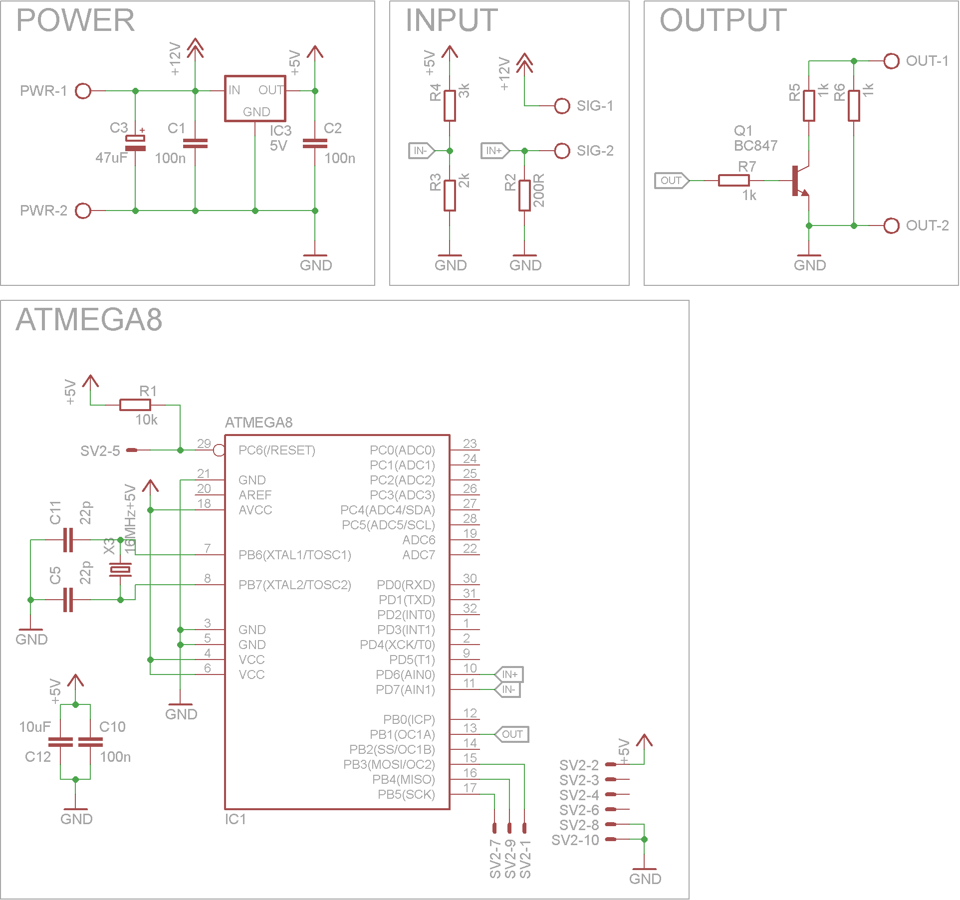

    Witam, zlecę napisanie programu, który według załączonego schematu będzie mnożył częstotliwość z wejścia PD6 dokładnie przez 1,12 (12% więcej względem wejścia) i poda nową częstotliwość z jak największą dokładnością i małym opóźnieniem na wyjście PB1, zakres pracy urządzenia to od kilku Hz do 1 kHz, wiadomo że układ zacznie działać dopiero od częstotliwości powyżej 10 Hz, ale nie może być też tak, że dla częstotliwości niższych nie poda nic na wyjście.

    Musisz określić minimalną częstotliwość, powyżej której dopiero układ zacznie działać.
    Nie ma możliwości, aby poniżej tej określonej z góry częstotliwości minimalnej układ działał prawidłowo, chyba że masz pomysł na uzyskanie jasnowidzenia przez procesor.
    Musisz sobie jednocześnie zdawać sprawę, że ta minimalna częstotliwość określa także czas reakcji na zmianę częstotliwości wejściowej dla tychże częstotliwości minimalnych. Innymi słowy - czas reakcji jest w pewnym stopniu proporcjonalny do częstotliwości wejściowej.

    Nie można zrobić tak, aby do 10Hz układ podawał we=wy, a powyżej 10Hz zaczął mnożyć częstotliwość? Ja nie mam kompletnie pojęcia o pisaniu programów na AVR, dlatego stworzyłem to zlecenie.
  • #4 15599654
    sundayman
    Tak można zrobić. Jeżeli układ wykryje, że okres przekracza 1/10 sek. wtedy podaje to co ma na wejściu.

    Graniczna częstotliwość to ok 400Hz tak wychodzi z moich obliczeń:
    1km = 100 000cm, 190 cm obwód koła
    na 1 km drogi ~ 526 obrotów = 6312 impulsów (12 impulsów na obrót)
    1km/h = mamy ~ 2 impulsy na sekundę dokładnie 6312/3600= 1,75
    to przy 220km/h mamy ~ 385Hz
