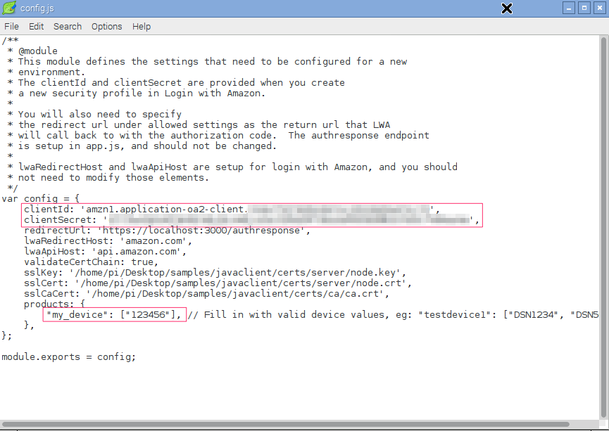

Aktualizacja plików konfiguracyjnych
Logujemy się poprzez VNC do naszej 'maliny' i w edytorze tekstowym otwieramy plik <REFERENCE_IMPLEMENTATION>/samples/companionService/config.js w którym wpisujemy:
clientId: Wartość, którą zapisaliśmy w poprzednim kroku.
clientSecret: Wartość, którą zapisaliśmy w poprzednim kroku.
products: Obiekt ten składa się z klucza, który musi być taki sam jak ID, który wpisaliśmy na portalu Amazona i wartości, która jest tablicą, będącą identyfikatorem produktu. Jeśli postępowaliśmy według poradnika to ID to my_device. Jako unikatowy klucz podać możemy dowolny ciąg znaków, na przykład 123456. Wtedy wpis JSON wyglądać będzie tak: {"my_device": ["123456"]}.
Teraz otwieramy w edytorze tekstowym plik: <REFERENCE_IMPLEMENTATION>/samples/javaclient/config.json i uzupełniamy następujące wartości:
productId: string "my_device"
dsn: Identyfikator produktu, w naszym przypadku wpisane poprzednio 123456.
provisioningMethod: wpisujemy companionService.
Teraz przygotować musimy plik pom.xml. Otwieramy w edytorze tekstowym plik <REFERENCE_IMPLEMENTATION>/samples/javaclient/pom.xml i dodajemy tam sekcję <dependencies>:
