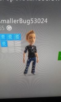

Dostałem do naprawy jak w temacie ,zrobiłem reballing cxgpu na kulach z ołowiem dalej ten sam objaw w menu na postaciach przy logowaniu białe dziwne drgające punkciki oraz w grach ,reflow ram wykonane oraz mostka sb dalej ten sam efekt co może jeszcze być ? brak pomysłów ,płyta to corona xbox 360 slim.
