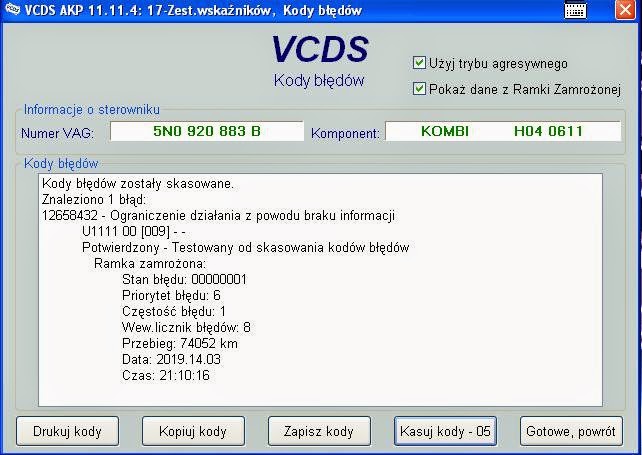

    zorro03
    przy odczycie błedów pod kazdym blendzie jest kontekst pojawienia sie błędu czyli przebieg pojazdu godzina data i pare ramek czegos tam odczyt vag albo vcds na 100 % VW Passat B7 2013 - Jak odczytać prawdziwą datę wybuchu poduszek powietrznych?
  • #5 15604081
    rafal.jaro
    Specjalista grupy V.A.G.
    Nie jestem pewien ale czy nie jest tak że przy próbie skasowania błędu, a gdy pojawia się ponownie to z datą i przebiegiem z chwili kasowania błędu?
  • #6 15604117
    pako150
    Myslisz zeby skasować bledy i zmienić date na zegarach ? Nie glupi pomysl ;)
  • #7 15604147
    rafal.jaro
    Zostaje jeszcze przebieg ale to już karalne :)
  • #8 15604195
    zorro03
    kolega ma racje po skasowaniu błędów niema już nic zostają nowe błędy czyli to co jest uszkodzone i nadpisana nowa data i przebieg w chwili kasowania .

  • #13 15618853
    quick_silver
    Wracam po przerwie, gdyż pojawiły się nowe fakty:
    Dokonano trzech odczytów błędów (bez kasowania błędów) w różnych dniach. Po każdym odczycie błędów została odpięta klema do czasu następnego podłączenia komputera.
    Sytuacja jest następująca:
    We wszystkich testach odczytano, że
    -samo zderzenie
    -dane zdarzeń napinaczy pasów
    -dane zdarzeń poduszek powietrznych
    Godzina wystąpienia błędów statycznych jest taka sama, a błędy pojawiły się w odpowiedniej kolejności, sekunda po sekundzie, czyli w kolejno zderzenie, napinacze pasów, poduszki powietrzne.
    Nie zgadza się natomiast dzień wystąpienia błędu. W każdym przypadku jest to kilka dni przed podłączeniem komputera. Dlaczego dzień się zmienia??? (i nie jest to dzień, w którym dokonano testu). Nikt nie kasował błędów między odczytami. Proszę o komentarz w tej sprawie.
    Ponadto chciałbym zauważyć, że na większości kanałów pojawił się błąd 00532 (nie tylko w airbag). Są również błędy, które pojawiły się w temperaturach odpowiadającym mrozom syberyjskim oraz przy prędkości nieosiągalnych dla tego samochodu (prawie 300km/h). Ponadto jest mnóstwo wykrytych zwarć.
    Proszę o komentarz.
  • #14 15619044
    pako150
    Mróz, oraz prędkość może być spowodowana poobrywanymi czujnikami od temp, oraz prędkości kół ? Lub wiązek jeżeli dobrze kombinuje, a co do godziny, to zależy od testera i chyba rodzaju zapamiętywanie przez sterownik czasu.
