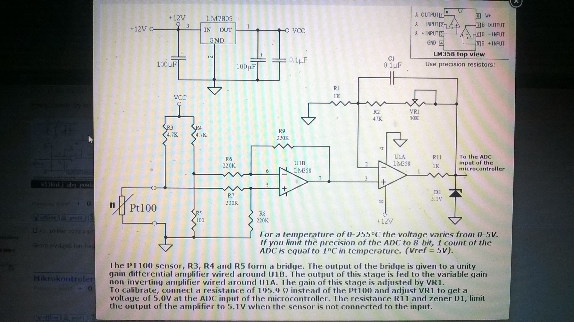

    Mam problem co mam dalej zrobić
    użyłem tego schematu: Kalibracja odczytu temperatury PT100 z atmega - różnice napięć
    Rezystory dałem 1%, wyplułem na wyświetlacz wartość napięcia porównując do miernika. Muszę odczytać temp. od 0 - 50 stopni. Przy rezystorze 100 om powinienem mieć 0V, a wskazuje mi 0,15 V. W temp. pokojowej wskazuję mi 0.56V a na mierniku 0.60V, Podgrzewając w górę do 4V mam różnice tylko do 0.04V. Później ta różnica się zwiększa przy końcu na mierniku wskazuje mi 5,10V a na wyświetlaczu 4.85V więcej nie chce pokazać, można to jakoś skalibrować???

    Czy twój układ pomiarowy jest skalibrowany? Oczywiście że nie.
    Twój wynik powinien być obliczany w ten sposób:
    u[v] = a * wbin_adc + b
    gdzie a i b powinny być wyznaczone w procedurze kalibracji.
    Dołącz do wejścia ADC jakieś napięcie (może być zasilające przez potencjometr) i woltomierz. Odczytaj wartość napięcia i porównaj z tą zmierzoną woltomierzem. Mając zmierzone dwa punkty (jeden blisko zera, drugi blisko góry zakresu) wyznacz współczynniki a i b i używaj ich do obliczania wartości zmierzonego napięcia.

    podłączyłem potenc. 10K pod adc...
    wartość minim. na wyś to 0.05V na mierniku 0.06V, wart. max na wyśw. to 4.85V na mierniku to 4.91V
  • #6 15602562
    arturt134
    Czyli już widać różnicę. Jeżeli skalibrujesz wejście napięciowe, to trochę to pomoże.
    Teraz kolejna sprawa - wzmacniacze operacyjne mają napięcie niezrównoważenia, a rezystory mają tolerancję. Jeżeli pętlą kalibracji obejmiesz także wzmacniacz operacyjny znajdujący się najbliżej ADC, to jego wpływ też skompensujesz. Pozostanie Ci tylko błąd wprowadzany przez przez pierwszy wzmacniacz. W takim układzie nie wiem jak to sensownie zrobić przy pomocy małych nakładów pracy i kosztów. Ale PT100 z reguły pracuje w nieco innym układzie - jest zasilany stałym prądem ze źródła prądowego (np. 1mA) i jest mierzone napięcie na nim. w ten sposób, jeżeli będziesz miał skalibrowane wejście napięciowe, a prąd płynący przez PT100 zmierzysz z odpowiednią dokładnością zewnętrznym amperomierzem, to bez wysiłku uzyskasz o wiele większą dokładność niż obecnie.
    Jeżeli dodatkowo podłączysz PT100 przy pomocy 4 przewodów (2 zasilające i 2 pomiarowe), to wyeliminujesz wpływ długości przewodów na wskazanie.
    Mam nadzieję, że wiesz już jak zbudować dokładny układ pomiarowy. Schematu Ci nie narysuję, bo po pierwsze można coś takiego łatwo znaleźć w internecie, a po drugie, chodzi o to żebyś włożył do swojego projektu własną myśl techniczną.
    Pozdrawiam i życzę powodzenia.
  • #7 15604401
    SebastianTyb
    PT100 tylko 2-przewodowe, przewody będą koło 25cm. Poczytałem sobie że lepiej pt100 4 przewodowe, ale mam tylko 2 takie i jeden pt1000. Sporo i tak kasy wyłożyłem na wszystko. I tak na razie muszę zrobić normalne zasilanie do czujników bo biorę z zasilacza komput. i trochę mi zakłócenia się we walają. Na schemaciku co dałem powyżej wyznaczyłem sobie 4 pomiary dwa z temp. jedna 0 stopni, a druga para z czajnika 99 stopni ( sprawdzałem za pomocą termometru rtęciowego pożyczyłem od teścia :-) ). Dwa kolejne pomiary to wartości przy tych temp. wyplute od razu wartości z przetwornika. Wzór użyłem z równania na prostą. y = ax+b , y to jest moja wartość stopni C, a i b obliczyłem (są to moje stałe wartości) a x jest to wartość z przetwornika którą z czytałem.

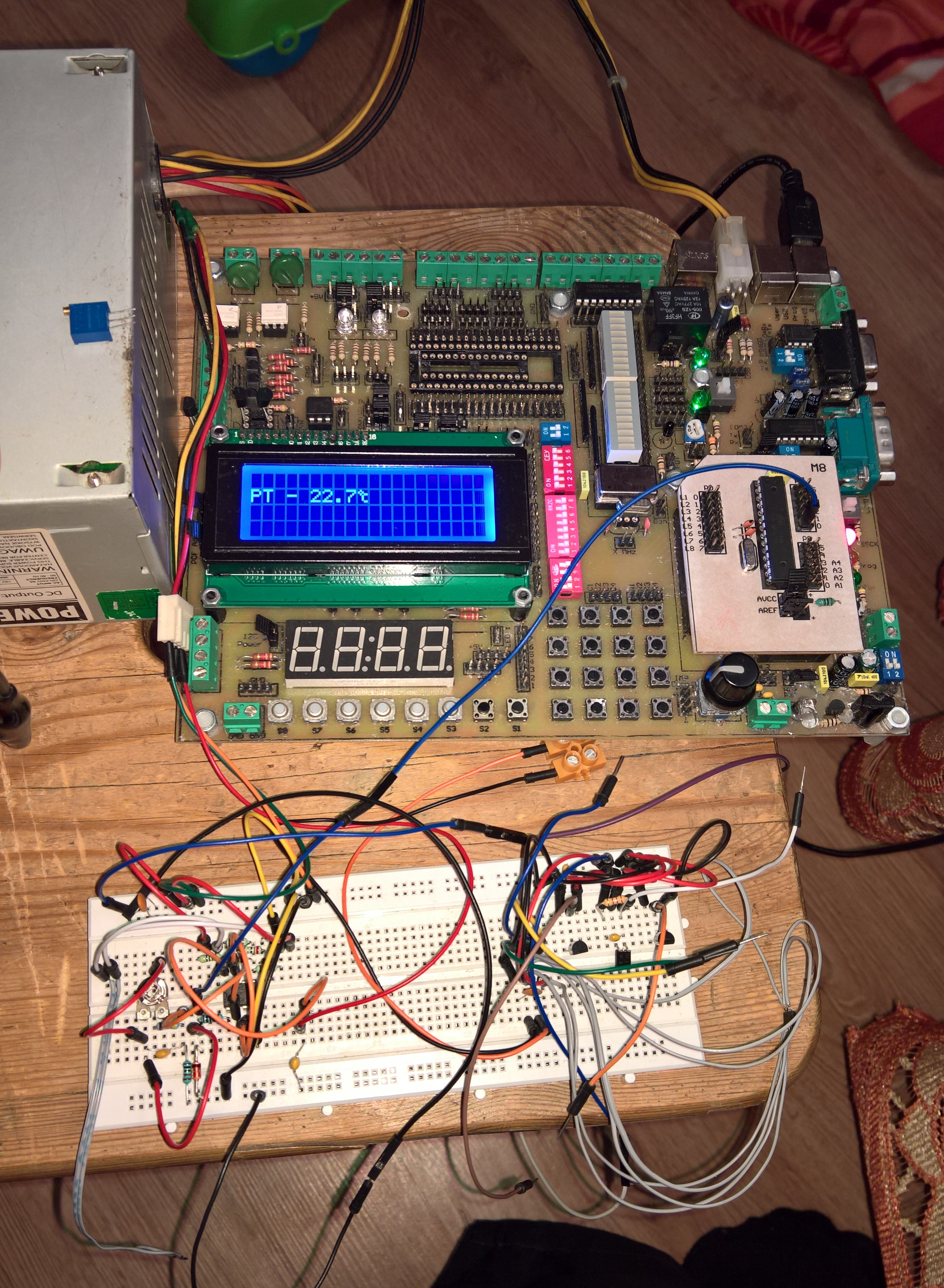

    Wpisałem kod w program i to ma coś takiego być.... działa, temp. nie skacze... na razie jest zrobiony na płytce stykowej i zasilanie biorę z zasilacza komp. a tak to ma być na płytce finalnie i temp. sprawdzona w komorze temperaturowej (mam dojście :-))) jeszcze raz wyniki porobione.. póki co to tak wygląda

    Bawiłem się kiedyś PT100, ale na układach specjalizowanych i obrabiałem prąd wyjściowy w pętli.
    Dziwię się że się dziwisz wynikom :)
    Piszesz o rezystorach 1%, ja dawałem 0,01%, zobacz na charakterystykach PT100 przy jakiej temperaturze PT100 ma 101Ω.
    Druga sprawa to wzmacniacz, prosty i popularny, ale jak zobaczysz w parametrach offset i dryfty temperaturowe to się trochę zdziwisz, w przyjaznych cenach kupisz coś z 10 razy lepszymi parametrami.
    O tym że każdy opornik jest termistorem :) ze współczynnikiem proporcjonalnym do tolerancji możesz się przekonać dmuchając suszarką na rezystory w działąjącym układzie.
    PT100 nie ma liniowej charakterystyki, ADC z Atmegi też :)
    Tak na dobrą sprawę każdy taki układ wypadałoby kalibrować osobno i albo godzimy się z tym że mierzymy z małą dokładnością albo zmieniamy koncepcję :)
