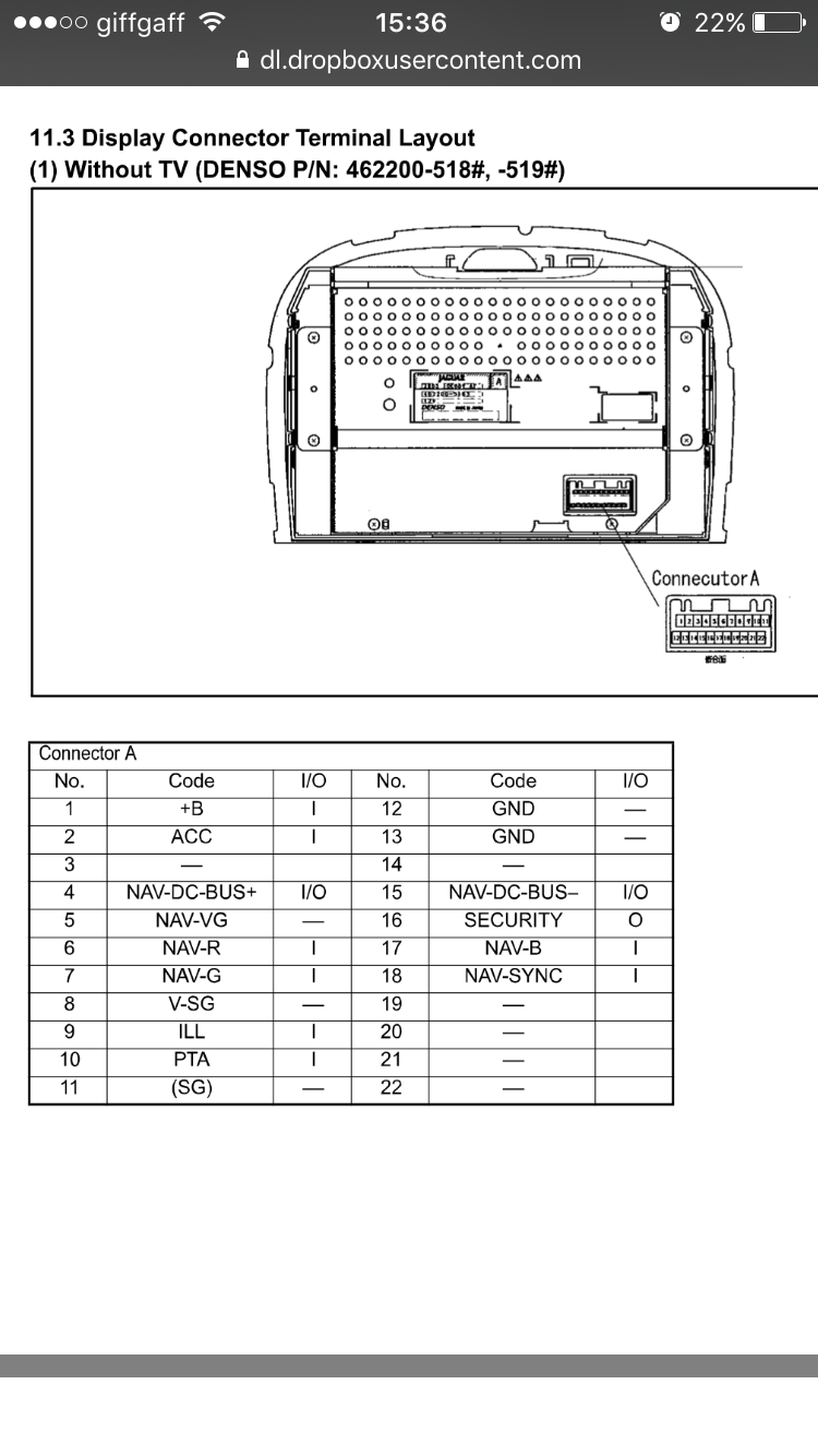

    Witam, potrzebuje schematu podlaczenia panela dotykowego nawigacji denso w jaguarze x type. Chodzi mi o kolory przewodow na poszczegolne piny (kable wyrwane z kostki nie wiem gdzie ktory byl). Z gory dziekuje.
  • #2 15612370
    seba190
    Odswieze troche temat, znalazlem opis panelu ale bez kolorow kabli. Moze ktos pomoze mi rozszyfrowac te skroty z opisu?
