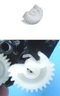

    Witam. Kończy mi się toner w powyższej drukarce. Szukałem ale nie znalazłem info na ten temat. Czy ktoś może mnie uświadomić czy mogę sobie go zregenerować sam i czy trzeba robić jakiś reset żeby widziała pełny toner i nie krzyczała o poziom proszku.?

    Dodam jeszcze, że toner startowy nie ma resetera. Więc musisz go nabyć tak samo jak i zasypkę. Alternatywnie toner kompletny zamiennik jakiś nie drogi.

    1) Toner nie wymaga chipa! (startowy dostarczany z urządzeniem nie posiada resetera) Drukarka laserowa Brother DCP-1610WE toner- uzupełnienie/reset
    2) Bęben światłoczuły nazywany też OPC trzeba wymieniać (wydajność 10000 stron, według mojej wiedzy nie posiada chipa, jeśli się mylę niech mnie ktoś poprawi, podaj numer aukcji na której znalazłeś jakiś zestaw z chipem)
    3) Urządzenie utrwalające jednym z jego głównych elementów jest wałek grzenjy .
    majster-d1 napisał:
    Więc jak trzeba toner zregenerować to trzeba zestaw czy nie?
    Do regeneracji tonera startowgo potrzebny będzie reseter + zasypka. Tonery sprzedawane jako kolejne w eksploatacji posiadją już reseter więc do ich regeneracji wystarczy sama zasypka.
