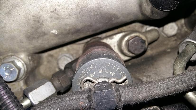

    Posiadam Ducato 2013r Euro 5 2.3Mjet 130KM
    Pytanie odnośnie kodów wtryskiwaczy, które trzeba wprowadzić(będą założone nowe)
    Dotychczas było tak
    Ducato 2.3 Mjet 130KM Euro 5 - wprowadzenie kodów wtryskiwaczy Bosch
    Na komp widać 7 znaków z wtryskiwacza, a na wtrysku jest 8 i każdy kończy się na literę F
    Jeden z nich
    Jeżeli chce wprowadzić nowy kod to komp chce,aby wprowadzić 9 znaków
    Jak to zrobić
  • #2 15613825
    piciu85
    Sprawa kodowania rozwiązana. Program Multiecuscan posiada zakładkę do wprowadzenia nowych kodów wtryskiwaczy,lecz po pomyślnej akceptacji nie zapisuje w sterowniku silnika.
    Program WOW poradził Sobie bezproblemowo i dodatkowo miał do wybory 7 lub 9 znaków do wprowadzenia. W moim przypadku było ich 8 z czego wprowadzamy pierwsze 7 z wtryskiwacza.
