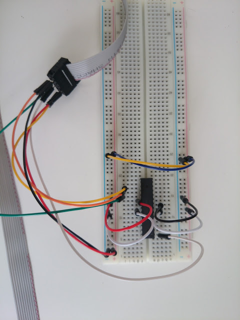

    Podłączenia:
    ATMega8 - Kontroler nie odpowiada w AVRdude na Linuxie, USBasp od MSX ATMega8 - Kontroler nie odpowiada w AVRdude na Linuxie, USBasp od MSX
    Zielony - SCK
    Czerwony - Vcc
    Czarny - GND
    Pomarańczowy MISO
    Żółty MOSI
    Biały RST

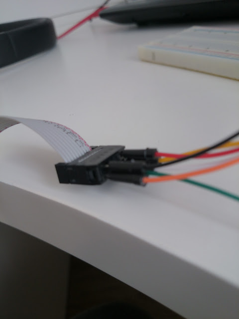

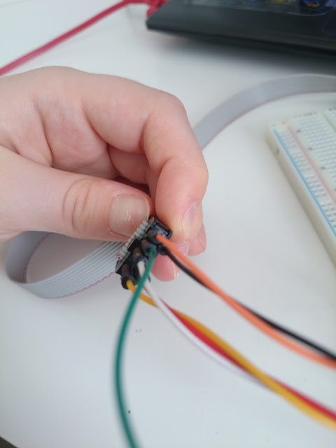

    Na wtyczce masz jak wspomniano pomylone symetrycznie wszystkie piny. Z kolei na stykówce masz przesunięte przewody na procesorze o cały rządek. MOSI masz wpięte w MISO, MISO w SCK a SCK w AVCC. A w AREF wpiąłeś zasilanie. Na dodatek sprawdź czerwony i czarny przewód. Czy na pewno są wpięte do listwy + i - na płytce stykowej? Bo na tym beznadziejnym tego dobrze nie widać a czerwony robi wrażenie jakby był wpięty pod linię -. Jeśli dalej nie będzie działać to załącz nowe lepsze zdjęcia układu po poprawkach.

    excray
    Poziom 41  
    desperek napisał:
    Z tego co wiem MOSI ma byc na 17 pinie. Czyli licząc od lewej na trzecim. Jest tam. Zdjęcie niewyraźnie jest i się tak wydaje. ;)
    Kolego litości, nie osłabiaj mnie. Nie zauważyłeś, że wszystkie inne piny są źle? Na masę zasilanie puszczone i etc, dlatego że jest odbicie lustrzane na wtyczce. A jak już zrobisz dobrze na wtyczce czyli lustrzanie odbijesz wszystkie piny to MOSI już nie będzie na 17 pinie tylko będzie przesunięte na MISO. Skoro kolega @slx napisał że wtyczkę już poprawił to cały mój powyższy opis jest poprawny, a Twój zły.
