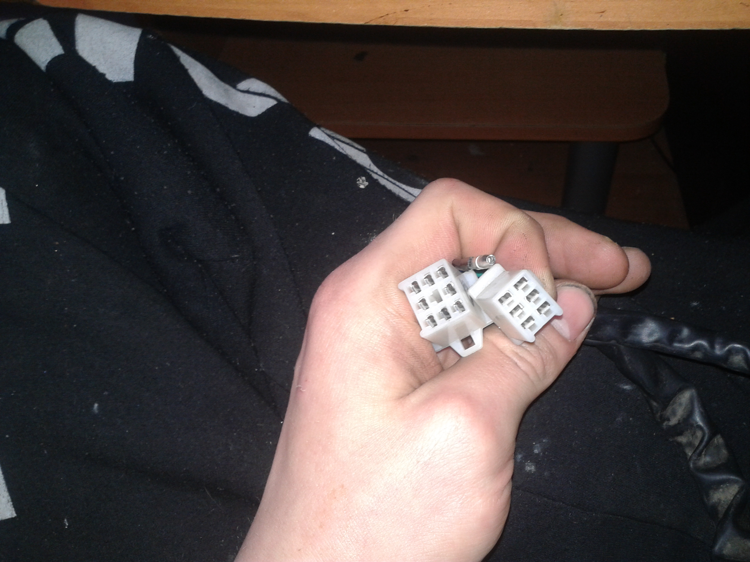

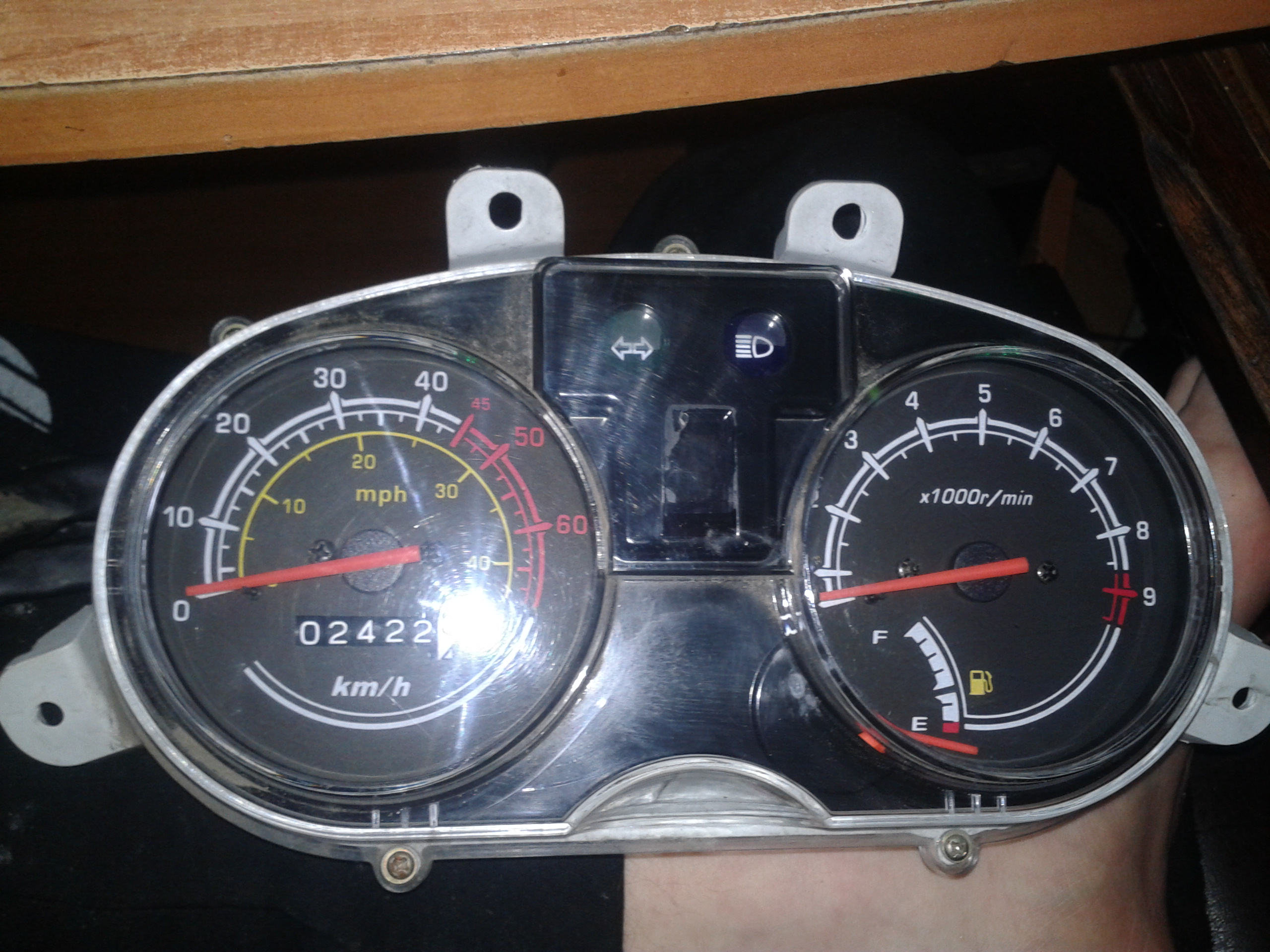

    Witam . Pój problem jest następujący . Posiadam licznik , wraz z obrotomierzem , prędkosćiomierzem i wyswietlaczem pokazującym na jakim biegu jest motor . Moje pytanie brzmi tak . Potrzebował bym jakiegos schematu , który pomorze mi podłączyć licznik do Choppera w którym nie ma zamontowanej elektryki pod licznik .
    jak i gdzie podłączyć obrotomierz , co zrobić żeby wyswietlacz pokazywał mi na jakim biegu jest motor . instalacje z licznika w których znajduję się Światło do oswietlenia licznika wiem jak podłączyć wiec to mi problemu żadnego nie robi . Jedynie chodzi mi jak i gdzie podłączyc obrotomierz , i wyswietlacz od zmiany biegów , i które to są kable . za chwilę dodam zdjęcia całego licznika wraz z oryginalnym okablowaniem . schematu ani nazwy nie posiadam , ani nie znam

    Wyświetlacz biegu musi mieć w skrzyni biegów przełącznik/czujnik wybranego biegu. Obrotomierz powinno dać się podłączyć pod impulsator lub moduł CDI. Potrzebujesz schemat skutera z którego pochodzi licznik i "choppera" do którego go chcesz zamontować.

    Z obrotomierzem już sobie poradziłem :) wystarczyło podłączyć pod "Plus , Minus i pomarańczowy kabelek od modułu " a co do zmiany biegów posiadam jedynie tylko wyswietlacz , i nic więcej . Jest może możliwosć zrobienia takiego urządzenia które będzie mi pokazywać na wyswietlaczu jaki jest obecnie bieg ? Potrzebował bym również jakiegos dosć prostego schematu do owego urządzenia :) od wyswietlacza wiem jaki przewód jest od danego biegu jak i tak zwanego luzu . także jedynie pozostaje mi skonstruowanie urządzenia :) Jesli można jakis link , lub schemat do tego jak to zrobić był bym Wdzięczny :)
