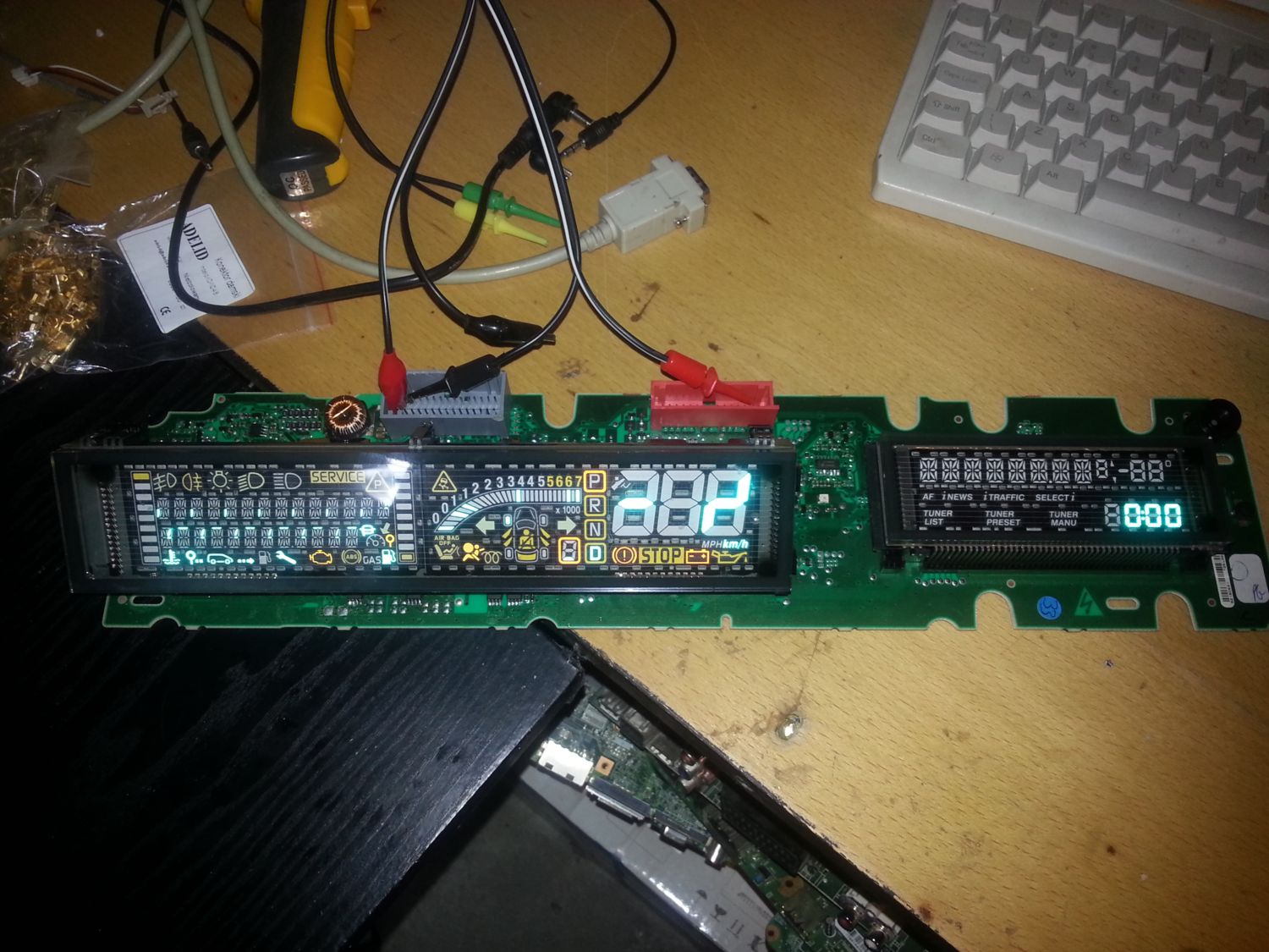

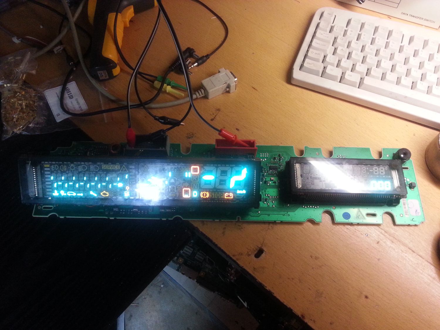

    Witam trafił do mnie licznik od scenica zero reakcji po podaniu napięcia. Uszkodzony IRF3710S, UC2843 zostały wymienione na nowe profilaktycznie wymiana wszystkich kondensatorów. Przetwornica ruszyła zegarek działa prąd 440mA, zakładam duży wyświetlacz no i tutaj już pokazał się problem gdy włączyłem znów licznik na stole już pobór prądu wzrósł do 1,4A i jakieś bzdety pokazały mi się na liczniku. Czy ktoś się spotkał z czymś takim czemu licznik główny zaczął działać po podaniu napięcia na 1 pin w czerwonej kostce?

    Licznik powinien być ciemny tylko zegar powinien pracować a w samochodzie zero reakcji po CAN, był podłączony i te same śmieci się pokazują co teraz

    Spróbuj wgrać nowy wsad do 93c56. Może pomoże. Jak nie masz to mogę coś podesłać...

    Wsad podmieniłem i to samo nie mam już pomysłów. Może procek dostał?
