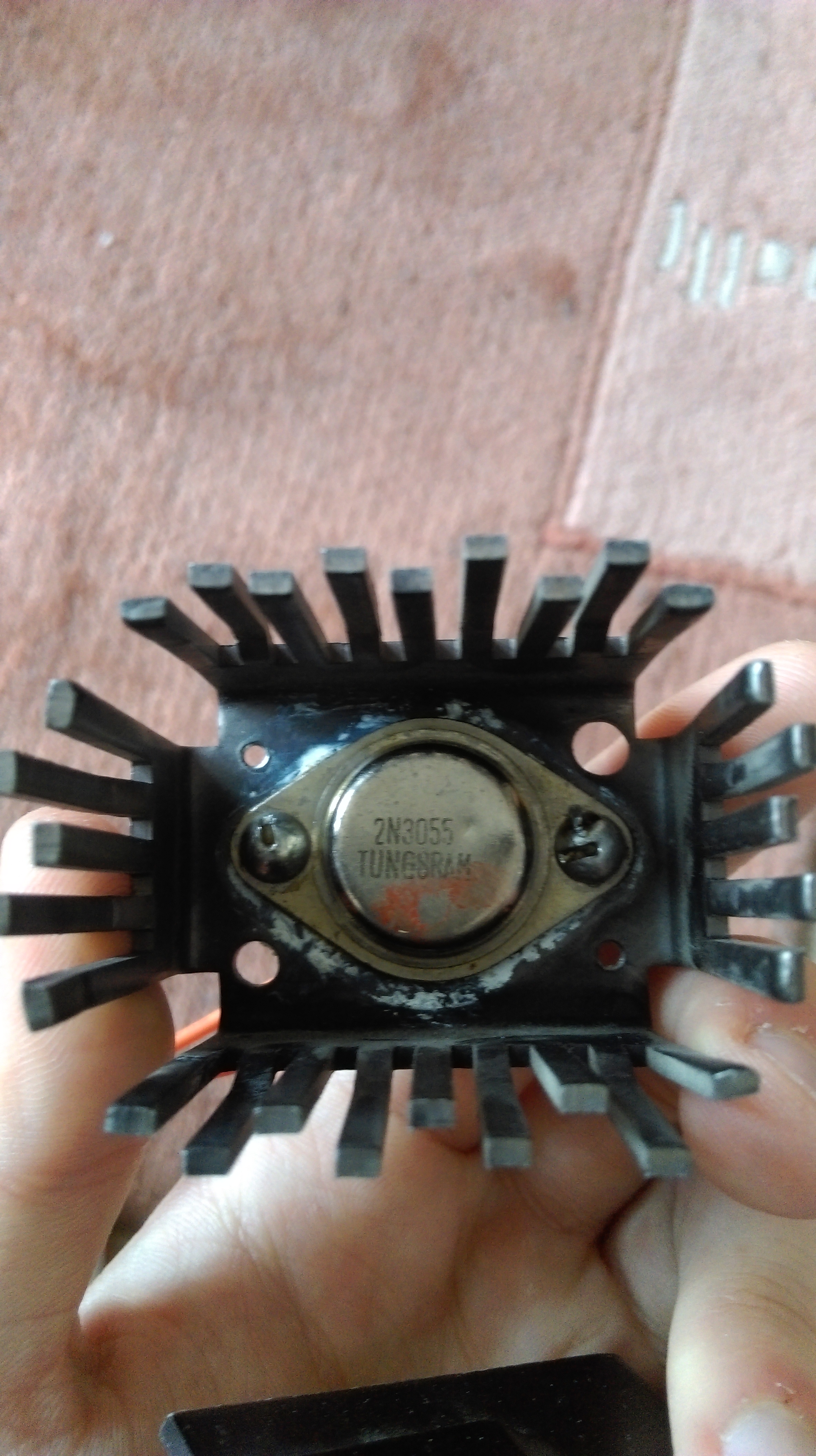

    Postanowiłem jednak ten układ wykonać. Mam jeszcze rdzeń EI do trafo więc postaram się poszukać sposobów na nawiniecie trafo (wzory itp.) Aby osiągnąć te 30V. 30, nie 40 bo na 2n3055 robię nie mam pary KD... Mam jak pisałem KD 501&502... Pytanko czy ten układ ma w ogóle szansę zadziałać? No i czy potrzeba będzie do niego "preamp'a", bo to chyba sama końcówka mocy...?
  • #19 15606079
  • #20 15606318

    OverMaster, pytasz o układ z #5? Tranzystory będą się grzać z powodu klasy A (trzeba sprawdzić, na ile się grzeją i zadbać o odpowiednie chłodzenie, inaczej mogą się przepalić), a moc na głośniku pewnie będzie nieduża, do tego będą zniekształcenia...

    Tak, o ten pytam. Oby te zniekształcenia nie przeszkadzały w odsłuchu... Jeśli chodzi o chłodzenie nie mam jakiś dobrych radiatorów do TO-3 na moje nieszczęście, jednak podejrzewam że na kilka sekund żeby uruchomić i sprawdzić poprawność działania układu powinny wystarczyć... Spytam również... Czemu na wyjściu mają wystąpić zakłócenia?
