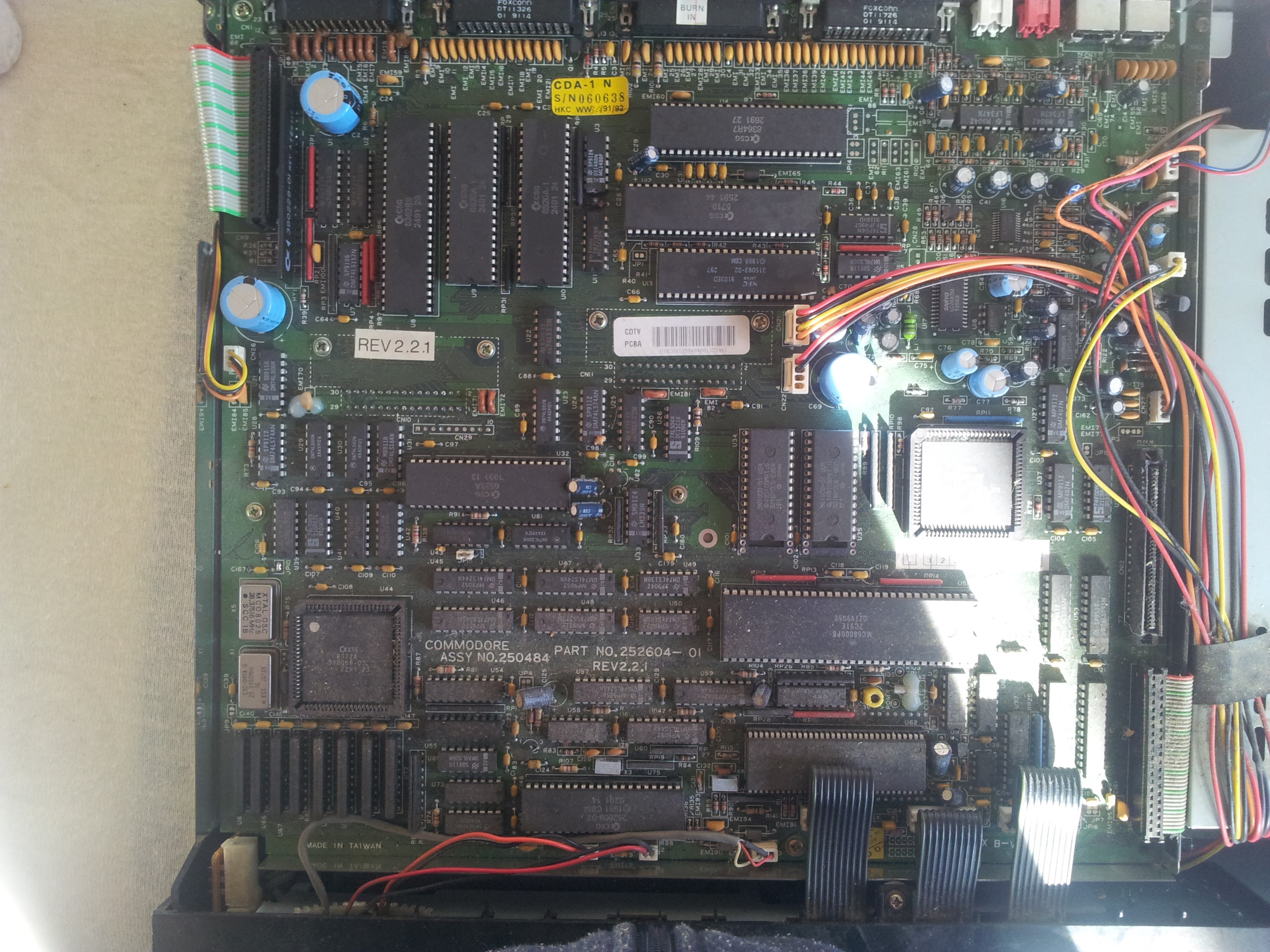

    Dzień dobry,
    padła moja commodore, rozebrałem ją i zobaczyłem że coś się przypaliło na płycie głównej:
    Commodore CDTV - Co wymienić przy przypaleniu na płycie głównej?
    Co trzeba wymienić? Który chip? Da się to w ogóle stwierdzić po zdjęciach?
    Pozdrawiam serdecznie, Jan.

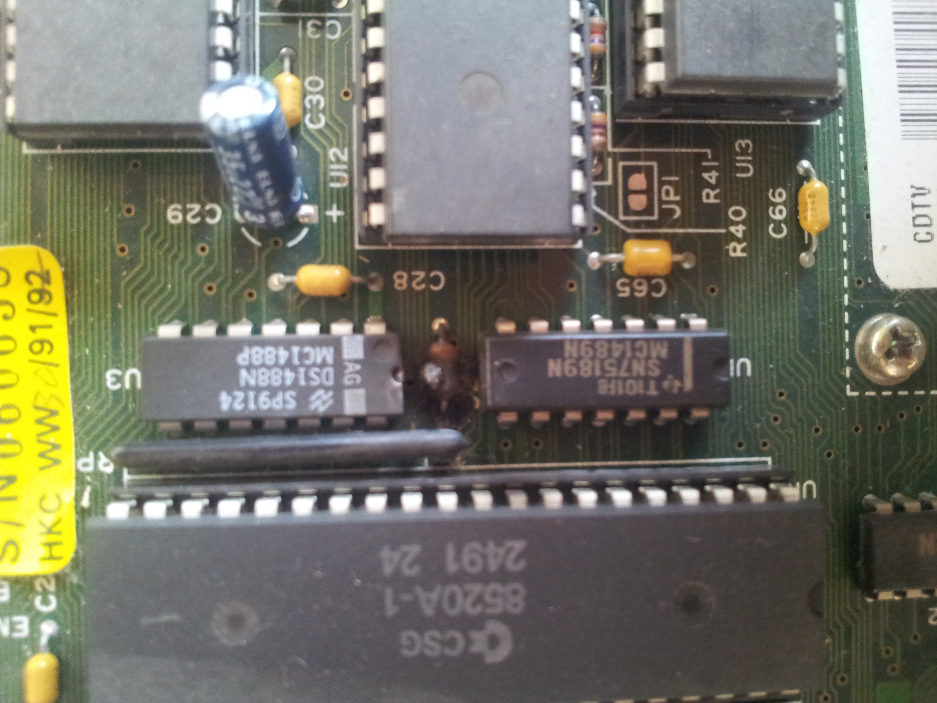

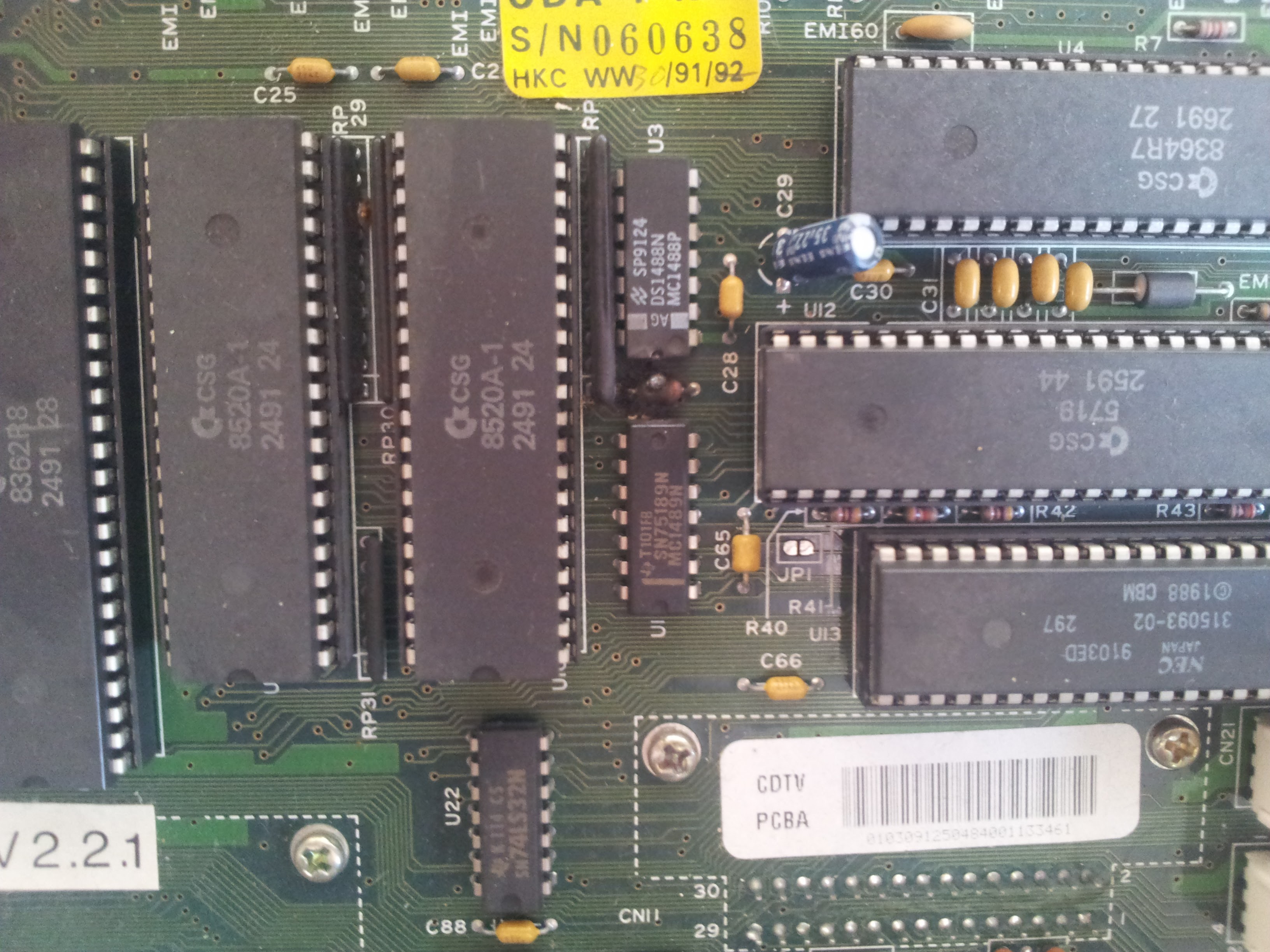

  • #2 15607075
    conan02
    Poziom 30  
    To jest kondensator odsprzęgający zasilanie. Jeśli robi zwarcie to wymienić na ceramiczny 100nF. Jeśli po wylutowaniu Amiga nie zadziała będzie oznaczało problem z zasilaczem. Możliwe jakieś przepięcie, wtedy szkody mogą być poważne.

  • #4 15607200
    conan02
    Poziom 30  
    Przeglądnąłem dokładnie zdjęcia i ten kondensator jest przy układach odbiornika i nadajnika portu szeregowego (1488, 1489 = 75188, 75189). Nie wiem w jakim stopniu Amiga przestała działać. Możliwa jest jakaś usterka zasilania +/-12V. Ogólnie gdyby zasilanie +5V spowodowało takie spalenie kondensatora to po układach scalonych nie byłoby co zbierać.
    Te kondensatory są na napięcie 30/50V, więc chyba wszystko jasne. Trudno mi określić na którym napięciu pracuje akurat ten egzemplarz. Bardziej prawdopodobne są problemy z zasilaniem +/-12V.
    Jakby jakiś układ padł to mam kilka starych płyt A500, może coś się znajdzie.

  • #6 15609876
    conan02
    Poziom 30  
    W sumie, przy braku możliwości technicznych to najlepszym wyjściem będzie kontakt z jakimś znajomym elektronikiem. Bardzo możliwe, że niewiele się stało. Takie zwarcie przez kondensator zablokuje praktycznie system, po wymianie w większości przypadków powinno wszystko zadziałać.
