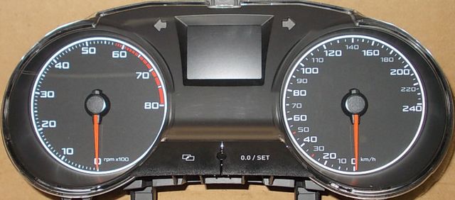

    Znajomy ma problem z nowym nabytkiem - Ibizą IV FL sprowadzoną rzekomo z Hiszpanii. Licznik fizycznie jest w km, ale wyświetlacz pokazuje przebieg w milach. W/g VCDS kodowanie jest na Niemcy, ale coś mi się zdaje, że ten pomocnik kodowania nie pokazuje wszystkiego. To jest 6J0-920-802-J z 3 bajtowym (24 bitowym) kodowaniem. Da się to w ogóle zmienić kodowaniem, czy to raczej efekt nieudolnej "korekty"?
    Jakby ktoś po numerkach nie kojarzył, to te zegary:

  • #2 15607363
    jokerro
    Poziom 34  
    Wałkowałem.Przed zmiana kodowania odepnij kleme,jak nie pojdzie to zmien kodowanie,rozalcz sie i wtedy odepnij kleme,zapnij spowrotem po chwili i sprawdz czy kodowanie nie wskoczyło,jak nie to przekoduj ponownie,.
    Jak nie pójdzie tym sposobem to zapinaj moze VCP lub poprostu jest problem.
