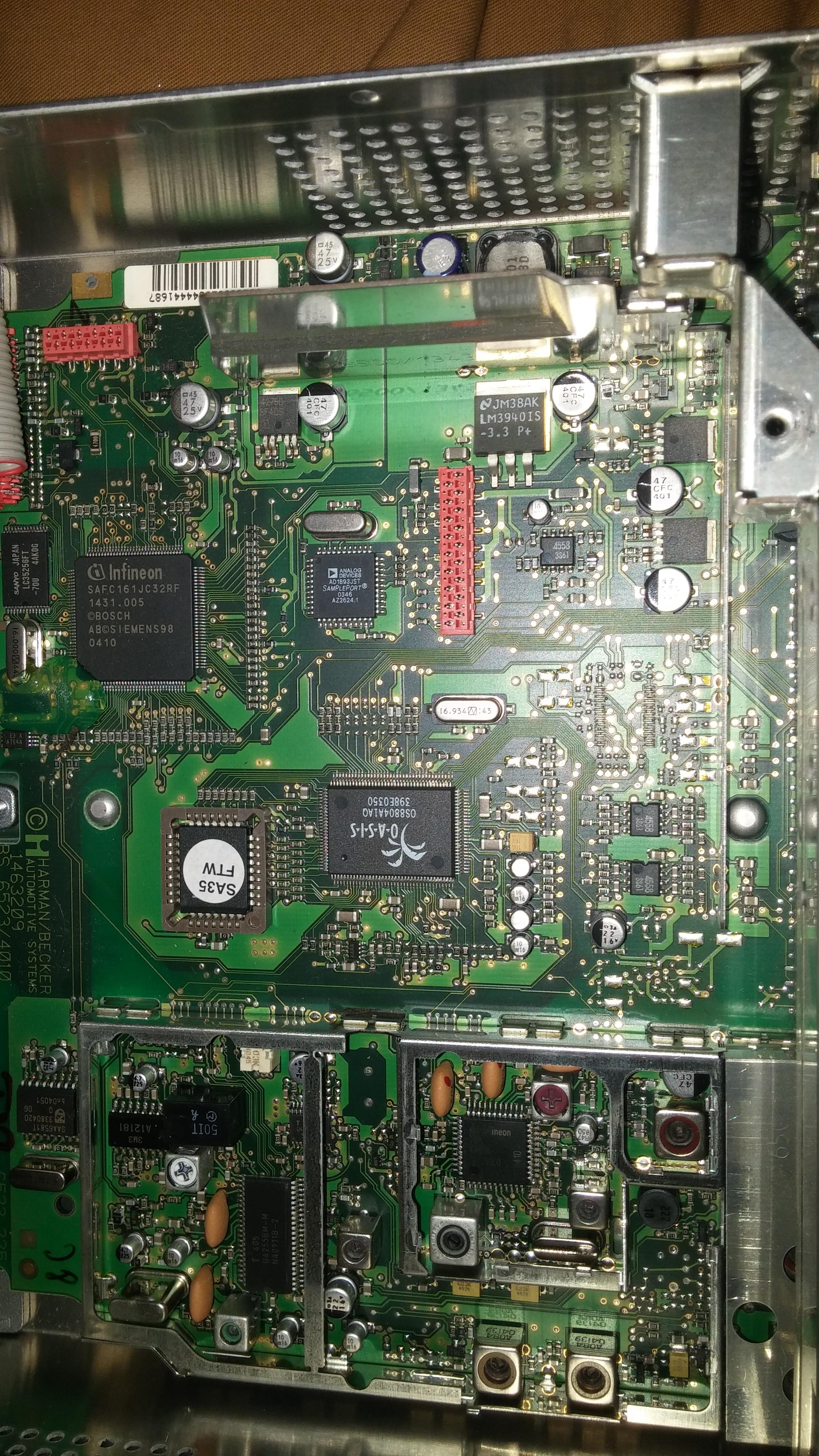

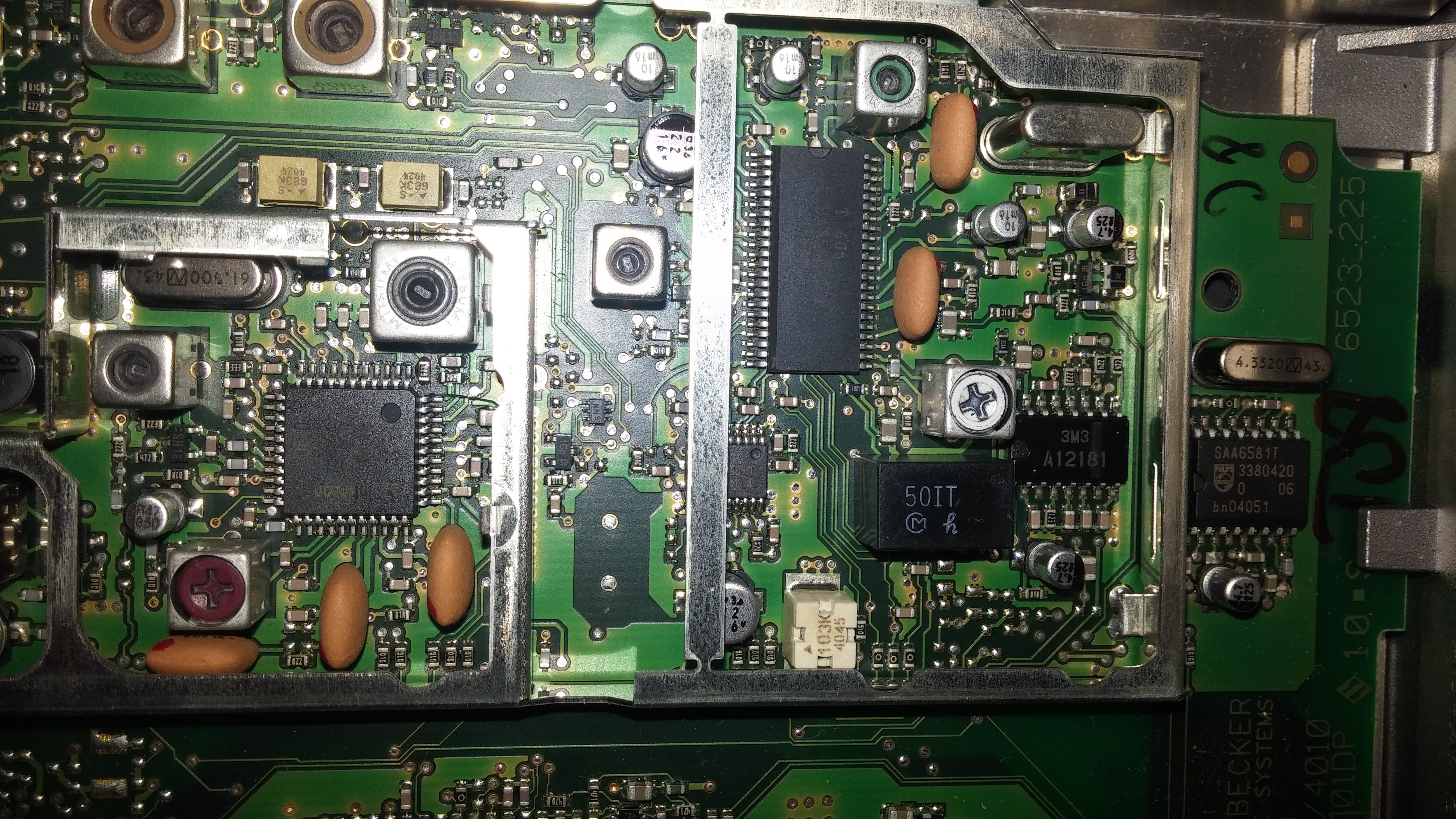

    Witam. Jako, że w żaden sposób nie mogę uaktywnić wejścia aux w swoim radio, postanowiłem wykorzystać do tego tor AM. Rozkręciłem radio i namierzyłem kość odpowiedzialną za tor AM, mógłby ktoś rzucić na to okiem i powiedzieć gdzie powinienem się wlutować? Aż tak zaawansowanym elektronikiem nie jestem, ale liczę że z waszą pomocą uda mi się do zrobić.
    link do datasheet układu: Link

    Na pewno nie do tej kości tylko gdzieś dalej, gdzie następuje komutacja wejść.
  • #3 15608165
    UL7855
    The output of the AM demodulator is
    available at MPX output Pin 11.
    I już wiesz wszystko, czyli że twoim sposobem się nie da.
    Kombinuj raczej w sąsiednim bloku.

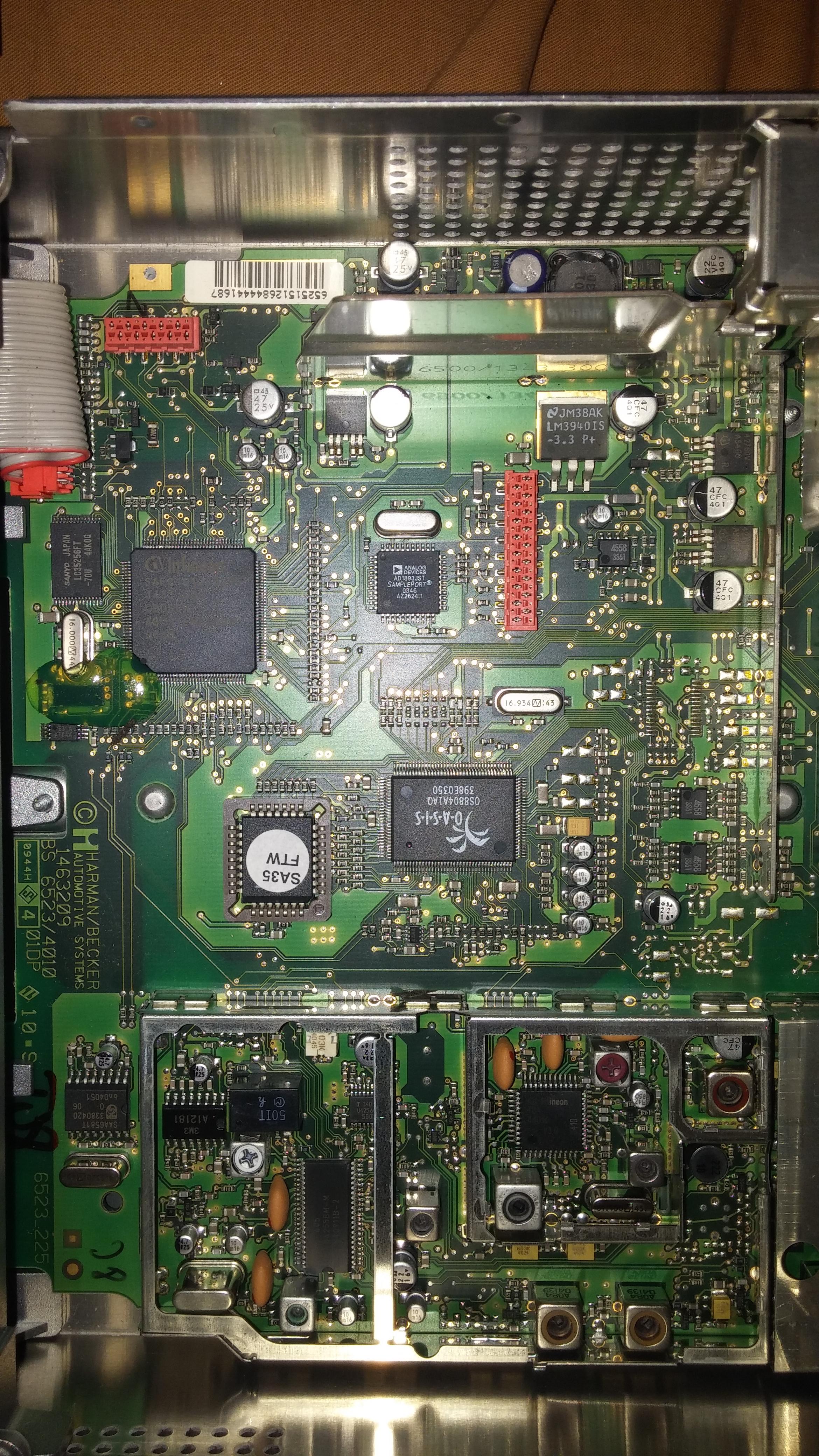

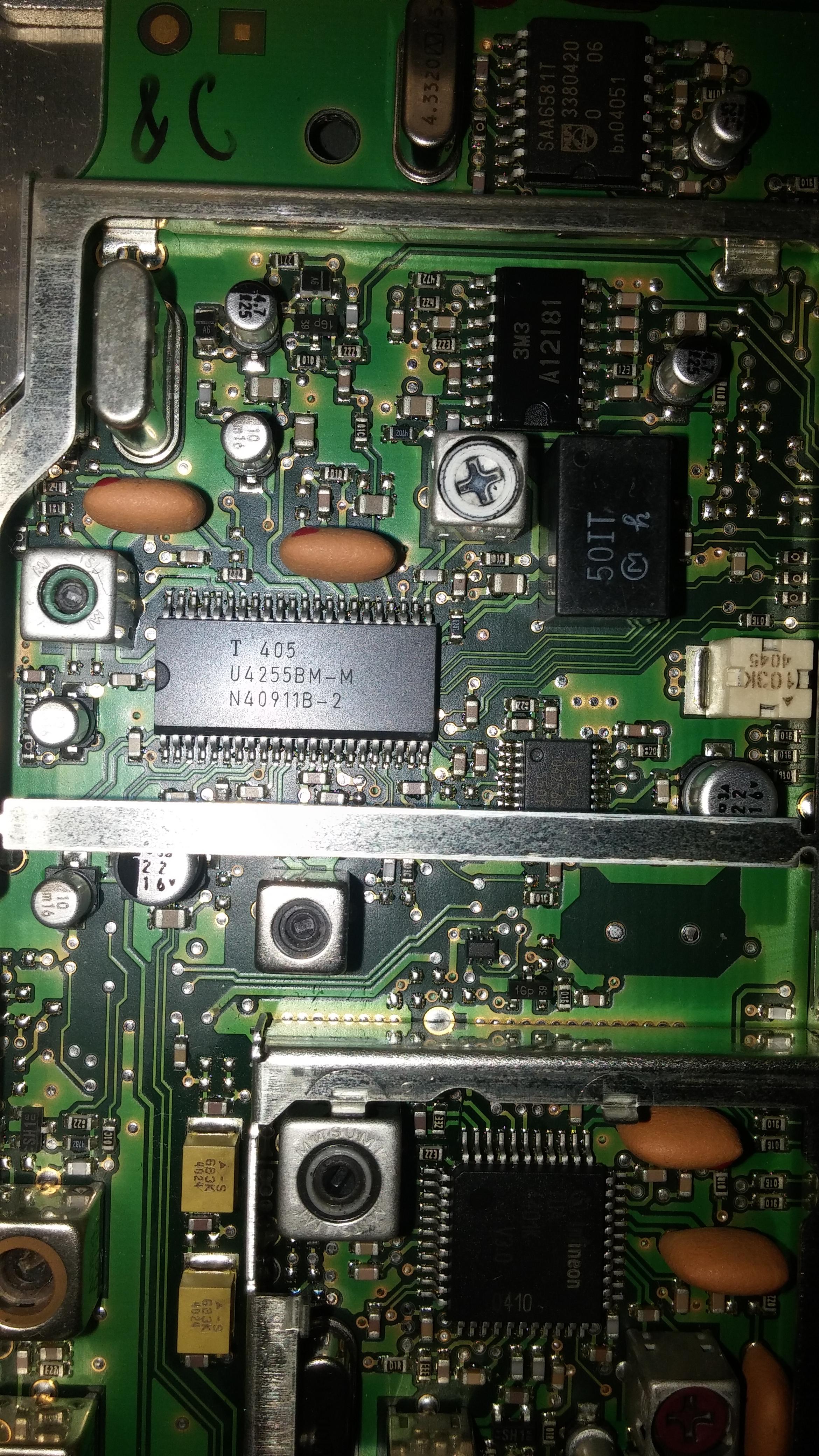

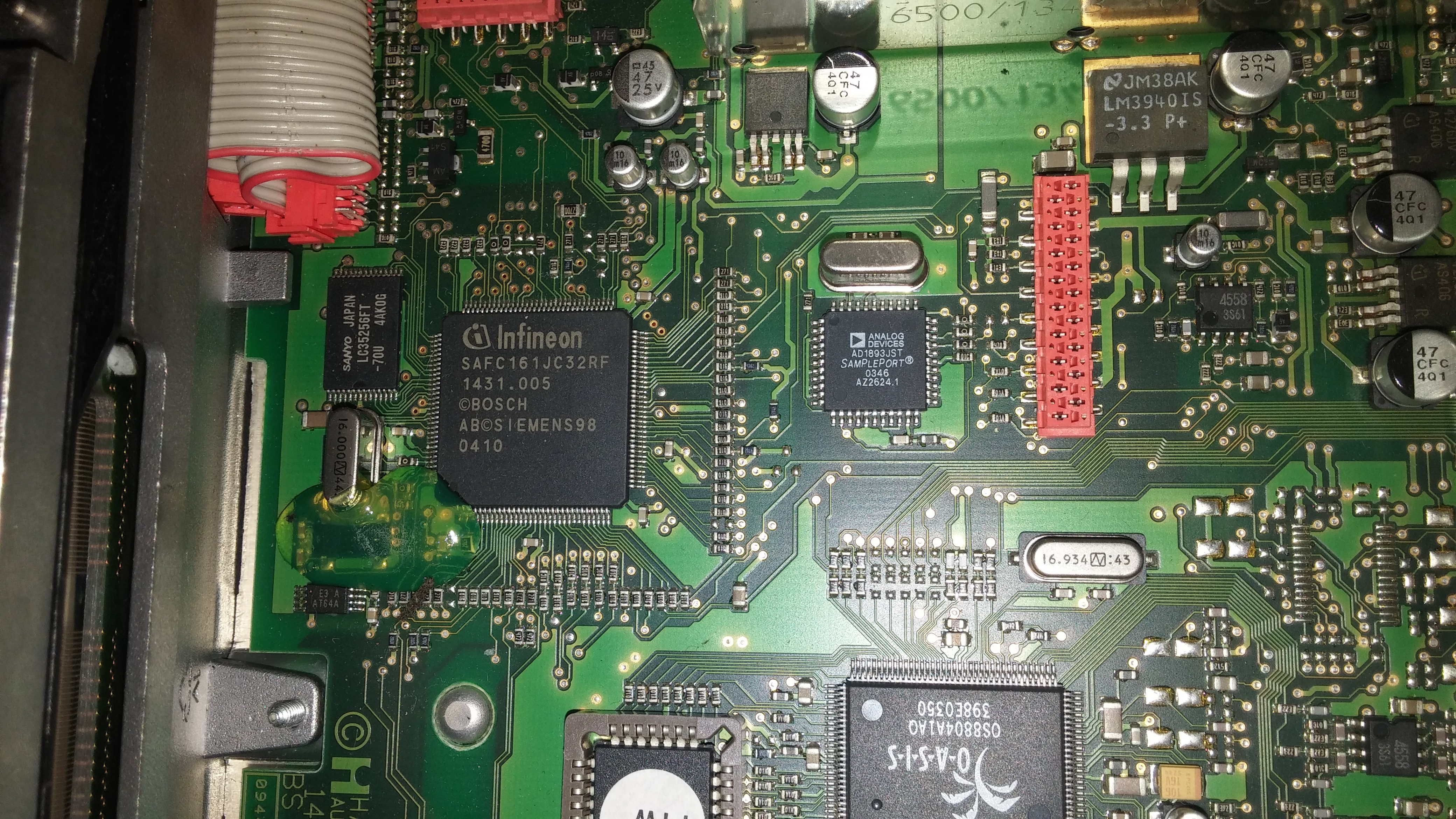

    Możecie panowie rzucić okiem? Wam to pewnie szybciej pójdzie niż mi.

    Nie mam pewności, ale dalsza droga sygnału może być tylko do DSP OASIS. A PDF nie widzę.
    A tak poza tym to ja rozważyłbym wykorzystanie kości 4066 i spróbowałbym wpiąć się z nią w sygnał audio przy tym OASISIE i przepinać sygnały na podstawie statusu AM/FM. Ale to raczej trochę "level hard" i chyba pionierska robota...

    Czyli jest tak jak myślałem, MPX wchodzi do ADC OASISA (page 6 service manual) i w jego okolicach musisz grzebać. :D
